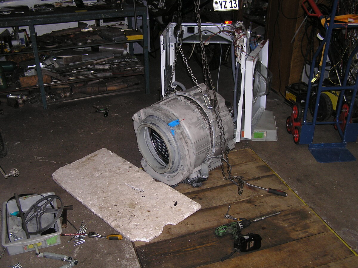

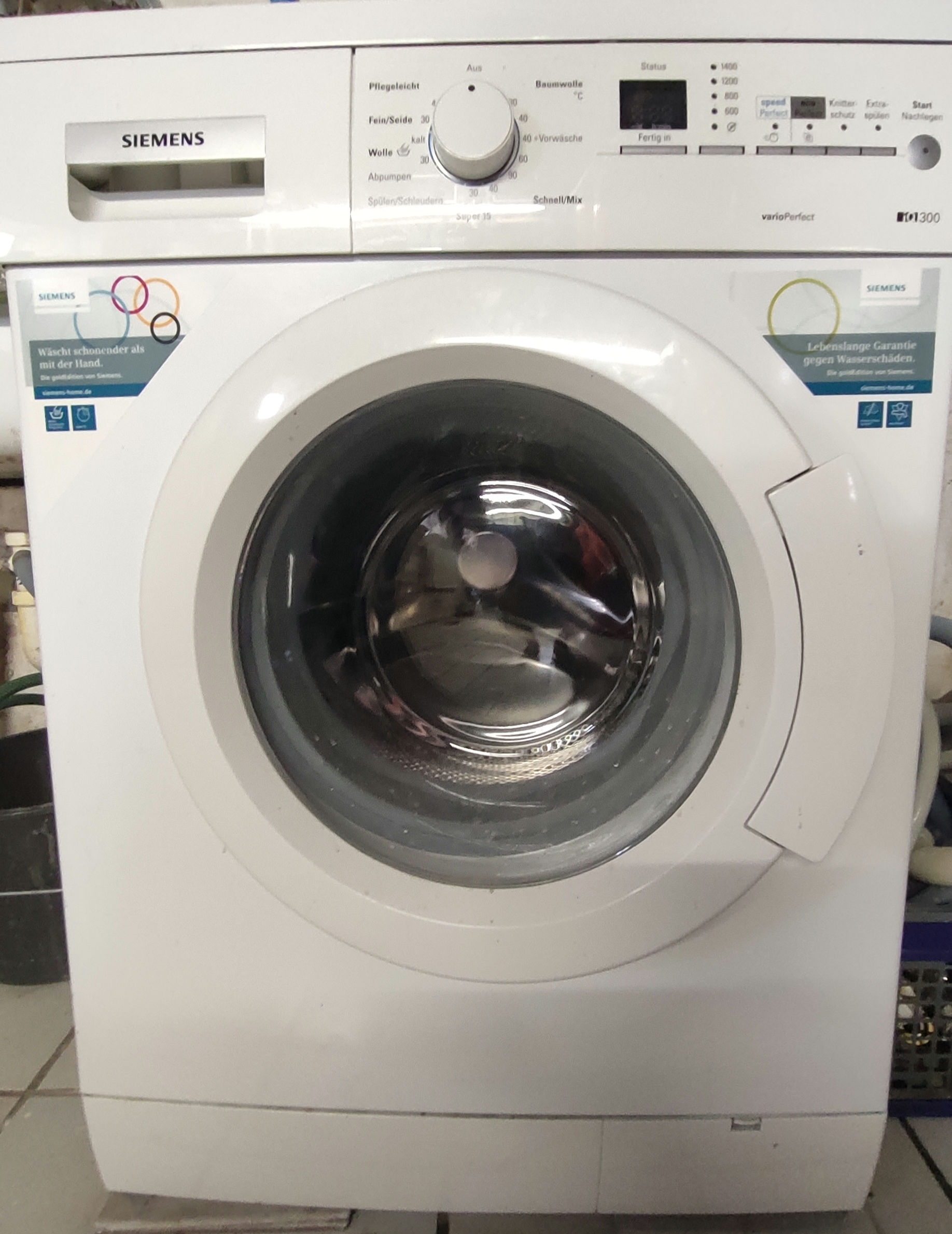

Hatte noch eine Siemens IQ300 Waschmaschine stehen. 2018 gekauft, 2020
kurz nach der Garantie Lagerschaden.
Heute die Trommel aus der Maschine ausgebaut. Das geht recht einfach
(1-2h): Deckel oben, hinten, unten entfernen. Alle Schläuche zur Trommel
lösen. Unterseite alle Kabel entfernen. Sensorschlauch lösen. Zur
leichteren Handhabung oberes Gewicht lösen. Die Gummidichtung ist mit
einem Draht mit Feder an der Front fest, lösen. Bedienfeld raus (3
Schrauben), Front zur Seite (4 Schrauben). Jetzt ist die Trommel incl.
Motor und vorderem Gewicht frei entnehmbar. Alles super.
Und jetzt kommts.
Plastiktrommel mittig zusammengeflanscht. 12 Schrauben, 20 Klipslaschen.
Sieht einfach aus. Aber: Von den Klipslaschen lassen sich manche gar
nicht lösen. Und: zusätzlich sind die Trommelhälften miteinander
verklebt. Damit ist weder das Hauptlager zugänglich, noch die
Stoßdämpfer tauschbar: Deren Halterungen sind Bestandteil der vorderen
Trommelhälfte. 3 Stunden Kampf für nix, 2 Jahre gelaufene Maschine für
die Tonne. Goldene Zitrone für den Konstrukteur von so einem Müll.
Verschenke Ersatzteile für IQ300. Abholung Tirol. Trommel + Gehäuse
gehen morgen zum Schrottplatz, die Gewichte zum Bauschutt.

von Helge (Gast)
die Stoßdämpfer werden eingesteckt, bevor die Trommelhälften
zusammengeklebt werden. Da wurde sogar der übliche Plastikstecker
wegoptimiert, der die normalerweise hält.
Auch die Gegenlage im Gehäuse besteht nur aus einer 8mm-Schraube im
Blech, aber das wenigstens läßt sich lösen.

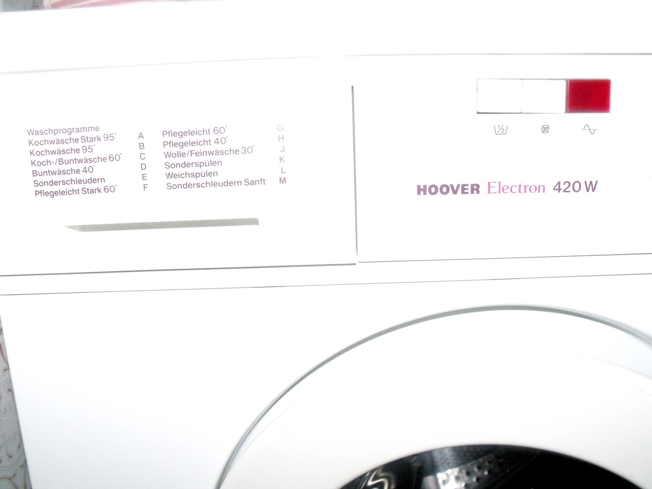

Meine Hoover-WaMa habe ich aber repariert, nachdem ich über drei Monate
wie blöd herumgesucht habe und am Ende die Maschine aufn Kopf stellte :
ein Stoßdämpferhalter war gebrochen.

von Rudi Ratlos (Gast)
> Das Ding ist auf
> verkürzte Lebensdauer optimiert (25 Monate schätze ich).
Meine Billig-Hoover aus dem Jahre Mai 1989 läuft immer noch. Warum soll
eine 'waschechte' SIEMENS nur von 2019-2021 laufen?
Mangelnde Pflege ?

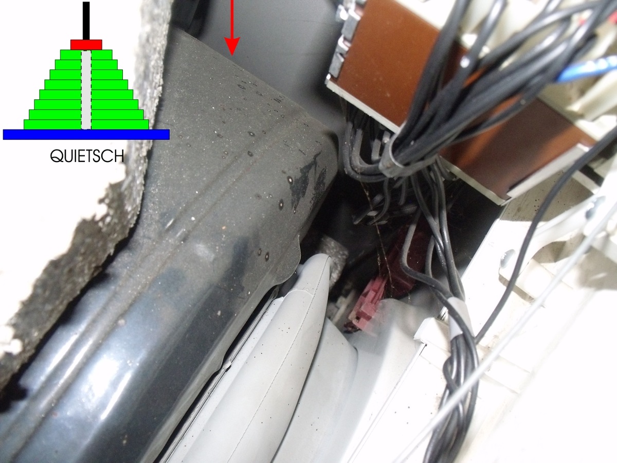

Hab ich eh geschrieben: Mai 1989 , sind also 32 Jahre plus 1 Monat
Ist eine HOOVER Elektron 420 W .
Die Pyramide ist aus ca. 8-9 Platten aus 3mm-Karton und dem
Originalhalter nachempfunden. Blau ist die Pyramidenauflage
(Metallplatte). Durch die Plastik-Pyramide ging die schwarze Stange (das
Ende einer Feder) und durchschlug den Boden der Pyramide. (Nur) Beim
Schnell-Lauf-Schleudern hat die Feder auf der Auflage gerieben... soooo
laut gequietscht, daß du dir das nicht mal vorstellen kannst.
Durchdringend und Zähne gellend.
Das Problem war, warum ich über drei Monate gesucht habe, a) daß man den
durchschlagenen Pyramidenboden ohne Zerlegen nicht sieht,
b) man die ganze Pyramiden-Sache, da in 1/3-Höhe der Trommel, nur bei
extremer Schräglage der Maschine zu sehen ist
c) und zum Reparieren (Abnahme der Pyramide) die Feder erstmal
ausgehängt werden muß - in dieser extrem engen Scheißkiste. 'Da drinnen'
kann dir auch niemand helfen...
Der rote Balken ist die Mutter, die exakt im Winkel sein sollte. Die
Federstange hatte d=7mm .   Glück gehabt, Tage zuvor in die Abfalldose
geworfen .
Zu Schmieren begonnen habe ich erst das Gehäuse , es war eben --NICHT
FESTSTELLBAR-- wo dieses Quietschen herkommt . Das ganze Blech hallert
wie verrückt ! Wirst irre dabei. PAUSENLOS SCHLEUDERN !

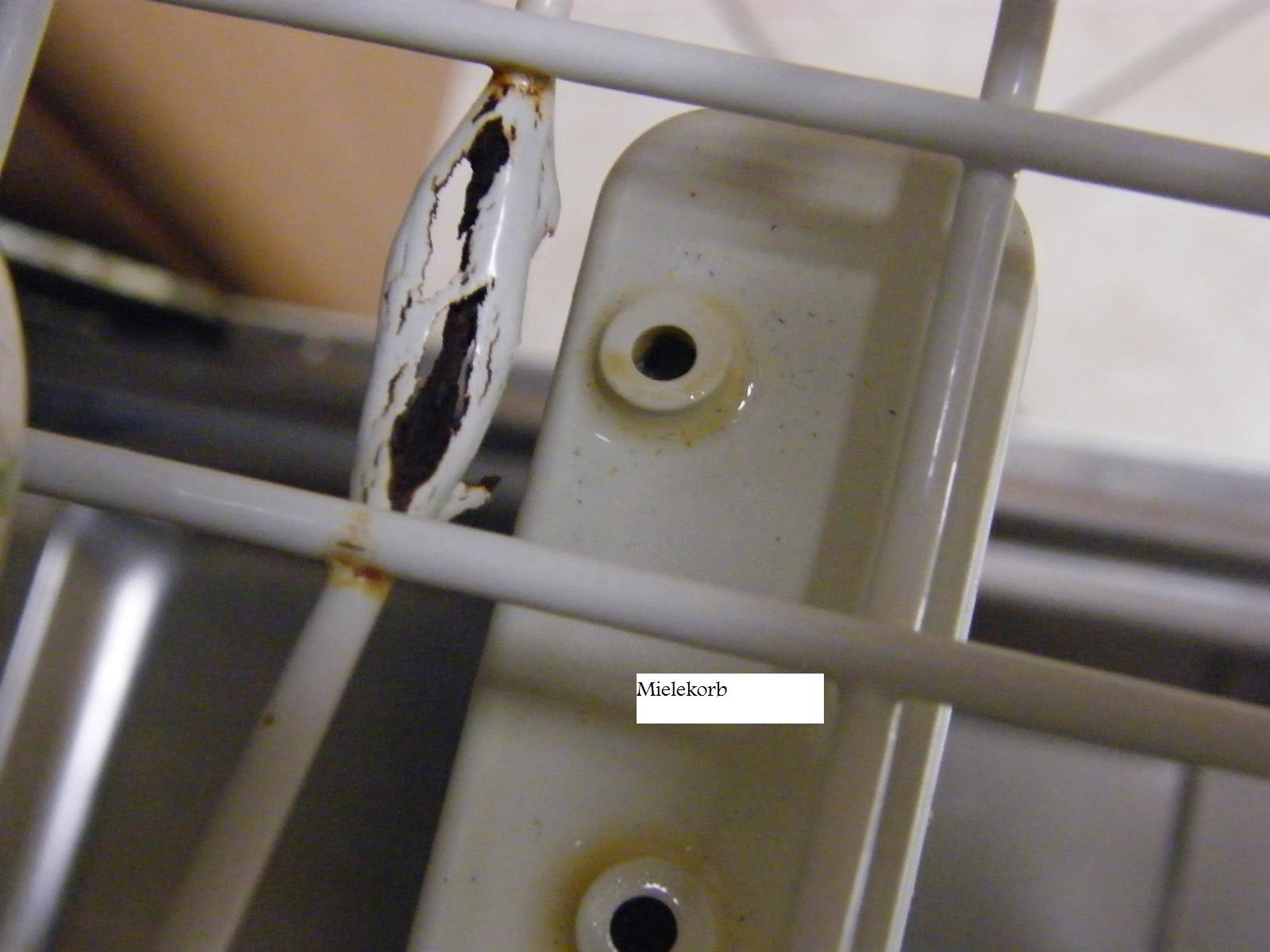

von oszi40 (Gast)
Ralf X. schrieb:
> Hat die Miele nur die neue Wäsche zerfranzt?
Nein alle Wäsche hatte erheblichen Verschleiß, da die Trommel keine
zurück gesetzten Löcher hatte wie übliche Trommeln. 2 Servicetechniker
prüften mit Strumpfhose und es bestand angeblich "kein Mangel" während
der Garantiezeit. Seit Wäsche mit Hoover (mit 1600U/min Schleuder)
gewaschen wird, ist der Wäscheverschleiß kaum noch zu bemerken.
Ralf X. schrieb:
> erfolgte Reklamation bei Miele,
Neuer Miele-Geschirrkorb wurde geliefert und rostete nach nur einem Jahr
wieder (Mitte rechts).

von oszi40 (Gast)
Ralf X. schrieb:
> Dokumentiert?
Was nützt die Dokumentation gegen Rost wenn die Beschichtung nicht hält?
Kannst Dir den 3. Korb gern ansehen.
von Ralf X. (ralf0815)
oszi40 schrieb:
> Ralf X. schrieb:
>> Dokumentiert?
Danke für das Bild.
Wenn bei mir ein Geschirrkorb so aussähe, hätte ich auch einen Hals bis
zum geht nicht mehr.
Ralf X. schrieb:
> ich bin immer wieder erstaunt, was/wie manche Nutzer/Innen
> glauben, Geschirrkörbe verbiegen zu dürfen, damit dort bestimmte Teile
> reinpassen, wenn die Stäbe und Rillen für Teller und anderes nicht
> passen.
Interessant!
Unsäglicher Mangel. Bei Miele-Preisen kann sogar die Verwendung von
Edelstahl erwartet werden, wenn Miele das Problem nicht in den Griff
bekommt.

von oszi40 (Gast)
Andi B. schrieb:
> die durch rumbiegen Rost an einem Korb
Es ist nicht durch rumbiegen! Sondern der Strahl des Propellers, der
dort im Radius besonders gründlich zu reinigen versucht, entfernt die
Plaste mit der Zeit. Edelstahl wäre dort besser.

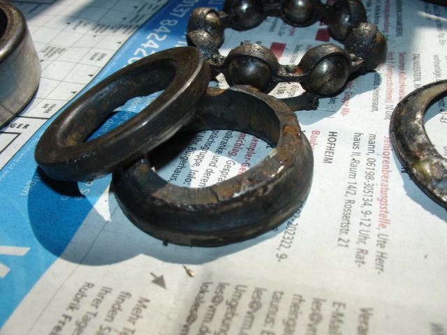

von Wolf-Dietmar P. (wodipo)
Toller Thread, mit viel und auch sehr wenig Inhalt.
Zitat:
 Ich schließe wie jeder Techniker aus, daß in dieser kurzen Zeit ein
Kugel-/Walzen- Lager ohne deutliche Überladung Schaden nimmt. Es geht
nur ums Schleudern !!
Was sind das für unerfahrene Techniker?
Die "Überladung", also besser, vielleicht >7kg Maschinen, als bei den
länger lebenden Alten mit nur 5kg, ist bestimmt ein Punkt.
Aber die Lager gehen meist durch eingedrungenes Wasser kaputt. Die
Dichtlippe des Simmerrings läuft an der Drehführung ein, die Lauge folgt
und zerstört dann erst das Lager durch Wassereinbruch.
Nicht durch eine eigentliche Überlastung der Lager.
von Uli S. (uli12us)
Warum macht man da nicht einfach eine zusätzliche Schleuderscheibe
zwischen Simmerring und Lager? Und dann unten ins Gehäuse ein kleines
Loch, damit das Wasser rauslaufen kann.
Das Wasser läuft auf den Boden, wo dann der Schwimmer die Maschine
passend abschaltet.
Bis mindestens 2007 war die Welt noch in Ordnung, man konnte die Lager
einfach erneuern.
Anbei noch ein Bild (6kg Trommel) von einem rostigen, nicht durch
Schleudern, geschädigtes Lager.
