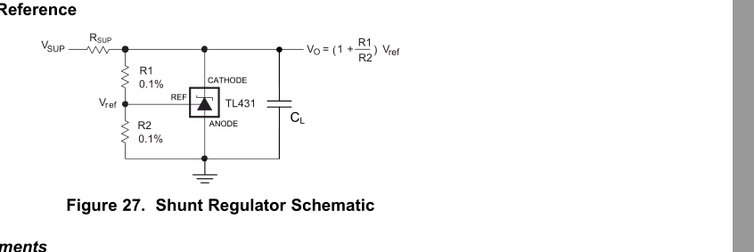

Ich benötige einen Überspannungsschutz für ein paar Supercaps. Ich
dachte da an den TL431.
Bei der Dimensionierung bin ich mir etwas unsicher, könnt ihr bitte mal
drauf schauen?
Der Ladestrom der in Reihe liegenden Caps beträgt 80mA. Jeder Cap
bekommt eine TL431 Beschaltung, welche auf 2,7V deckeln soll.
R1 = (Vo/Vref - 1) * R2
R1 = (2,7/2,5 - 1) * 10k
R1 = 800 Ohm
http://www.ti.com/general/docs/suppproductinfo.tsp?distId=10&gotoUrl=http%3A%2F%2Fwww.ti.com%2Flit%2Fgpn%2Ftl431

jeweils 5F. Der Ladestrom kann auch nie größer sein als 80 mA. Also ich
denke die TL431 sollten allein ausreichen. Die Spannung von n * 2,7V
wird auch nie erreicht, da ich vorher abschalte. Ich hab eigentlich nur
Angst, dass die Scaps unterschiedlich schnell altern und
Spannungsasymmetrien auftreten. Wenn ich nicht mehr auf die
Gesamtspannung von z.b. n * 2,5V komme, dann kann ich in der Software
eine Fehermeldung ausgeben :D
