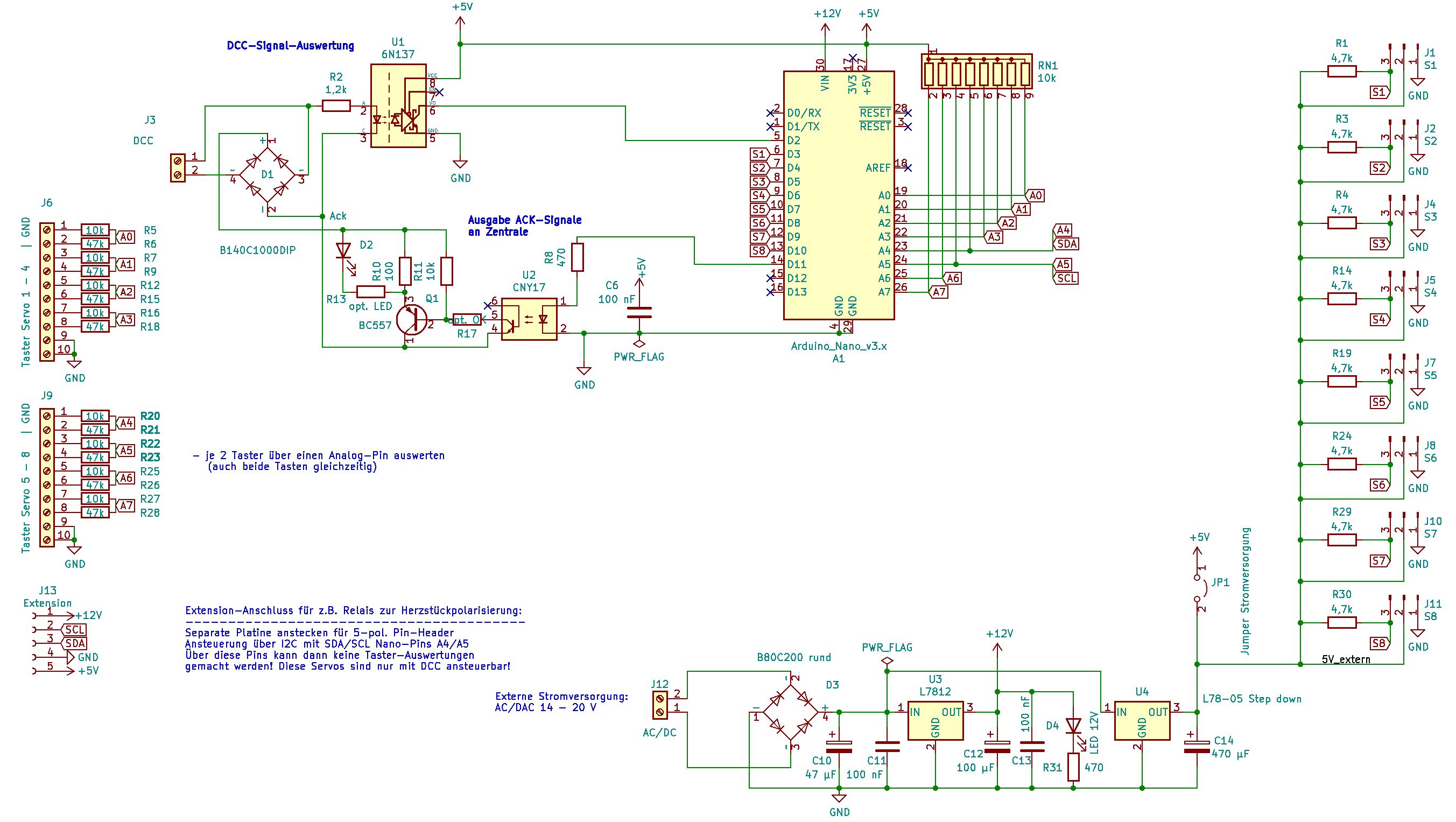

Für eine Servosteuerung mit einem Nano verwende ich 16 Tasten an den
analogen Inputs A0 - A7. Nun möchte ich über I2C mit einem PCF8574 die
Portanzahl vergrößern, um zusätzlich 8 monostabile Relais anzusteuern.
Für I2C brauche ich die Pins A4 und A5.
Ist es ein gängiger Ansatz, zwischen analogem Input und I2C-Verwendung
dieser Pins im Sketch (in der Loop) hin und her zu schalten?
Die meiste Zeit ist der Arduino in einer Schleife damit beschäftigt,
Tastendrücke zu erkennen, dann bewegt er die entsprechenden Servos und
schaltet kurzzeitig auf I2C um, um Relais über den Port Expander zu
schalten. Danach gehtˋs wieder als analoger Input weiter.

von Sascha W. (sascha-w)
@Martin,
wie sind denn die Tasten angeschlossen? Analog 2 pro Pin oder als 4x4
Matrix?
Mit was sind die anderen Pin's so belegt?
Sascha

von Martin (Gast)
Anbei mal der Schaltplan. 2 Taster pro analog-Input, einmal 10k und
einmal 47k Widerstand, 10k als Pullup. SDA und SCL habe ich für eine
Erweiterungsplatine rausgeführt (links unten).
Die Servo-Platine ist bereits aus China unterwegs. Mir ging es nur um
die optionale Erweiterung durch eine zusätzliche Relais-Platine, weil
ich I2C ausprobieren wollte.
Die Taster sollen an der Hauptplatine angeschlossen sein. Es ginge
natürlich auch an der Erweiterungsplatine. Habe auch einen MCP23017 hier
rumliegen.
Das Hin- und Herschalten von Funktionen an PINs kenne ich von PICs. Die
können ja auch abwechselnd auf In- und Output im Code eingestellt
werden.

von Wolfgang (Gast)
Nein. Guck dir mal für die auf dem I²C-Bus sitzenden Komponenten die
zulässigen Signalpegel an (Unter Recommended Operating Conditions die
Parameter V_IL und V_IH). Beim PCF8574 ist bspw. der Bereich 0.3 ...
0.7*VCC nicht zulässig. Du wirst nicht garantieren können, dass sich die
Analogsignale in dem Bereich bewegen, oder?

Danke, das war ein guter Hinweis. Das bedeutet aber, wenn ich meine
Widerstände gegen GND an den Tastern so wähle, dass am Analog-Eingang
eine Spannung zwischen 1,5 und 3,5 V beim Drücken anliegt, es keine
Probleme mit dem PCF8574 geben sollte, da er diese Werte nicht
fehlinterpretiert, oder?
Empirisch mit ein paar Widerständen getestet:
- Bei 47k Pull-down --> keine Probleme (Wert am Nano-Eingang A4/A5 ca.
860, entspricht umgerechnet 4,3 V)
- Bei 4,7k hängt sich der Uno komplett auf
- Bei dem 10k --> I2C hängt, geht aber nach Loslassen der Taste weiter
(548)
- Bei 15k (645 / 3,15V) oder 22k (706 / 3,44 V) keine negativen
Auswirkungen
Habe auch mal mit Wire.end() getestet, macht aber keinen Unterschied.
Es wird dann aber das µC-Register TWCR (2 Wire control register) auf 0
gesetzt.
Man muss die analogen Inputs auch nicht immer wieder extra auf INPUT
setzen.
Werde das mit der endgültigen Platine weiter testen. Plan B ist ja wie
gesagt auf die Taster für 2 Servos zu verzichten. Oder das Ganze
komplett anders zu gestalten.
Danke für eure Hilfe!

Vielleicht habe ich mich da etwas unglücklich ausgedrückt: Bei
5V-Betrieb ist der Bereich 1,5 bis 3,5 V beim PCF8574 der VERBOTENE
Bereich.
Und bedenke die Pull-Up Widerstände vom I²C-Bus

Las doch die Tasten an den I2C Pins weg und leg die nun vier
freigewordenen Tasten mit zB. 1K mit auf die anderen Analogen Eingänge.
Sind dann eben 3Stufen pro Analog-Eingang und der Bus bleibt frei.

von Peter D. (peda)
Hä?
16 Tasten geht als Matrix mit 8 Widerständen an einem Analogeingang.
Oder mit 4*4 digitalen Pins an einem PCF8574/A.
Beitrag "Tastenmatrix auslesen über nur 2 Leitungen"
von Martin (Gast)
Ein kleiner Zwischenbericht: die „kranke“ Doppelnutzung von A4/A5 als
I2C und analoge Inputs hat wie erwartet nicht sauber funktioniert.
Aktuell teste ich eine Lösung, bei der 4 Taster pro analogem Input
ausgewertet werden, ähnlich diesem Ansatz hier:
http://www.avr-asm-tutorial.net/avr_de/apps/tasten_schalter_adc/schalter/klavier.html
2 Taster gleichzeitig zu erkennen, ist bei mir eine Rahmenbedingung.
Das zugehörige Programm ist sehr hilfreich zur Bestimmung der
Widerstände. Da die China-Platinen recht günstig sind, hält sich der
finanzielle Verlust in Grenzen 😊
Das I2C funktioniert ansonsten „as designed“, ist bei mir
zeitunkritisch. Ansonsten würde ich eher mit 74HC595 SR oder 165er
arbeiten.
Again what learned!
von Peter D. (peda)
Das geht aber auch als 4*4 Matrix an einem PCF8574/A. Dann kannst Du
sogar über den Interruptpin erkennen, ob überhaupt eine Taste gedrückt
ist und mußt nicht ständig den I2C-Bus abfragen.
Erst für >2 Tasten gleichzeitig braucht man noch eine Diode je Taster.

von Martin (Gast)
Einzelne kurze Tastendrücke machen keine Probleme. Längere Dauerkontakte
kollidieren dann mit dem I2C-Signal und bringen manchmal den Nano zu
Absturz oder die I2C-Verarbeitung wird dadurch natürlich gestört.
Von daher: es ist eine Krückenlösung. Mann kann die I2C-Ansteuerung
sozusagen "morsen", wie weiter oben schon beschrieben.
von Peter D. (peda)
Man kann das schon machen, indem die Tasten über Widerstände so
angeschlossen werden, daß an den Pullups immer gültige High-Pegel
anliegen. D.h. die Tasten senken nur auf >=3,5V ab. Dann bleibt der I2C
ruhig.
Ich würds aber trotzdem nicht machen.
Wenn man eh I2C benutzt, würde ich die Lösung mit dem PCF8574/A
präferieren. Das ergibt auch ein einfaches Layout und keine zusätzliche
Komponenten, da interne Pullups.
