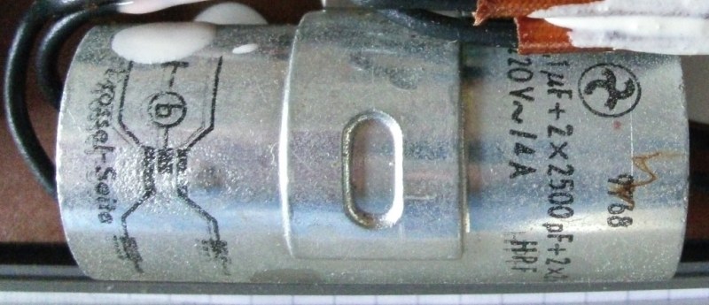

ich bräuchte einen Entstörfilter für ein älteres Elektrogerät für 230
Volt. vgl. nachfolgender Link nur für bis zu 2 Ampere. Ich finde bei der
Suche aber fast nichts. Wo sind euere Bezugsquellen?
https://www.jukebox-world.de/Aktuell-oxid-1/Neu-im-Programm/Entstoerfilter-XY-0-24-F.html

die Abmessungen sind wichtig. Solch "platte" gibts gelegentlich bei
Nähmaschinenzubehör.
Was ich da sehe, es könnten sogar kombinierte Kondensatoren sein, die
jeweils separate Aufgaben haben, aber zusammen in einem Gehäuse verbaut
sind.
Die Kapazitäten sollten sein?
0,24µF ist schon seltener.
Meistens 0,1 µF X2 Netzparallel und 2 x 2,5 nF Y2 (Y1) nach PE.
Die vier Drähte deswegen, damit keine unnötigen parasitäre
Induktivitäten
über die Zuleitungen entstehen. Der Strom "muss" so über's Filter, kann
nicht nebenher über andere Verdrahtung laufen.
Drosseln fehlen hier.
https://www.elektro-kahlhorn.de/entstoerkondensator-bv18200::455.html
ciao
gustav

#6746218
noreply@noreply.com schrieb:
> Ich brauche sowas hier. Nur mit zusätzlich verbauter Kapazität mit 0,12
> uF.
> Von Bauform und Verschaltung brauche ich es wie in den von mir
> gezeigten Link.
der im Link hat noch Drosseln.
Sowas in der Art wie im Bild suchst Du wahrscheinlich. Nur "platt" und
für 230 V, 2 x 2 mH.
Sonst hätttes Du den von mir bekommen können.
Aber "nur" 220 V. geht garnicht.
ciao
gustav

Ich helfe dir mal:
Diese Netzfilter enthalten Tiefpässe (L/C Filter) die eine gewisse
Grenzfrequenz haben. Höhere Frequenzen werden heraus gefiltert. Die
Grenzfrequenz ist von der Stromstärke unabhängig - solange die Spulen
nicht durchbrennen.
fg = 1/(2·π·√(L·C))
Die Stromstärke kommt in dieser Formel nicht vor.

Gast #6746922
Gast #6747396
> Nachfolgender Netzfilter von Eichhoff (Lieferant Bürklin) paßt....
> Alternative Quelle für das nächstgrößere Netzfilter...
Der kleine für 2A hat 2mH und 120nF,
der größere für 4A hat 2mH und 240nF.
Seine Grenzfrequenz ist dadurch sogar niedriger, er filter also besser.
Du hattest anfangs das Gegenteil befürchtet. So einfach können sich
"Probleme" in Luft auflösen.
Gast #6747527
