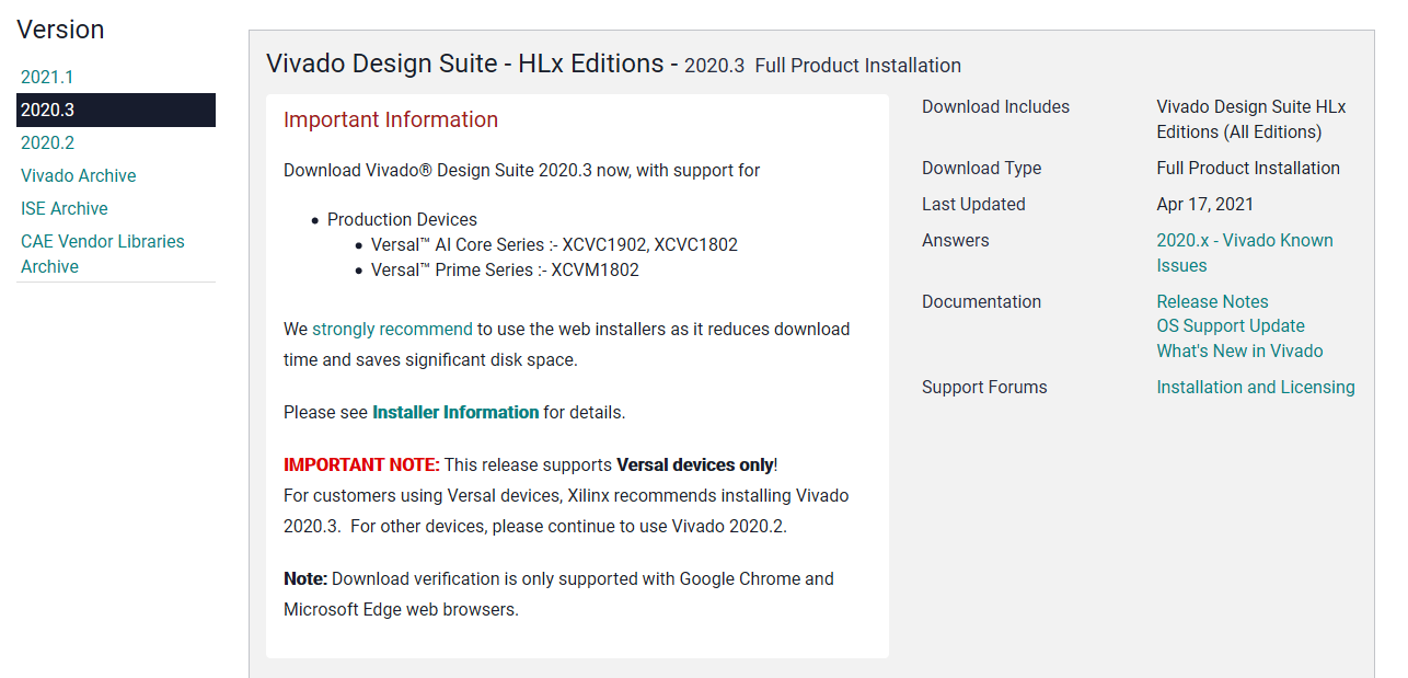

Gast #6747059
Weltbester FPGA-Pongo schrieb im Beitrag #6747029:
> Peter schrieb:
>> Vivado 2020.3 unterstützt nur die Versal-Familie, d.h. du brauchst eine
>> andere (neuer oder älter).
> Wie bitte? Warum unterstützen die die Artix nicht? Was ist mit Kintex?

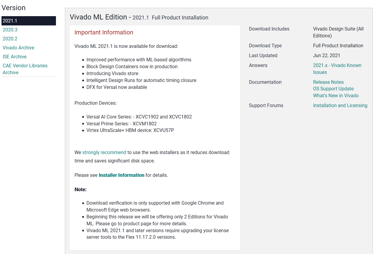

https://www.xilinx.com/support/answers/76307.html
Diese Partikuläre Version unterstützt lt. Hersteller wirklich nur eine
kleine Auswahl an Typen (XCVC1902, XCVC1802, XCVM1802).
Für alle anderen devices wird die Vorgängerversion 2020.2 empfohlen.
Bei der derzeit letzten Version 2021.1 sieht es ähnlich aus:
https://www.xilinx.com/products/design-tools/vivado/vivado-whats-new.html#2021_1
Gast #6747157
im UG973 v2021.1 (Release Notes, Installation, and Licensing) ist der
Artix aufgeführt.
Es gibt noch zwei verschiedene Ausführungen der Vivado-Version:
ML Standard Version:
* Artix: XC7A12T, XC7A15T, XC7A25T, XC7A35T, XC7A50T, XC7A75T, XC7A100T,
XC7A200T
* Virtex-7: none
ML Enterprise Version:
* Artix-7: all
* Virtex-7: all
Gast #6747949
Testuser schrieb:
> Nein, wenn man sich das Zeug zu Vivado 2021 durchliest sieht man da auch
> andere FPGA Familien. Die Versal sind eben neu dazugekommen.
Stimmt, da habe ich von den Angaben im Downloadcenter(siehe Anhänge)
täuschen lassen, Da schaut es aus, als hätte sich bei den supported
devices nicht getan zu 2021.01 .
