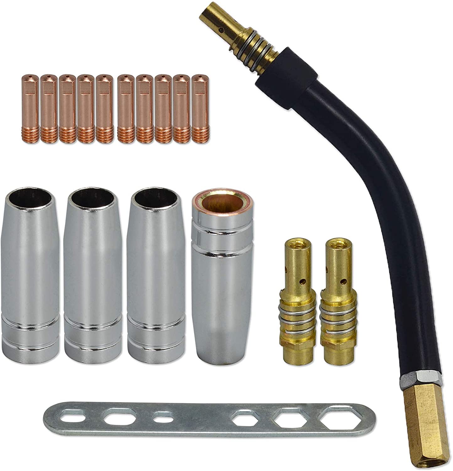

Weiß jemand, ob die 'üblichen' MIG-Brennergriffe gleich wie auf dem Foto
aufgebaut sind? Und zwar, ob zu erwarten ist, daß dieser Griff (a) innen
so aussieht wie der Ersatz-Brennerhals (b) ???
Ich würde gerne einen reinen Fülldraht-Schweißer an ein WIG-Gerät
dranpfuschen, den Draht-Motor hab ich schon (10,-), der Griff würde auch
10,- kosten, die Verbindug beider erfolgt über eine
Fahrrad-Bremsseil-Hülle. Den Strom kann man ja an dieser "Mutter"
anflanschen.
Ich bräuchte das nur für Dünnstblechschweißungen, den Motor muß ich
sowieso mit komplett PWM- runterregeln, geht also nur um den Vorschub
eines Drahtes im Millimeterbereich . Das sollte möglichst billig sein.
Es geht zwar auch mit dem Elektrodenhalter, aber so ein dünner Draht a)
wackelt wie Sau, man trifft kaum den Punkt und b) ist der notwendige
händische 'Vorschub' eine ziemliche Geduldsübung.

Der Griff ist heute gekommen, gerade zerlegt..
mich würde noch interessieren, ob die 'Drahtführungs-spirale' bis in die
Gasdüse hineinführt, oder wo diese genau endet. ??????
Wegen dem maschinellen Einfädeln...
Weil das ist doch nur ein dickes hohles Rohr.
Ich weiß nicht, wie ich die Gasdüse herunterkriege, da ist eine
Plastikkappe vor. Bei WIG-Schlauchpaketen zumindest ist innen ja alles
mit Schrumpfi überzogen ... aber vielleicht weißt es jemand: trotzdem .

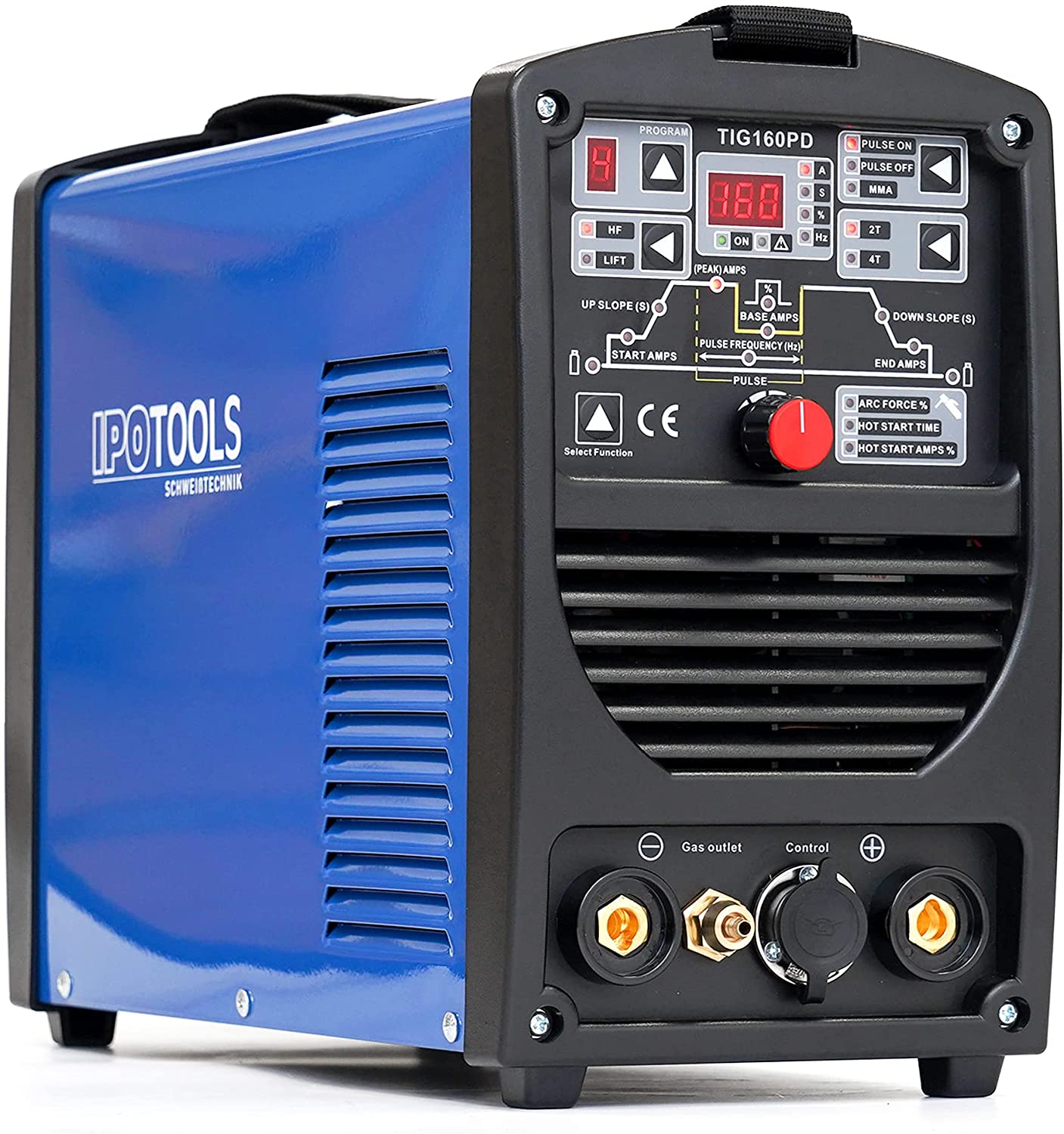

Ich nehm ja nur FÜLLDRAHT. Das war schon mit meinem Felzen-WIG (nur
A-Regler) kein Problem, mit so etwas (IPO) ist das deutlich
komfortabler. Ich habe damit auch schon Elektroden mit PULS verschweißt.
Das war extrem, 1,6mm mit 15-18A , da steckt die Elektrode quasi im
Schmelzbad und das 'glimmert' so absolut geil vor sich hin.
