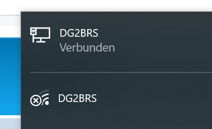

Hallo Allerseits, ich habe ein Problem seit ich von der Fritzbox7490 auf eine neue 7590 gewechselt habe. Eigentlich ist es ein Problem des wechsels der Firmware. (Bitte auch über PM melden) Aber eventuell betrifft es doch auch andere User Ich habe vor einiger Zeit Hardwaremässig von einer Fritzbox 7490 auf eine Fritzbox 7590 gewechselt. Soweit so gut, alles hat wie gewünscht oder erhofft funktioniert. Just zu diesem Moment gab es auch ein Update der FritzBox-Software. Nämlich auf Version 07.27. Dieses habe ich installiert. Es gab ein neues "Feature" --- WLAN-Verbindungen auch mit WPA3 --- gut, dachte ich mir, da bist du fürs nächste gerüstet. Nun funktionierte mein altes iPad nicht mehr. Also wieder auf WPA2 zurückgestellt. Jetzt funktioniert mein iPad zwar wieder im WLAN aber mein SubNotebook mit Win10 blockiert die Verbindung. Selbst zurücksetzen aller WLAN-Verbindungen in Win10 hat keinen Erfolg gebracht. Hat da jemand der Mitlesenden einen Tip, oder eventuell sogar die Lösung parat? Ich finde es echt lästig, wenn ich ein Tablet-ähnlichen PC an ein Kabel stecken muss. Zumal das ja schon mal alles funktioniert hat. Ich hoffe es meldet sich jemand, der mir meinen sicherlich kleinen Fehler aufzeigt. Gruss Asko

Hast du schon die Verbindung getrennt / Entfernt und dann neu suchen lassen. Das ist immer das erste was man machen sollte, egal welche Hardware / OS. Dann wird alles neu ausdiskutiert und man hat zu 99% Erfolg. Ansonsten wird nämlich wegen der Geschwindigkeit des Einlogen alle Parameter gespeichert.
Schlaumaier schrieb: > Hast du schon die Verbindung getrennt / Entfernt und dann neu suchen > lassen. Hmmmm.... ich bin fast nur noch dabei.... NEE, daran liegt es nicht. Mittlerweile habe ich mindestens 10 Neustarts der Fritzbox und mindestens 30 Neustarts der Win10-Arie hinter mir. Irgendwo klemmt es bei Win10. Wenn es einfach wäre, würde ich hier nicht um Hilfe betteln. Gruss Asko

Asko B. schrieb: > Neustarts Neustart != Verbindung löschen, neu suchen lassen asdfggh
Schlaumaier schrieb: > Versuch mal punkt. "Netzwerkbehandlung auf ihren Gerät". > > Vielleicht setzt das die Verbindungen zurück. Wie ich bereits schrieb, ca. 30 mal versucht

Reinhard S. schrieb: > Kann natürlich auf einer 7590 > anders sein. Ist es aber nicht. Asko B. schrieb: > aber mein SubNotebook mit Win10 > blockiert die Verbindung. Was bitte bedeutet „blockiert die Verbindung“? Oliver
Reinhard S. schrieb: > Spannend: Wenn ich in meiner FB (7490 und auch 4040, jeweils mit 7.27) > die WLAN-Verschlüsselung einstellen will wird mir WPA3 nur zusammen mit > WPA2 ("WPA2 + WPA3") von der FB angeboten. Kann natürlich auf einer 7590 > anders sein. War bei mit genauso. Ich hatte bloss den Hinweis übersehen (oder er kam später) das es mit iOS unter version xyz nicht funktioniert. Mein iPad 3 funkktionierte nichtmehr. Das IPhone SE (6) jedoch schon. Jetzt hatte ich zurückgestellt, und die Apple-Sache funktionierte wieder. Jedoch die "allerneueste" Windows-10-Sche...e will partou nichtmehr. Wenn jetzt User "Schlaumeier" mit der Sprache rauskommt, sind wir alle Welten weiter. Gruss Asko
Oliver S. schrieb: > Was bitte bedeutet „blockiert die Verbindung“? Sri, ich muss wohl doch ein Bildschirm-Sceenshot machen. Gruss Asko

Hallo, es ist geschafft! Mit "alle Netzwerkadapter zurücksetzen" hat es nun doch geklappt. "Alle Netzwerkadapter werden zurückgesetzt und beim Neustart neu installiert" Das hatte ich ja schon x-mal ohne Erfolg durch. Doch jetzt funktionierte es. Warum? Diesmal hatte ich den USB-LAN-Adapter zusätzlich dran. Somit konnte sich dass Win10 die neuesten Treiberupdates über Kabel herunterladen. LAN hat ja Priorität über WLAN. Den Adapter hatte ich mir ja erst besorgt, weil das mit WLAN eben partout nicht mehr funktionieren wollte. Kurz nach der "Rückstellung" von WPA2+WPA3 zurück auf WPA2 (CCCMP) funktionierte es ja, aber gefühlt nur 5min lang. Dann hatte er die Verbindung einfach ohne Fehlermeldung abgebrochen. Bei einem erneuten Login kam die komplette Passwortabfrage. Mit dem Ergebnis: "mit diesem Netzwerk ist keine Verbindung möglich". Danach hatte ich immer das "Rücksetzen mit Neustart" probiert. Bis es dann gar nicht mehr funktionierte und nur noch die "keine Verbindung möglich"-Ausschrift kam. Vor allem hatte ich das ge-x-te WLAN-Symbol vorher noch nie gesehen. (Bildanhang) Schlaumaier schrieb: > Wann war der letzte Patchy-Day ?? ;) Ich weiß es nicht, aber jetzt vermute ich auch das dort der Hase im Pfeffer lag. Zumal es ja jetzt mit neu downgeloadeten Treibern wieder funktioniert. Das Windowws10 hat wirklich aufs Internet zugegriffen und etwas downgeloadet. Das konnte ich im Fritz-Monitor mit einem anderen Rechner sehen. Jedoch nicht was. Windows10 und ich sind sowieso keine guten Freunde, aber solche Aktionen verbessern das zusammen leben/arbeiten nicht gerade besonders. Gruss Asko
