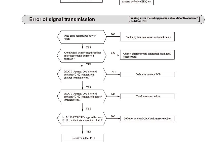

Sie bringt Fehler E06 "Steuersignal fehlerhaft/nicht vorhanden. Platine
IG/AG defekt / Versorgungsspannung fehlt"
Laut Servicehandbuch soll man zwischen 2 Klemmen eine Spannung von 0 -
20V DC "oszillierend" messen. Einmal auf dem 230V Neutralleiter und
einmal auf der Klemme der Steuerleitung zum Innengerät. Vorher habe ich
das Innengerät abgeklemmt um zu messen.
Ich messe 0 - 0.5 V DC "oszillierend".

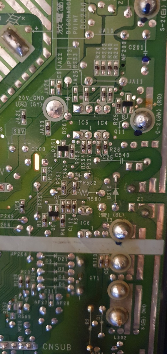

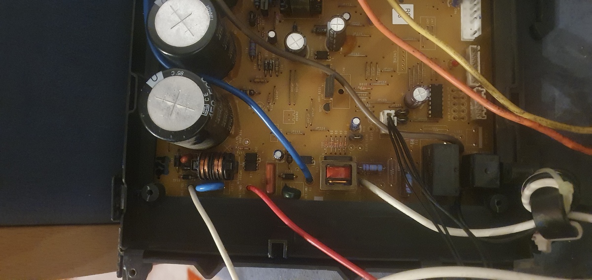

Wenn ich die ganzen Spannungspunkte nachmesse auf der Platine (5V 13V
15V 20V DC) dann steigen diese linear zu einem Fiepen (ca. 1,5sek). Ist
das Fiepen vorbei dann fallen die Spannungen wieder.. Das ganze ist
rythmisch bzw. es kommt mir so vor, das es ab 10V getriggert wird...
Dieses Fiepen kommt vermutlich von einer Spule, welche mit dem
N-Potential zusammen hängt.
An einen Schaltplan komme ich leider nicht ran.
Im Moment stehe ich echt auf dem Schlauch wonach ich suchen soll.
Gast #6746103
Bei dem Teil handelt es sich vermutlich um eine Entstördrossel. Das
Fiepen kommt wahrscheinlich vom Schaltnetzteil, was immer wieder
hochfährt und dann wegen einer Störung abschaltet, eventuell wegen
Überstrom.

Gast #6746216
Andre E. schrieb:
> Rein Optisch sieht man leider nichts.
> Im Bild ist etwas rot eingekreist, von dem ich vermute dass das Fiepen
> von dort kommt.
> Laut Servicehandbuch soll man (im eingebauten Zustand) an den beiden
> Verbindungen, Rot (Steuerleitung/signal) und Weiß (N-Leiter), messen.
Geht das rote nicht noch etwas dicker?
Gast #6746236
Defektes Schaltnetzteil.
Wenn ALLE Ausgangsspannungen gleichmässig steigen, ist der primäre
Hilfselko ausgetrocknet.
Steigt eine Ausgangsspannung nicht, ist dort was defekt, Diode oder Elko
oder Kurzschluss

#6746681
Andre E. schrieb:
> Da ich keine urheberrechtlichen Dinge, auch nicht auszugsweise posten
> möchte
hör auf rumzuheulen und poste wenigstens den Link, oder soll jeder der
dir helfen will, selber suchen? Eine gemeinsame Grundlage hilft auch
ungemein, dann meint jeder dieselbe Seitennummer und Bauteilbezeichnung.
falls alle steigen, ist es wie schon erwähnt sehr wahrscheinlich der
Kondensator für die Hilfsspannung. liegt auf der 230V Seite der Platine,
nahe dem Schaltregler. Kleiner Elko, ca. 20-50V, einige 10uF meistens.
Kapazität messen reicht nicht, oft steigt (nur) der ESR viel zu stark
an. Wenn du das nicht messen kannst, einfach auf Verdacht tauschen.
