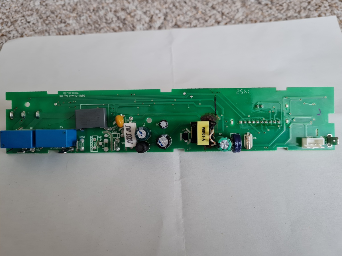

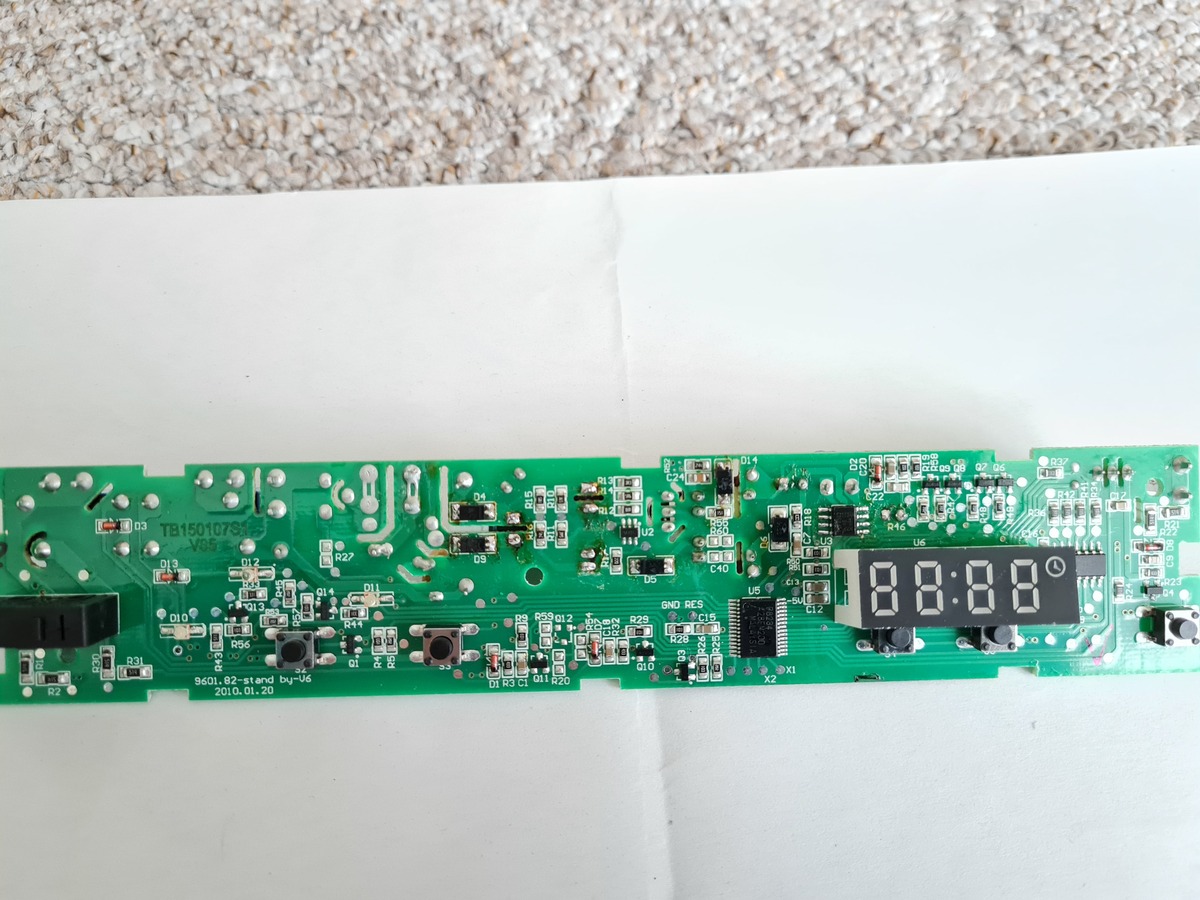

Hier mal 2 Bilder von der Platine

oszi40 schrieb: > Eine ordentliche Uhr hat eine Stützbatterie. Ob die noch ok ist? Hab ich jetzt getestet, scheint noch okay zu sein. Es ist noch eine restliche Ladespannung von 2,4V drauf. Wenn defekt, wäre glaub ich keine Spannung mehr vorhanden.

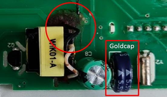

??? schrieb: > Brauchst Du auch nicht! Lies das verdammte Manual! Nennt sich manchmal > auch Bedienungsanleitung! Jetzt haltet doch mal die Luft an.Es ist doch eindeutig zu verstehen was der TO meint.
1. Schmuddel (Kreismarkierung) beseitigen. 2. Goldcap ausbauen und überprüfen (Kapazität, Leckstrom), wenn defekt ersetzen. 3. Der Uhrenquarz (rechts daneben) wird es eher nicht sein. Goldcaps sind oft die Ursache für unerklärliche Ausfälle. Habe das in Heizungssteuerungen, Videorecordern u.v.m. erlebt.

Eberhard H. schrieb: > Goldcaps sind oft die Ursache für unerklärliche Ausfälle. Habe das in > Heizungssteuerungen, Videorecordern u.v.m. erlebt. Okay danke @Eberhard, Dann werde ich mir einen neuen Goldcap besorgen, im Laufe der Woche einbauen und dann hoffe ich daß wieder alles okay ist. Habt alle erstmal vielen Dank für eure Hilfe. 🙂

ADATS schrieb: > Dann werde ich mir einen neuen Goldcap besorgen, ... Wie wäre es, wenn du statt deiner blinden Ersetzungswut zu frönen, erstmal mit einer stabilen Versorgung prüfst, ob es an dem Gold-Cap liegt bzw. guckst, ob der sich anständig benimmt. Es könnte auch ein Super-Cap sein, wobei das bei einer RTC unkritisch sein sollte ;-)

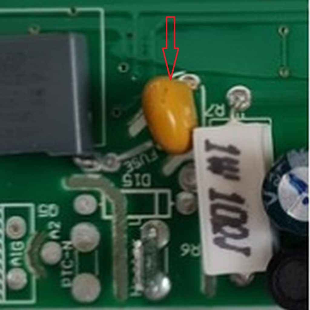

Hi, Bauteil ein Polyswitch? Vielleicht schon gealtert -> Spannungsfall. Dann bekommt die Uhr evtl. zu wenig Versorgungsspannung. Und geht falsch. ciao gustav

Karl B. schrieb: > Bauteil ein Polyswitch? Vielleicht schon gealtert -> Spannungsfall. > Dann bekommt die Uhr evtl. zu wenig Versorgungsspannung. Und geht > falsch. Nein @Karl, Es ist ein Varistor (TVR07471). Er hat einen Widerstand von 1 MOhm und ist somit okay.

Kannst Du das Display der Uhr nicht überkleben und auf eine andre Uhr schauen? Versuch erst einmal ein vernünftig scharfes Bild vom Y2 und seiner Umgebung zu machen. Ist der Y2 überhaupt der Uhrenquarz? Vor allem, was ist auf den Quarz gedruckt? Und schau dir auch mal die Beschaltung des PCF...im Datenblatt genau an.
#6746715
Peter R. schrieb: > Kannst Du das Display der Uhr nicht überkleben und auf eine andre Uhr > schauen? Du bist gut @Peter R. 😂 Die Kaffeemaschine ist programmierbar, so daß ich den Kaffee morgens zu einem bestimmten Zeitpunkt durchlaufen lassen kann und er, wenn ich aufstehe, fertig ist. Sonst hätte es auch eine einfache Kaffeemaschine getan. 😉 Auf dem Quarz steht "32,768", somit also ein stinknormaler 32,768 kHz Uhrenquarz.

Karl B. schrieb: > Hi, > Bauteil ein Polyswitch? Vielleicht schon gealtert -> Spannungsfall. > Dann bekommt die Uhr evtl. zu wenig Versorgungsspannung. Und geht > falsch. Zuwenig nicht. Evtl. zu hohe Spannung. Wenn die Batteriespannung an so einer Uhr nachlässt, geht sie vor.

Sie macht sich keinen 32768 kHz, sondern einen 32,768kHz Quarz zu nütze, und keine Stützbatterie, auch keinen Akku, sondern einen Goldcap. Was ist denn nur heute hier los?
ADATS S. schrieb: > Es ist also kein Transformator verbaut. Also dieser WIKO1-A sieht verdammt nach Trafo eines Schaltnetzteils aus. Dafür sprechen auch die Ausfräsungen in der Platine darunter. LED-Anzeigen brauchen ordentlich Strom, da reicht ein Kondensatornetzteil nicht aus. Warum die Uhr falsch geht, da kann man viel spekulieren. Vielleicht hat der EEPROM im MC die Kalibration vergessen. Ein defektes Teil würde ich beinahe ausschließen.
