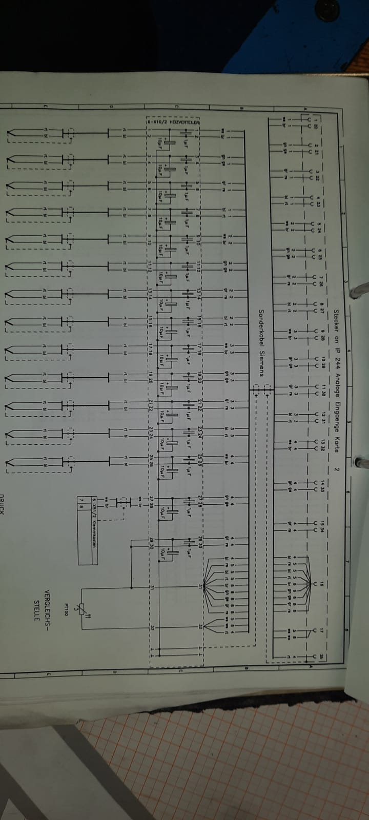

wir haben an einer alten Maschine mehrere Eisen-Konstantan
Thermoelemente an den Heizelementen. Zwischen den Thermoelementen und
der Simatic S5 Steuerung liegen ~7 Meter Leitung.
In der Verteilerdose an der Heizung ist eine Leiterplatine mit Keramik-
und Elektrolytkondensatoren vorhanden und mir ist die Funktion dieser
Beschaltung nicht ganz klar. Keiner der alten Hasen kann mir da
weiterhelfen. Die defekten Karten wurden halt einfach immer nur
ausgebaut und mit neuen ersetzt ohne sich über die Funktion im Klaren zu
sein.
Im Anhang ist ein Foto des Schaltplans, für Hilfe wäre ich Dankbar \o/

Scheint eine Art Standardbeschaltung für Differenzanalogeingänge zu sein
(siehe Z7/8), die auf Grund der Niederohmigkeit von Thermoelementen bei
denen ziemlich wirkungslos sein dürfte,  echt hohe Frequenzen ab UKW
werden durch so grosse Kondensatoren auch nicht mehr bedämpft.
Kann man also weglassen mit minimaler Verschlechterung (<1LSB) der
Störpegel.

sie haben bei hohen Frequenzen eine niedrige Impedanz. die
hochfrequenten Anteile eingekoppelter Störungen sollen dadurch praktisch
"kurzgeschlossen" werden.
der 1uF zwischen den beiden Adern ist damit wirklich fragwürdig, weil er
parallel zu den ohnehin schon niederohmigen TE liegt. die 10uF gegen
Masse können gegen Gleichtaktstörungen sinnvoll sein, weil nicht
erkennbar ist, ob in der Auswerteschaltung schon ein niederohmiger
Massenbezug vorhanden ist oder nicht.

Ob Du den brauchst hängt davon ab, wie gut die Ausgleichsleitungen
verdrillt sind.

vermutlich wird der Kondensator aufgeladen und puffert so die
Thermospannung.
Die rote Leitung der TE sind über 10uF kapazitiv gekoppelt. Das zieht
die vom Wechselstrom gesehen alle auf gleiches Potential (die andere
Seite des TE gleich mit weil für eingekoppelte Spannungen die Verbindung
ja so gut wie null Ohm hat).
Soll vermutlich Störungen durch unterschiedliche Einstrahlung in die
Thermoleitungen ausgleichen.

Die vielen Abgänge an der Vergleichsstelle lassen darauf schließen, dass
der Messwert an den Thermoelementen gemultiplext wird, also nicht
kontinuierlich erfasst wird. Damit hängen die Thermoelemente in der Luft
und werden nur kurzzeitig zur eigentlichen Messung kontaktiert.
Vermutlich reichte dabei das eigentliche Signal nicht aus um es in der
kurzen Messzeit korrekt erfassen zu können.

Dann würde bei jeder Umschaltung die kapazitive Ladung des Kabels zum
nächsten verschleppt werden. Das ist aber auch geladen man weiß aber
nicht wie und das kann sich auch je nach Störnebel ändern. Solche
Schaltungen gibt es dann auch mit wesentlich längeren Leitungen.
Das ganze Prinzip ist eigentlich Mist, zumindest da wo ich es gesehen
habe (Industrie). Heute würde das wohl jeder mit einzelnen 4-20mA
Messumformern so nahe am Ofen wie möglich  machen.

Aber man kann den Schaltplan auch als besonders toll aufgebaute Antenne
lesen bei der die einzelnen Elemente bis zu 7 Meter lang sind ;-).
