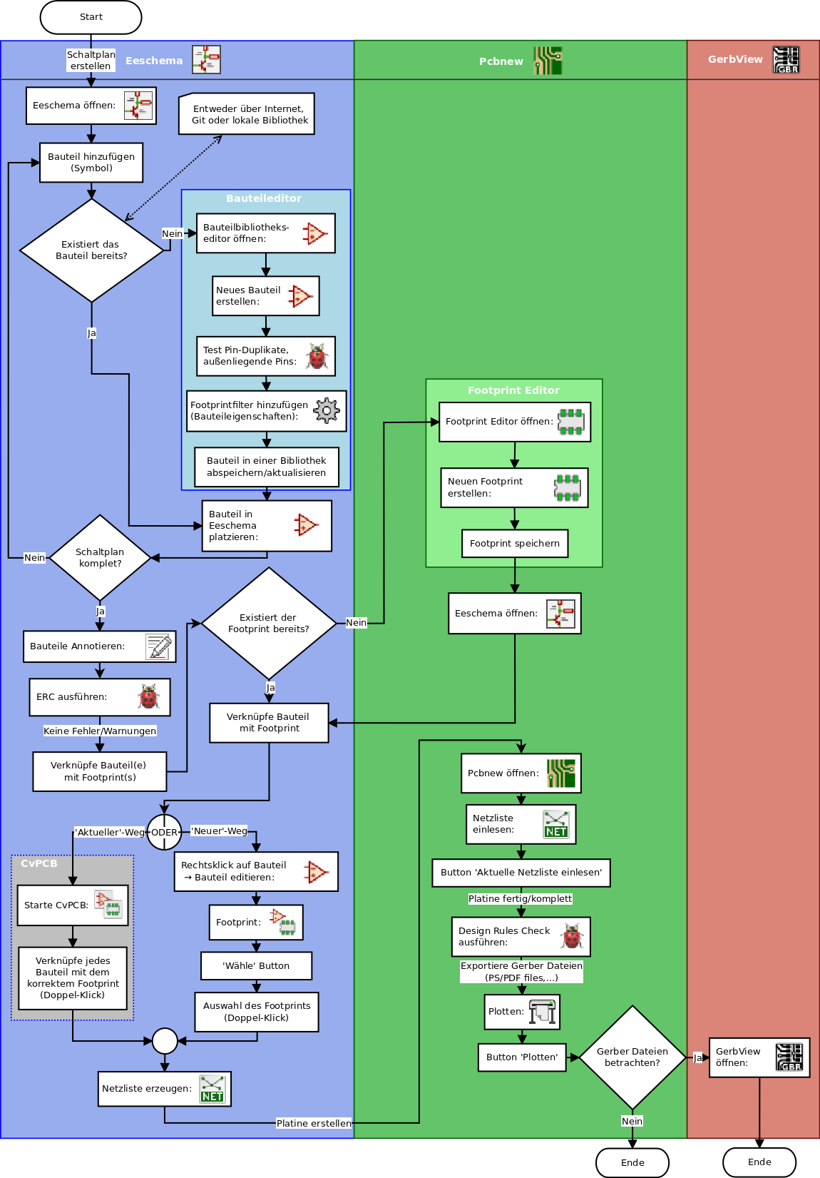

KiCad verfolgt da einen anderen Workflow:
Man zeichnet den Schaltplan und kümmert sich erst mal nicht um
irgendwelche Bauformen. Dann macht man die Footprintzuordnung und dann
die Platine.
