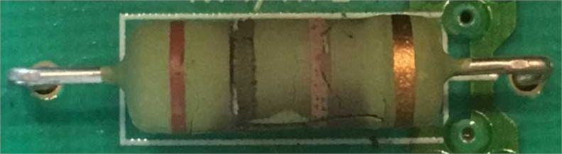

Hallo allerseits!
Bei der Reparatur einer Platine (Steuerplatine Bosch WVH 28440
Waschtrockner) muss ich neben dem defekten LNK304GN auch einen
geplatzten Widerstand ersetzen.
Leider weiß ich da nicht genau welche Spezifikationen das Original
hatte.
Klar zu sein scheint bisher, dass es sich um 100 Ohm/5% handeln muss.
Der Typ sieht nach Draht aus, aber ich sehe Widerstände sonst selten von
innen, wäre also für eine zweite Meinung dankbar (siehe Foto).
Besonders unsicher bin ich mir bei der Leistung und dem genauen Typ.
In diversen Foren werden für besagte Platine mal 5W, 3W oder 2W
vorgeschlagen.
Normalerweise würde ich vorsichtshalber überdimensionieren - da der
Widerstand aber sehr wahrscheinlich auch eine Schutzfunktion erfüllt,
ist mir dabei nicht so wohl.
Abmessungen:
- größter Durchmesser = 4.7mm
- Länge Gehäuse (eher grob gemessen, weil geplatzt) = 14.5mm
Bin für jeden Hinweis dankbar!
Gruß, Oliver

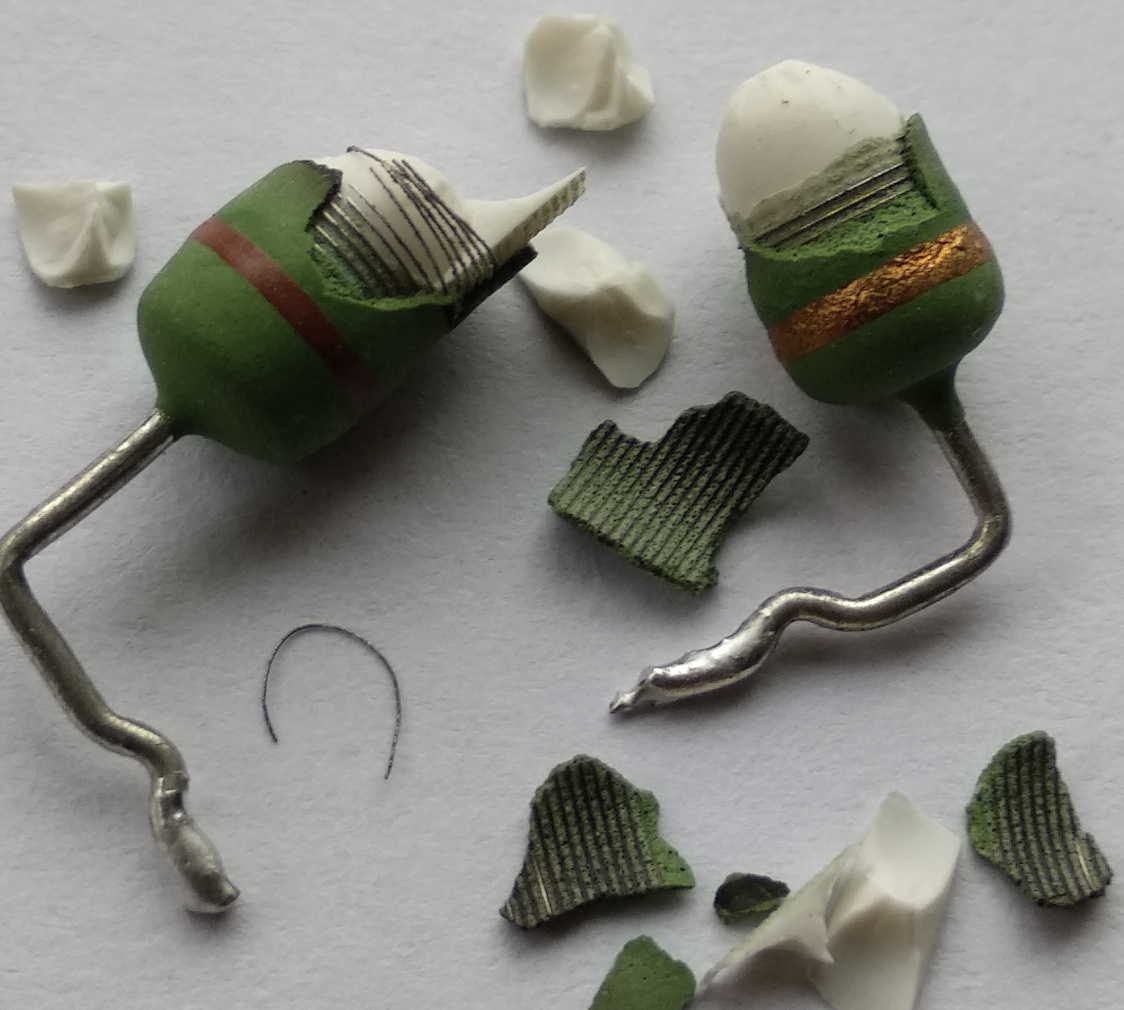

Gast #6746476
Das kannst nur du wissen. Auf deinem Photo liegen die meisten
Bruchstücken auf dem Rücken, so dass die Ringfragmente nicht zu erkennen
sind ;-)

Gast #6746485
Der ist ja nur geplatzt, nicht verbrannt. Das Puzzle dürfte sich noch so
zusammenfügen lassen, daß der Wert erkennbar ist. Die Baugröße
entspricht etwa 2-3W. Beispiel Draloric/Vishay AC03-CS
Gast #6746486
Wow, ihr seid ja schnell! Danke!
H. H. schrieb:
> Weil es sonst keine Sicherung gibt.
Vermutlich hat der Widerstand wegen des Defekts im LNK304GN genau als
solche fungiert.
Ich vermute aber, dass zumindest das Original kein "echter"
Sicherungswiderstand war - oder platzen die auch bei Überlast?
Allerdings kann ich auch keinen Grund erkennen, der gegen die
Verwendung eines Sicherheitswiderstands spricht, egal ob das vorher
einer war - oder?
Rainer Z. schrieb:
> Das hat der TO schon verstanden, schließlich war das die für ihn
> entscheidende Frage. 100 Ohm/5% wusste er schließlich schon.
Stimmt - zumindest darüber sind sich alle Quellen einig.
Die Farben waren aber auch nicht mehr zu 100% erkennbar (siehe neues
Foto).
Eine Bestätigung (oder auch Widerspruch) wäre daher nett :)

Gast #6748350
Vielen Dank an alle!
Beim Wert bin ich mir inzwischen sicher - hab nochmal Bruchstücke
angesehen, es geht ganz deutlich mit braun-schwarz los, nur der dritte
Ring könnte braun oder grau sein. Aber 1 Giga-Ohm ist dann doch eher
unwahrscheinlich...
