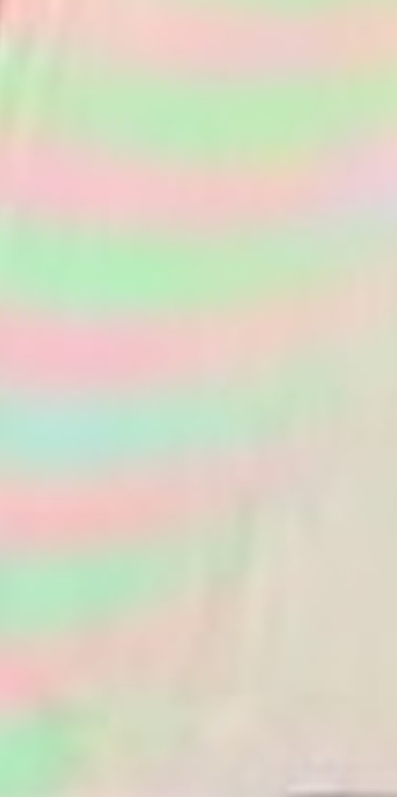

Hi, finde den Fachausdruck für die Farbartefakte nicht, die bei älteren Röhrenfernsehern gelegentlich auftreten, wenn zum Beispiel ein karierter oder gestreifter Gegenstand gezeigt wird. Beim Zoomen treten diese Effekte auf und verschwinden bei einem bestimmten Abstand der Kamera wieder. Ein Beispiel im Bild. Und es sind fast immer so ein Rosa und ein Bläulich-Gelb. Danke für Tips. ciao gustav
Moiré-Effekt?

Rainer Z. schrieb: > Moiré-Effekt? Genau! oder auch Interferenz.
Hi, danke. Aber das war wohl der technisch am zutreffendste Begriff: https://de.wikipedia.org/wiki/Cross_Color ciao gustav
Karl B. schrieb: > Aber das war wohl der technisch am zutreffendste Begriff: > https://de.wikipedia.org/wiki/Cross_Color war in der Ausbildung zum RFS Techniker aber in D noch nicht Standard, das war dann doch: Rainer Z. schrieb: > Moiré-Effekt? +1!

Karl B. schrieb: > Beim Zoomen treten diese Effekte auf und verschwinden bei einem > bestimmten Abstand der Kamera wieder. Das passiert, wenn die Größe der Musterstrukturen und der Pixelraster das Abtasttheorem verletzen. Der Oberbegriff lautet Aliasing.

Moire trat bereits bei reinen Schwarzweiss-Bildröhren auf. Bildröhren die gar keine Farben darstellen konnten. Wellenmuster... Wenn aber aus feinen, regelmässigen Luminanzmustern ein Übersprechen in den Farbkanal stattfand, wurde diese Störung farbig dargestellt. Auch wenn das zu übertragende Farbbild nur schwarz-weiss war, eben das eng karierte Sakko des Sprechers. Da es sich um ein Übersprechen des Luminanzkanals in den Farbkanal handelt (Crosstalk), wurde es gleich Cross-Color genannt. Und eben nicht Moire.

Joachim B. schrieb: > Dann kann ich auch schreiben, alle Uhren dieser Welt gehen richtig, > mindestens 1x am Tag. Die Einen sagen so, die Anderen so...
#6747033
Joachim B. schrieb: > 100% nicht in meinem Sprachraum nicht in meiner Ausbildung. Wenn das > anderswo zu anderen Zeiten so genannt wurde mag das sein. Das Gegenteil, Übersprechen des Farbkanals in den Luminanzkanal hiess dann Cross-Luminance. Auch in Deinem Sprachbereich. Du brauchst nur mal nach Cross Color effect zu gugeln und wirst reichhaltige Ergebnisse finden. Mit dem Aufkommen der Kammfilter wars damit fast vorbei, mit der Abschaltung analoger PAL-Übertragungen völlig.

Hi, die bis jetzt erwähnten Definitionen sind IMHO auch nicht ganz richtig. Wenn ich über Scart einen alten Röhrenfernseher "RGB" bzw. "FBAS" ansteuere, dürften diese Artefakte ja garnicht auftreten, es sei denn, diese wären schon in der Aufnahme vorher drin. Denn dabei werden die ganzen HF-Stufen, die das PAL-Fernsehsignal vom Sender kommend zurückgewinnen, überhaupt nicht verwendet. Somit fallen die damit verbundenen Fehlerquellen weg. Oder sehe ich das falsch? Tatsächlich treten diese genannten "Farbmuster" beim Kabelfernsehen extrem selten auf. Nehme an, die sind dann in der Videoeinspielung auf der alten "MAZ" schon drauf. Auch das "Fahnenziehen". ciao gustav

Karl B. schrieb: > Wenn ich über Scart einen alten Röhrenfernseher "RGB" bzw. "FBAS" > ansteuere Soso. Dann entscheide Dich mal für Zweites, also FBAS. Das ist eine einzige Leitung, also ein zusammengesetztes, "kombiniertes" Signal. Da ist Dein Farbartträger enthalten, mit seinen quadratur-amplitudenmodulierten U und V Kanälen. Die einzelnen Signale musst Du erst mal wieder auseinanderzwirbeln, in den Luminanz- gleich Leuchtdichtekanal Y, und den Farbkanal C. Y geht von 0 bis 5 MHz, C symmetrisch um den Farbträger 4,433.MHz herum gelagert. Ineinander verzahnte Spektrallinien. Ist das Quellsignal allerdings vom Typ "schön unscharfes Bild", so sind keine höherfrequenten Anteile im Y-Kanal enthalten und sprechen daher auch nicht in den Farbkanal über. Hier schliesst sich der Kreis, das engkarierte Sakko des Nachrichtensprechers, anno dunnemal live allabendlich empfangen, und nicht aus der Bandkonserve des Heimrecorders, der alles über 3 MHz abschnitt.

Karl B. schrieb: > an SCART Pin 20 steht bei meinem TV von der Settopbox kommend, wohl kein > vollständiges FBAS-Signal an. > Sondern nur Sync-Impulse. Deine Settop-Box empfängt ein digitales Signal. Also Zahlenwerte. Aus denen berechnet sie ein Bild, und gibt das als RGB-Signal aus. In dieser Signalverarbeitungskette kommt zumindest empfängerseitig keine PAL-Codierung mehr vor, und damit auch keine Überlagerung von Helligkeit und Farbträger. Es kann natürlich sein, dass die Box zusätzlich ein PAL-Signal erzeugt und an einer gelben Chinchbuchse ausgibt, aber darum geht es hier nicht. Allerdings ist es durchaus möglich, dass senderseitig das digital ausgestrahlte Fernsehprogramm irgendwann mal analog PAL-codiert aufgezeichnet wurde. Dann hättest Du ggf cross-color-Effekte drin, auch wenn alles kammgefiltert durch den A/D-Wandler geschoben wurde.
