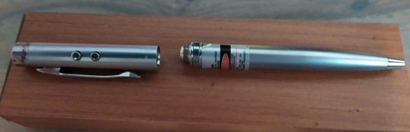

ich habe hier einen "Kugelschreiber-Laserpointer", welchen ich nicht
geöffnet bekomme. Diese Kugelschreiber halt mit Laserpointer- und
Taschenlampen-Funktion. Die Batterieen sind alle, und müssen getauscht
werden.
Der "Kugelschreiber-Teil" (unten) ist auf dem "Elektronik-Teil" (oben)
drauf gesteckt, und die Mine lässt sich auch ein und ausfahren (ist
alles im unteren Teil)
Das obere Elektronikteil lässt sich aber nicht öffnen (trotz moderatem
Kraft-Aufwand)
--> hat jemand genau dieses Modell, und kann mir sagen, wie ich an die
Batterieen komme? Ich vermute, da ist was geschraubt, blos wie/wo?

OP #6746792
H. H. schrieb:
> Eigentlich müssten die Knopfzellen bereits aus dem Teil mit dem Clip
> rausfallen.
nööö, eigentlich nicht. Dann wäre da was kaputt. Siehe Bild (mit Fotos
klappt es nicht vernünftig):

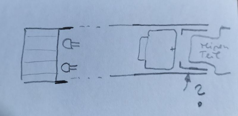

Möglicherweise ist der Block am "oberen Ende" (entspricht dem Bild linke
Seite) des Pointers eingeschraubt. Mit "ordentlich Kraft" und einer
Kombizange ist es mir jedoch nicht gelungen, da irgendwas zu bewegen.
Also bleibt und das "untere Ende". Der Minen-Teil sitzt fest im "?"
Teil. Das muss er auch, denn die Mine selbst wird dadurch ein- bzw.
ausgefahren, dass man den Minen-Teil im bzw. gegen den Uhrzeigersinn um
ca. 180 Grad verdreht.
Wenn die Batterien nun direkt "rausgefallen wären", wäre das eine
ziemlich fragliche Konstruktion (wg. Kontaktgabe und mechanischer
Verbindung zum Minen-Teil)
Ich vermute, das "?" in der Hülse eingeschraubt ist, und sich
festgesetzt hat. Ich finde allerdings keinen vernünftigen "mechanischen
Ansatz", das "?" zu packen, um es rauszudrehen.
Ich bin ja durchaus froh über "mit-Rater". Vielleicht bekomme ich auch
noch eine Rückmeldung von jemanden, der zufälligerweise genau_ _dieses
Modell des Laserpointers besitzt.
Ansonsten: Wie könnte man diese "?" packen und heraus drehen? Die
Knopfzellen  kann ich ein wenig (2 mm) eindrücken, da wird also am Ende
die Feder sein, welche die Knopfzellen gegen das "?" drückt.
meine bisherige Idee: Mit dem Zahnarzt-Fräser in dem unteren Teil des
"?" zwei Schlitze reinfräsen, dann könnte ich mit passendem
Schraubenzieher (genau dem "?" Innendurchmesser) Kraft auf das "?"
einwirken lassen

Gast #6746889
Ich sehe am Kugelschreiberteil kein Gewinde. Ich vermute mal, dass die
jetzt im Lampenteil festsitzende Hülse ursprünglich fest mit dem
Kugelschreiber verbunden war und keineswegs steckbar sein sollte.
Vorgesehen war eine Schraubverbindung. Dann hätte wir wohl doch ein
ähnliches Modell.
Ich würde einen feinen Sägeschnitt (Proxxon-Kreissäge) quer über Korpus
und Hülse machen, ca 1 mm tief und dann einen Schraubendreher so zurecht
schleifen, dass er nur die Hülse packt. Ein Tropfen Öl zwischen Hüle und
Korpus kann nicht schaden.
