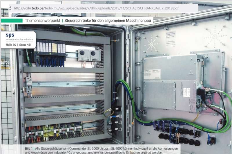

ich baue einen Schaltschrank, der setzt 3-phasig so ca. 10kW um. Der
muss nicht wirklich normgerecht sein, Hausgebrauch, ich möchte aber auch
nicht allzu viele Fehler einbauen.
Frage Nummer eins: Unten im Schaltschrank sind diese Leisten für PE. Die
haben eine bestimmten Namen, den benötige ich um diese Leisten
beschaffen zu können.
Frage Nummer zwei: Darf man solch eine Leiste auch für den Nullleiter
einbauen? Darf man im Schaltschrank Null und PE zusammenlegen?
Frage Nummer 3: wo gibts denn das Buch 'Schaltschrankbau für Newbies'?
Frage Nummer 4: Für die Fronttür benötige ich den grünen Einschalter mit
Kontrolllicht ( Schaltschrankbau scheint die Technik mit den drei
aufeinanderfolgen l's zu sein ), den roten Ausschalter und den Notaus.
Der rote/grüne Aus/Einschalter sind in der Regel Drucktaster, die nicht
mal 240V schalten können, richtig? Ich bin aus den Beschreibungen nicht
schlau geworden. Ich habe sowieso ein 3-phasiges Hauptschütz, das
schaltet den Hauptstrom und wird mit einphasig 240V betrieben.
Wie verheirate ich denn jetzt die beiden Taster mit dem Schütz? Da
benötigt man doch ein Relais in 'Selbsthaltung', oder wie macht der
Schaltschrankbauer das? Das ist eine Standardaufgabe, dazu wird eine
Standardlösung geben, vllt. kennt Ihr die ja.
THX
Cheers
Detlef

theoretisch Erdungsblock, PE-Klemmblock.
https://www.ebay-kleinanzeigen.de/s-anzeige/5x-hager-pe-und-n-klemmbloecke-neue/1811880795-84-3390
Praktisch: nutze Dreistockklemmen oben, die liefern auf einer isoliert
aufgebauten kupfernen Hutschiene gleich PE an alle und per Verteiler N.
Fan hast du schöne Übergabeklemmen.
https://www.ebay.de/itm/164938789143
> einbauen?
Ja.
I.A. nein: wenn PE und N schon getrennt ankommt, bleiben sie getrennt.
Wenn im Schaltschrank RCD/ FI- Schalter verbaut werden, gibt es mehrere
getrennte N.
> Frage Nummer 3:
ich kauft nicht bei Amazon
> Frage Nummer 4:
Es gibt durchaus solide hübsche Taster mit roten und grünen Tastenkappen
für 240V~, Rafi.
Ein bisschen fragwürdig ist es, sie in die eigentlich bewegliche Tür
einzubauen, flexible Kabel in Wellrohr, unter der zudem wenig Platz ist.

Detlef _. schrieb:
> Hi,
Die angeschlossene Last setzt eine Leistung von 10kW um. Hoffentlich
Diese Leisten gibts im Sicherungskasten, in Steuerungs Schaltschränken
eher selten. Normalerweise werden Reihenklemmen in der nötigen Anzahl
auf eine Hutschiene geklipst.
https://www.pollin.de/p/weidmueller-pe-klemme-wpe-2-5-1010000000-451156
https://www.pollin.de/p/weidmueller-durchgangsklemme-wdu-2-5-1020000000-451157
https://www.pollin.de/p/weidmueller-n-klemme-wdu-2-5-bl-1020080000-451158
GnGe für PE, Blau für N und Grau für den Rest. Die PE-Klemmen stellen
dabei auch gleich eine Verbindung zur Hutschiene her.
Nein PE und N dürfen nicht mehr verbunden werden.
Die bereits genannten "Bücher" sind eher nicht als Lehrbücher geeignet,
besseres fällt mir allerdings auch nicht ein.
Falsch, man verwendet für 230V Taster die dafür ausgelegt sind.
Dabei handelt es sich meist um "Baukästen": Kontaktsätze, Öffner oder
Schließer
https://www.pollin.de/p/schalter-eaton-m22-k01-kontaktelement-421142
https://www.pollin.de/p/schalter-eaton-m22-k10-kontaktelement-421138
sowie Leuchtelemente 24 oder 230Volt
https://www.pollin.de/p/schalter-eaton-m22-led-w-leuchtelement-421141
https://www.pollin.de/p/schalter-eaton-m22-led230-w-leuchtelement-421143
werden in benötigter Anzahl auf einen Träger geklipst:
https://www.pollin.de/p/schalter-eaton-m22-a-befestigungsadapter-421139
Vorn drauf kommt dann das sichtbare Bedienelement, Pollin hat nur
Not-Aus
https://www.pollin.de/p/schalter-eaton-m22-pv-not-halt-not-aus-taste-421137
und Schlüsseltaster
https://www.pollin.de/p/schalter-eaton-m22-wrs-schluesseltaste-421144
Tastkappen in Rot und Grün gibts z.b. hier:
https://www.conrad.de/de/p/eaton-m22-dl-g-x1-drucktaster-gruen-1-st-700757.html
https://www.conrad.de/de/p/eaton-m22-dl-r-x0-drucktaster-rot-1-st-700744.html
Ja, das Ganze ist nicht billig. Aber es soll ja dilettantisches kein
Gefrickel werden?
Nicht 230?
Aderleitung, praktischerweise nicht unter 1mm² flexibel. Aderendhülsen
nicht vergessen.
> Da
Wenn keine weiteren Funktionen gewünscht sind genügt es wenn das Schütz
einen Hilfskontakt NO besitzt, welcher die Selbsthaltung übernimmt.
Da habe ich bei vielen hier erhebliche Zweifel, angesichts der maximal
hohlen Kommentare.

von Detlef _. (detlef_a)
danke für die Infos und Bezugsquellen, bin jetzt bißchen
handlungsfähiger, der Nebel hat sich etwas gelegt.
Diese Ein/Aus Taster sind Bausätze, die man sich zusammenstellen
kann/muss, für Niederspannung oder 230V. Das sind keine Schalter,
deswegen benötigt man ein Schütz mit 'Selbsthaltung' oder man bastelt
sich die Selbsthaltung mit einem weiteren Relais.
Das wirft eine weitere Frage auf: Darf man den NotAus so anschließen wie
den Aus-Taster, oder muss der direkter wirken, also nicht über das
Selbsthaltungsrelais gehen?
Die Taster sind in der Tür, da muss man mit flexiblen Kabeln auf die
Tür. Das wird auch eine Herausforderung werden. Wie verlegt man die
Kabel auf der Tür, da gibt es keine Kabelkanäle?
Wenn man Kabelkanäle montiert hat man die Schraubenköpfe draussen auf
der Tür, nicht schön. Wie macht der Profi sowas?
PE und N bleiben getrennt.
Dreistockklemmen, thxforinfo, kannte ich nicht.
Bei den Buchtips war nichts was mir so dolle geholfen hätte, ich
benötige was handfestes: 'Darf man PE und N zusammenklemmen', 'darf
NotAus nur direkt auf das Eingangsschütz wirken', ' Sicherung vor oder
nach dem Schütz'

von Karl B. (gustav)
> Kontrolllicht ( Schaltschrankbau scheint die Technik mit den drei...
Frage schon beantwortet?
Falls nicht, meinst Du solche wie im Bild rechts in der Tür von der
Rückseite gezeigten Bedienelemente?
BTW:
Wie kommst Du darauf, dass sowas nicht für Netzspannung ausgelegt ist.
Und wieso 240 V? Gängige Netzspannung in D. ist 230V.
Und NVA hieß bei uns auf der Baustelle nicht Nationale Volksarmee
sondern
Niederspannungs-Verteil-Anlage.
ciao
gustav
von Phasenschieber S. (Gast)
Da hat doch irgend so ein helles Kerlchen tatsächlich einen
Schlüsselbund vor die Kontakte gehängt!
von Udo S. (urschmitt)
Gutes Auge :-)
von Gtx F. (gtx-freak)
Das ist der kein Schlüsselbund. das ist die Siemens IP20 spezial
Prüflehre, kostet 873€ +Steuer + Prüfprotokoll.
Damit fingert der 10kW Obertroll im Schaltschrank rum. Wenn er damit die
Niederspannung 230/400V erwischt und es schlechter IP 20 ist - dann
haben wir hier Ruhe!
Schlechte Augen?
oder Ironie?
von H. H. (Gast)
> Schlechte Augen?
> oder Ironie?
Ironiedetektor defekt?
>> Schlechte Augen?
>> oder Ironie?
Vielleicht ist der Schlüssel ja auch für den ausgeschaltetetn 1.21G
igawatt Ironiedetektor?
von Matthias S. (da_user)
Funktioniert aber nur unter Windows 7 32bit.
