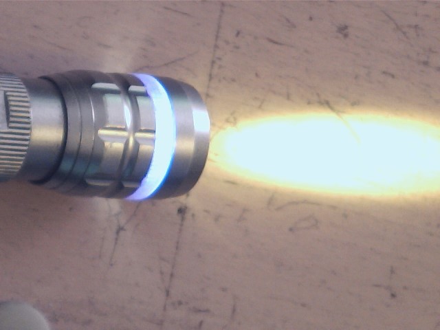

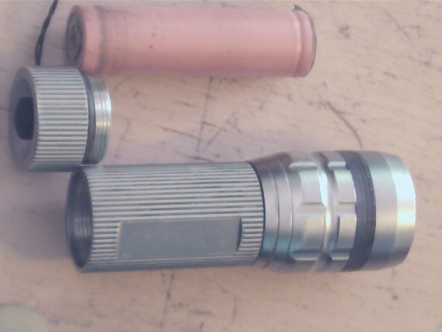

Beide zerlegt und gereinigt. Ein paar gute Li-Zellen aus alten
Laptopakkus hatte ich noch liegen. Diese Zellen sind aber etwa 10mm
länger als die ursprünglichen Batteriehalter.

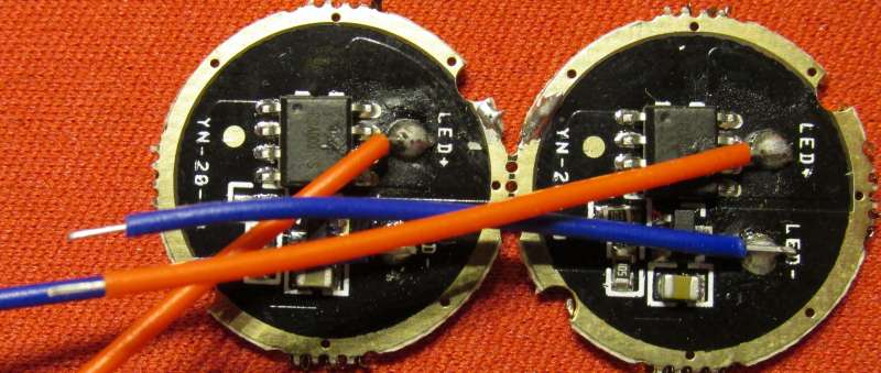

In der ersten Lampe war vor der eingepreßten Platine mit dem LED-Treiber
noch eine 4mm Plastikscheibe mit einem oxydierten Niet. Raus damit, 4mm
besser. Im hinteren Deckel ist ein weißer Plastikring, der die
Kontaktfeder und den Druckschalter festhält. Meist sind die so fest, daß
man die nicht rausbekommt. Also Stanleymesser und Lötkolben genommen und
den Ring so bearbeitet, daß erst die Kontaktfeder rausfällt und dann
Platz für den Akku ist. Das ergibt noch mal 6mm. Paßt. Zelle rein und
ohne Deckel den Strom gemessen: 0,9A. Vorn sitzt ein Linearregler in der
Treiberplatine. Den Kontakt des Druckschalters so gebogen, daß sich ein
mittig wirkender Federkontakt ergibt. Zamgeschraubt, paßt, funktioniert.

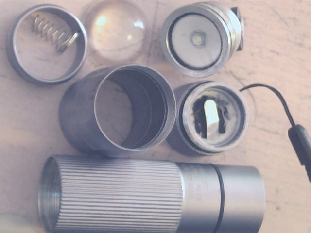

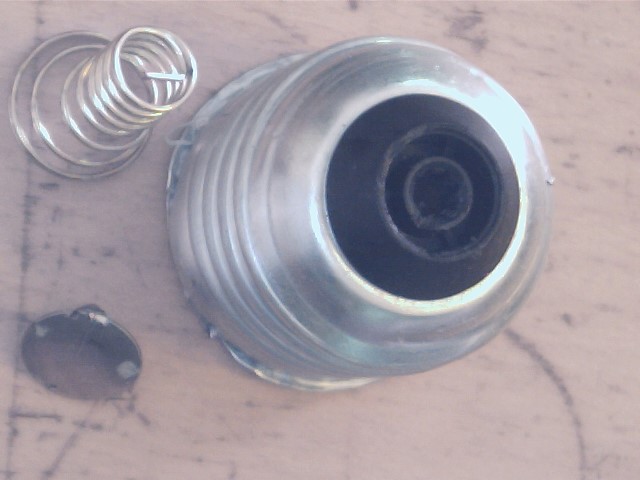

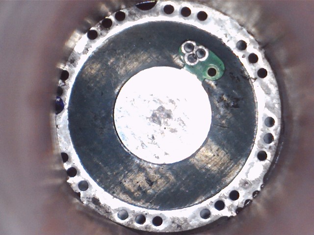

Weil das so gut ging, der 2. Lampe auch den Schalter von überflüssigem
Plastik und der Kontaktfeder befreit. Aber es fehlen noch 4mm. Hier ließ
sich die LED-Einheit vorne rausschrauben. Das war die Rettung, erst mal
den Plastikring mit dem gammligen Niet in der Mitte rausgezogen.
Alugehäuse mit der Feile um 5mm gekürzt, eine Stunde "aus Klotz mach
Späne" wie im 1. Lehrjahr :-) Den Plastikring flacher gemacht und mit
dem Pin eines E27-Gewinde zu neuem Kontakt verholfen. Zamgeschraubt,
paßt, funktioniert. 2 Stufen hats: 1A und 2,5A. Das macht der namenlose
8-Beiner auf der Treiberplatine.
Damit die Zellen keinen Kurzschluß zum Alugehäuse machen können oder
sinnlos umherwackeln, hab ich erstmal Papprollen eingelegt. Reicht.

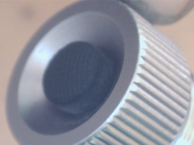

von Hugo H. (hugo_hu)
Wie wäre es mit einem Mod, der "scharfe" Bilder erzeugt?
Dann könnte man Deine, sicherlich tollen, Verbesserungen auch gut
nachvollziehen.

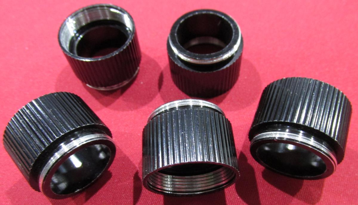

Für die chinaüblichen Taschenlampen mit drei AAA im runden Halter gibt
es beim Ali Verlängerungsringe.
Mich hat es damit aber angeschissen: Meine beiden hatten keine
Elektronik, die LED kackfrech direkt ans Batteriepack geklemmt. Nach
einiger Sucherei fanden sich dann beim Ali auch noch passende
Reglerplatinen.
Die 2,95 €uro Lampen von Pearl sind mechanisch sauber verarbeitet, mit
Adapterring und Elektronik und LiIon-18650 erweitert, hat sich deren
Preis natürlich vermehrfacht.

Ja, bei manchen fehlt jegliche Elektronik, es wird drauf gebaut, daß die
Batterie schon schlecht genug leitet. Die Sorte stirbt schon mit
Alkalizellen.
Diese Verlängerungsringe, passen die häufig? Meine beiden TL haben einen
etwas unterschiedlichen Durchmesser, die 10W hatte ein batteriegehäuse
mit 4 Zellen.

Es scheint bei den 3 AAA einen weit verbreiteten Standard zu geben, Vier
hatte ich noch nicht.
Aktuell beim Ali nach "extension ring for flashlight" gesucht, geben die
einen Innendurchmesser von 23,5 mm an.
Wie immer, ist bei den sorgfältigen Produktbeschreibungen der Chinesen
etwas Glück dabei, passt oder eben nicht. Ich gucke in meine
Aufzeichnungen, den Kram habe ich 2015 gekauft, die gespeicherten Links
sind natürlich tot.
