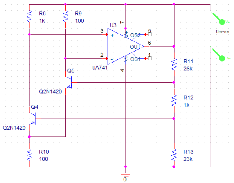

von Stefan M. (ronaldonho)
Ich habe mir gerade die Bandgap-Zweipol Temperaturmessung mit
Spannungsausgang LM335 im Buch Tietze Schenk angeschaut und dort steht
beschrieben, dass die Spannung Umess, welches man zur Temperaturmessung
verwenden kann, auch gleichzeitig die Betriebsspannung und die
Ausgangsspannung des Operationsverstärkers ist.
Hab ich es richtig verstanden, dass die Schaltung keine Spannungsquelle
braucht und das Umess gleichzeitig die Eingangsspannung und die
Ausgangsspannung der Schaltung ist?
Wie kann es sein das die Schaltung keine Spannungsquelle hat?
Für hilfen bin ich dankbar

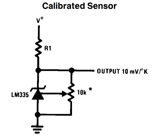

Schau dir das Datenblatt vom LM335 an. Der arbeitet als Shunt. Die
Versorgung erfolgt über den Lastwiderstand aus einer Spannungsquelle.
von MaWin (Gast)
> braucht
Doch, natürlich, das Ding ist keine Batterie, es muss ein Strom in das
Teil fliessen, damit es auf eine Spannung regeln kann. Am einfachsten
kommt der Strom über einen strombegrenzenden Widerstand aus einer NOCH
HÖHEREN Spannung, z.B. 5V.
Allerdings regelt der LM335 sehr langsam  zumindest wenn der Strom sehr
gering, nur 100uA, ist. Daher sollte diese höhere Spannung nicht zu sehr
schwanken. Am besten eine geregelte Spannung sein.

Ok danke für die Antworten.
Aber wo kann man die Spannungsquelle eingeben? Kannst du mir das anhand
meines Schaltplans zeigen?
von Toxic (Gast)
Es wurde doch schon erwaehnt,dass du mal einen Blick auf's Datenblatt
werfen sollst.Da gibt es genuegend Applikationsanwendungen

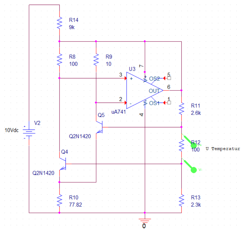

Danke für die Antwort,
Ich habe mir jetzt den einfachsten Anschluss der Spannungsquelle aus dem
Datenblatt ausgesucht und umgesetzt.
Laut der Anleitung von Tietze Schenk müsste ich am Widerstand R12 die
Temperaturproportionale Spannung erhalten. Wenn ich aber die Spannung
über der Temperatur messe, erhalte ich Leider immer einen
Temperaturkoeffizienten von 0,025 mV pro Kelvin. Laut der Anleitung
müssten es aber 0,2mV pro Kelvin sein. Aber egal welche Widerstandswerte
ich nehme, ich kann meinen Wert nie ändern, Sie bleibt immer bei 0,025
mV pro Kelvin. Selbst wenn ich die Spannungsquelle komplett entferne,
bleibt der Temperaturkoeffizient gleich.
Weiß jemand woran das liegt?
Danke
Viele Grüße
Ich habe jetzt alle möglichen Werte für die Spannung und den Last
Widerstand ausprobiert, aber ich erhalte nicht den gewünschten
Widerstand für die Schaltung wie es im Datenblatt mit 1 ohm angegeben
ist und auch keine Vernünftigen Temperatur Koeffizienten. Wahrscheinlich
sind meine Werte im NC Falsch.
Wie kann ich denn die richtigen Werte für die Widerstände bestimmen?
Momentan sind sie so bestimmt, wie ich es für den ADR06 gemacht hatte.
Weil die Schaltungen ähnlich aufgebaut sind und beide mit dem Bandgap
Prinzip arbeiten, hatte ich die gleichen Formeln verwendet.
Ich bin mir auch nicht sicher ob ich den richtigen OP-verstärker und die
Richtigen Transistoren verwendet habe? Ich habe irgendwelche
Standardgeräte dafür benutzt. Aber beim ADR06 hatte ich keine Probleme.
Viele Grüße
von HildeK (Gast)
Ich weiß nicht so recht, warum du nach LM335 fragst, aber in deinen
Testschaltungen gar keiner vorkommt? Du willst ihn nachbauen?
Dann fängt das in deiner Schaltung schon mal damit an, dass der LM741
2-3mA für sich selber braucht und du ihm nicht mal 1mA zugestehst.
In einem LM335 ist halt kein 741er verbaut ...
Zudem: wie zielführend ist es überhaupt, das Innenleben eines LM335
nachbauen zu wollen?

Meine Aufgabe ist es Temperatursensoren in Pspice nachzubauen und zu
Simulieren. Dafür habe ich mir die Schaltung aus dem Buch Tietze Schenk
ausgesucht, weil Sie relativ einfach aussah und man nicht so viele
Parameter nachbestimmen muss. Und ich dachte diese Schaltung wäre das
innenleben von einem Lm335, weil das unter der Abbildung im Buch steht.
Erst jetzt versteh ich, dass dies nicht Stimmt und der LM335 nur als
Beispiel angegeben war, weil er in einem ähnlichen Prinzip funktioniert.
Der Kennwert mindestens 0,4 mA hat hier jedenfalls auch gepasst.
Aber die Schaltung sollte trotzdem funktionieren. Leider habe ich am
Ausgang nie den Gewünschten Ergebnis bekommen. Vllt hast du ja eine Idee
ob die Schaltung im Buch falsch ist oder ob ich falsche Parameter und
Geräte benutzt habe.
Viele Grüße
