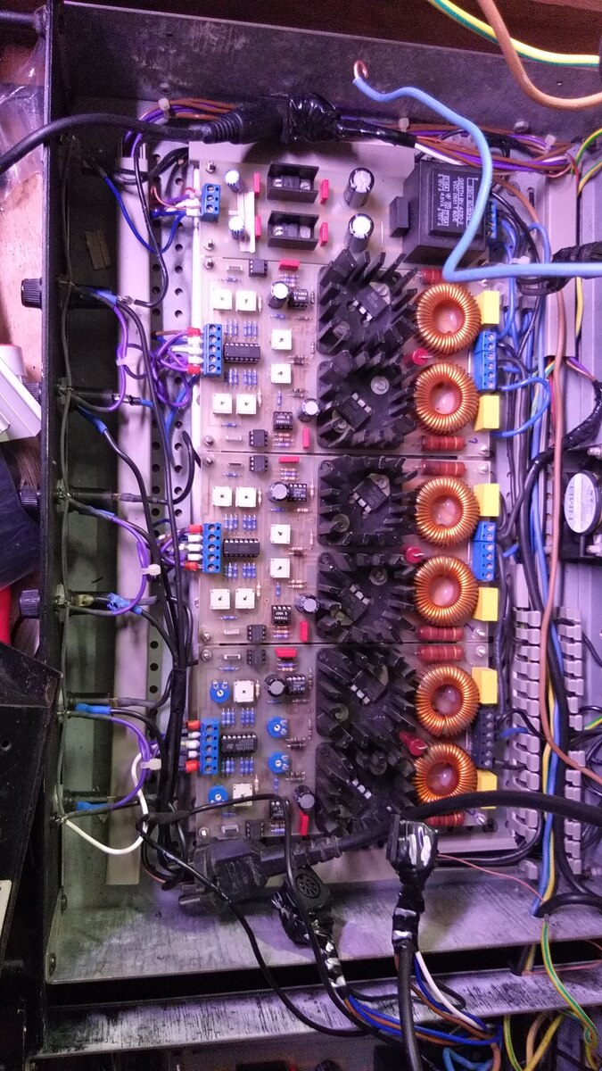

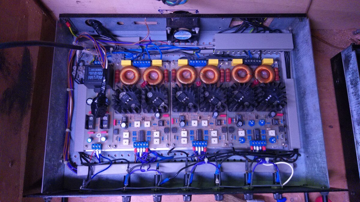

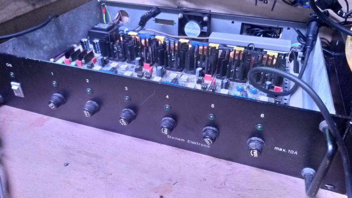

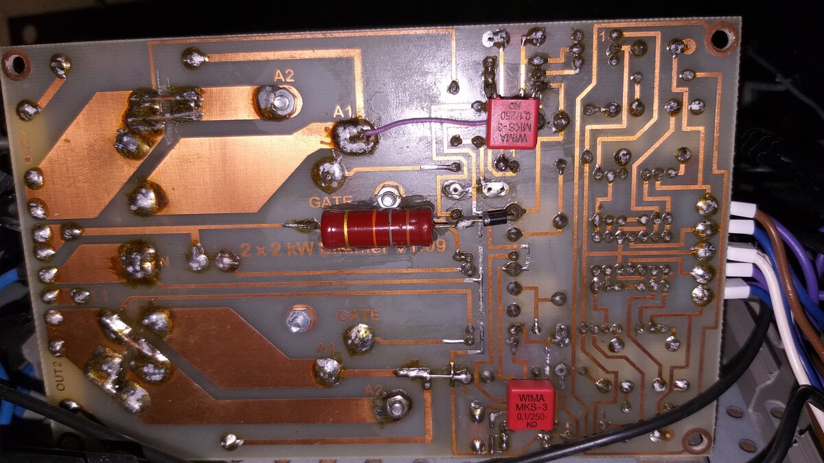

Hallo liebe Fachleute, ich habe ein Problem mit einem aus den ca.
80er/90er Jahre stammenden 6 Kanal Phasenanschnitt Dimmer, er hat eine
Leistung von 2 KW je Kanal und wird über 0 bis 10 Volt angesteuert.
Leider haben beide Geräte weder ein Typenschild, noch irend einen
Aufdruck, ausser die Bezeichnung Steinem Elektronik.
Nun zu meinem Problem, wenn ich zb. eine 300 Watt par 56 Lampee
anschliesse ist alles völlig ok,nun möchte ich aber auch Induktive
Lasten in Form von Par 36 Spots anschliessen. Nun kommt das Problem.
Eine einzelne Par 36 funktioniert schonmal nicht, sie flackert, ich gehe
davon aus, das die Mindestlast unterschritten wird. Das selbe Problem
besteht auch bei 2 parallel angeschlossenen par 36, erst ab 4 Par 36
läuft der Dimmer auf den meisten Kanälen stabil. Laut Messgerät wird
dann eine Wattzahl von ca. 120 bis 140 Watt ( je nach verwendeten Par 36
Leuchtmittel)verbraucht. Es kan kann dann passieren das ein Kanal
plötzlich anfängt zu flackern und es ist schon passiert das bei allen 4
Par 36 die Feinsicherungen durch waren. ist zusätzlich ein weitere
Glühlampe an dem Flackenden Kanal angeschlossen, läuft wieder alles
tadellos.  Meine Frage ist nun, kann man eine Mindestlast irgendwie
veringern? und ist die Bezeicnung Haltestrom das gleich wie die
Mindestast? Ich muss dazu sagen, das ich die 2000 Watt je Kanal nicht
brauche, deswegen auch meine Frage nach anderen Triacs! ( wenn es denn

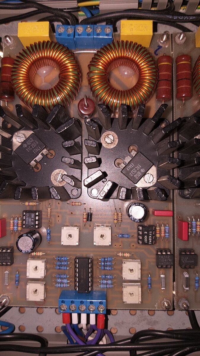

die Mindestlast senken kann) Verbaut sind original Triacs :Tic253D.
Auch würde ich mich freuen wenn mir jemand sagen könnte, wozu die
jeweils 3 Potis auf der Dimmerlatine sein könten, was man damit
einstellen kann. Ich habe auch was von RC Glieder gelesen und mir eins
besorgt, es verbraucht ca 7 Watt und besteht aus einem 0,5 uf, und 22
ohm Wiederstand bei 250 Volt.
Ich hoffe das vielleicht jemand diesen Dimmer kennt, und im Idealfall
einen Schaltplan hat, oder eine Anleitung für die internen Potis. Was
mich noch interessieren würde ist auch folgendes: der Triac steuer Null
und nicht die die Phase. Es haben praktisch alle angeschlossenen
Verbraucher dauerhaft eine  Phase und null geht dann durch den Triac.

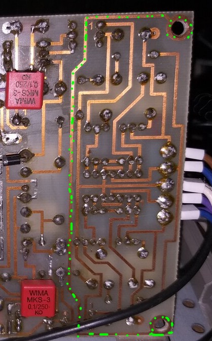

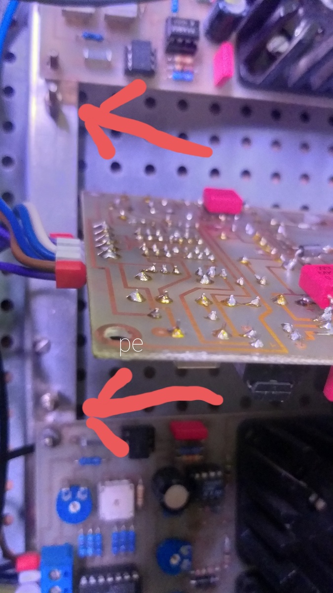

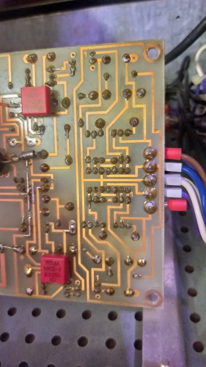

Auf dem einem Bild ist die Rückseite der Plantine zu sehen, kann jeman
daraus ersehen, ob ich auch die Polung verändern könnte? Das Gerät ist
ursprünglich für einen Festeinbau mit jeweils 3 Phasen und Null
betrieben worden. Da ich aber nur ca. 1,5 bis 2 KW verteilt auf 6 Kanäle
benötige, habe ich ihn auf eine Phase umgeklemmt. Somit ist er jetzt
über einen normalen Schukostecker verdrahtet, was bedeutet das man
versehentlich auch mal null und Phase vertauschen könnte. Würde das zu
einem Schaden führen? Warum dimm man überhaut den Nulliter statt der
Phase? Ich bedanke mich für hilfreiche Kommentare.
von Hp M. (nachtmix)
> tadellos.
Dann mach das doch einfach. Kannst die Glühlampe ja verstecken oder
schwarz anmalen, wenn ihr Licht stört.
> Mindestast?
Fast. Die Mindestlast wird aber gewöhnlich in Watt angegeben, und
deshalb muss man den Haltestrom noch mit der Spannung multiplizieren.
Der vom Hersteller -für einen ohmschen Verbraucher(!)- garantierte
Haltestrom wird bei den tatsächlich gelieferten Bauteilen auch
regelmässig unterschritten.
Problematisch bei deiner Anwendung ist die induktive Last, durch die es
zu einer Phasenverschiebung zwischen Strom und Spannung kommt.
Dadurch kann es beim Unterschreiten des Haltestroms, wenn der Triac also
löscht, zu einem sehr schnellen Wiederanstieg der Spannung und dadurch
ausgelöster Wiederzündung des Triac kommen.
Das ist i.W. der Grund für die Probleme mit induktiven Lasten.
Wenn du dieser Induktivität eine nicht zu kleine ohmsche Last
parallelschaltest, z.B. die Glühlampe, verringerst du die
Phasenverschiebung und kommst in einen Bereich, wo zu einem geringen
Strom auch eine geringe Spannung gehört, und der Triac gesperrt bleibt.
Es gibt modernere Typen als den TIC253, die wesentlich höhere
Spannungsanstiegsgeschwindigkeiten aushalten ohne zu zünden, so genannte
"snubberless Triacs", aber diese sind nicht für alle Arten der
Ansteuerung geeignet.
Bevor man also eine wissenschaftliche Untersuchung daraus macht, ist das
Verfahren mit der Glühlampe wohl die einfachste Lösung.
P.S.:
Das ist ein Spezialfall des Flackerns, der nur unter bestimmten
Bedingungen auftritt.
Dabei tritt die  Wiederzündung nur beim Stromnulldurchgang in bestimmter
Richtung auf, bei umgekehrter Polarität löscht der Triac wie gewünscht.
Ein Bauteil, das Wechselstrom nur in einer Richtung durchlässt, nennt
man Gleichrichter, und den so hergestellten Gleichstrom mögen
konventionelle Trafos auf der Primärseite nun gar nicht.
Bekanntlich kann man Gleichstrom nicht transformieren, und das  Ergebnis
ist ein sehr hoher Primärstrom, der ohne die Sicherung zum Abbrennen des
Trafos führen würde.
P.P.S.:
Oliver M. schrieb:
> Was
Ist üblich, und ändert sich sofort, wenn du den Stecker umgekehrt in die
Steckdose steckst.
Der Grund liegt darin, dass der Triac nur drei Anschlüsse hat. Der
Steuerstrom muss sich für seinen Rückweg also eine Elektrode mit dem
Hauptstrom teilen.
von H. H. (Gast)
Man könnte ja mal im Datenblatt des TEA1007 nachlesen.
von MaWin (Gast)
PAR 36 sind 6V/30W Halogen an (hoffentlich konventionellem) Trafo.
Dein TRIAC Im Phasenanschnittdimmer wird wohl nur mit einem kurzen
Impuls gezündet (fas passiert beim üblichen Optokoppler weil der Opto an
der TRIAC Spannung hängt und die im Zündueitpunkt auf quasi 0
zusammenbricht). Durch die Induktivität des Trafos läuft der Strom in
der kurzen Zeit nicht bis zum Haltestrom hoch.
Die übliche Abhilfe steht in den Datenblättern der MOC3052, statt das
Gate nur über einen Widerstand, wird es über den Widerstand plus einer
RC Kombination geschaltet
http://www.onsemi.com/pub/Collateral/MOC3052M-D.PDF
Figure 9
von Helge (Gast)
Es sieht so aus, als hätte das Ding keine Netztrennung zum Eingang. Der
N-Leiter wird geschaltet, weil sonst die 230V auf der Steuerseite sind.
Das passiert auch, wen du den -jetzt - Stecker falschrum in die
Steckdose steckst oder irgendwo ein schlechter Kontakt ist.
von H. H. (Gast)
TIL112
von H. H. (Gast)
Wenn der TEA1007 richtig verwendet wird, dann berücksichtigt der das.
von Helge (Gast)
> TIL112
OK den konnte ich nicht entziffern.

von H. H. (Gast)
Auf welchen Namen hört eigentlich der 14-Beiner?

von Oliver M. (logodruck)
es ist ein LMT2902N
ja es sind alte par 36 aus den 80er mit ganz normalen Trafos

von H. H. (Gast)
Funktion der Potis im Anhang.
Triacs mit kleinerem Haltestrom können andere Probleme verursachen, aber
man kann es versuchen.

von H. H. (Gast)
Der hier wäre einen Test wert:
https://www.tme.eu/de/details/bta12-600twrg/triacs/stmicroelectronics/
Ein RC-Snubber wäre dabei sinnvoll, so 100 Ohm und 2,2nF X2.
Hey das ist ja nett und toll!!
Jetzt hoffe ich noch das du da etwas genauer drauf eingehen kannst,
es steht dort offset k2 drunter nochmal Offset K2 und verstellung.
Danke dafür!!
aber nun die Frage was für Auswirkungen hat das.
bei Verstellung habe ich bemerkt das man damit einstellen kann das die
Lampen beim dimmen auch komplett aus gehen und nicht noch etwas
anbleiben.
Bei Offset merke ich teils eine leichte veränderung in der Helligkeit,
messbar sind da jedoch deutliche Sprünge in der Spannung messbar, jedoch
im Verhältniss kaum ein Helligkeitsunterschied.
Die Frage wie stelltm an richtig ein? so das die Lampen nicht  mehr
flackern?
und das  bei voll Dimmung auch nichts mehr leuchtet? Hier merke ich
natürlich den unterschied zum Par36 mit Trafo, hatte die so eingestellt
das die par 36 bei voller Dimmung oder auch bei nicht ansteuerung aus
ist,  klemme ich auf den selben Kanal eine par 56 ohne Trafo leuchte
sie noch schwach. Es scheint mir also so, das man jeden Lampentyp auch
einstellen muss.
ich habe alle Kanäle auf die selben Spannungen eingestellt.
Kann es mir auch passieren das obwohl jetzt nichts mehr flackert,
trotzdem der Dimmer an den Lampen Schaden anrichtet? (Trafos  zerstört)
habe gestenr getestet über ca 1 stunde, wird nichts warm, weder Trafo
noch Triac
Wie würdest du die Potis einstellen, wie würdest du da vorgehen?

Super, werde ich austesten mein RC Bausein bestehend aus 0,5uf und 22
ohm ist beim testen in Rauch aufgegangen, jetzt weiß ich nciht ob es am
Dimmer lag oder ob das teil einfach überlagert war, habe ich neu in
einem Bastelladen gekauft, jedoch denke ich war der alt, denn das
Gehäuse hatte unten bereits einen Riss. weggebrannt ist dann an der
seite im eingegossenen Material der R

von H. H. (Gast)
Oliver M. schrieb:
> verstellung.
Verstärkung!
Damit stellt man ein vieviel Volt Unterschied am Eingang zwischen
minimaler und maximaler Ausgangsspannung liegen.

von MiWi (Gast)
Wenn Du noch die Möglichkeit hast - laß die Finger von dem Teil. Das die
Verkabelung ein Graus ist - soll sein, dem Strom ist es egal ob die
Leitungen hübsch verlegt sind oder nicht...
Doch mangelnde bzw. schleißige Netztrennung ist eine andere Geschichte
die recht schnell recht böse enden kann:
Denn Netztrennung mag ja durch einen Optokoppler vorhanden sein - aber
die Isolationsabstände sind um vieles zu gering - falls sie überhaupt
vorhanden sind - worüber ich nach dem Betrachten der Bilder meine
Zweifel habe.
Ausschlachten der brauchbaren Teile und mit dem Rest ab in die Tonne und
richtig neu machen wäre das sinnvollste
> Zweifel habe.
Das ist kein guter Tipp!
und kann ich nicht wirklich teilen, das teil habe ich erst bei ebay
gekauft. Der Dimmer war für 3 Phasen ausgelegt, habe ihn uf 1 Phase
umgeklemmt, da ich die große Leistung nicht brauche. über die 2 Geräte
je 6 Kanal laufen insgesammt ca 3kw.
Die Verkabelung sieht auf dem Bild in der Tat noch etwas gruselig aus,
liegt dadran das ich noch dran arbeite.
Die Netztrennung über Optokoppler dürfte doch ausreichend sein, oder
habe ich da einen Denkfehler? Habe noch einen neueren 6 Kanal Dimmer,
der ist nicht anders getrennt. Gibt es andere möglichkeiten der
Netztrennung? wenn ja welche? Angesteuert wird der Dimmer von einem
Sensor board programmierbar, wäre schon schade wenn das bei einem Defek
abgeschossen wüde.
Was meinst du mit Isulationsabstände? die der Leiterbahnen, oder der
Bauteile? Aber ist es nicht so das irgend welche Entwickler diese Kiste
mal entwickelt haben, und da  natürlich auch Test und CE gelaufen sind.
Das Teil hat ja auch jahr zehnte seinen Dienst getan. Oder meinst du die
Abstände dr Kabel? Helf mir bitte auf die Sprünge.
Warum ab in die Tonne? Das erinnert mich an meine Anfrage in einem PA
Forum, da hat man mir geraten die PA zu verschrotten. RCF bestückt! weil
sie  alt ist aber in top Zustand.
Es gibt ja derzeit nur ein Problem der Mindestlast! Habe einen Kanal mit
einem Tic 216M bestückt, der Kanal macht bis jetzt keine Probleme. WEnn
der Dimmer ein Sicherheitsrisiko wäre dann würde ich den sofort
entsorgen, aber der grungelbe ist auch noch da für den Ernstfall und
eine Schutzleitermessung durch einen Fachbetrieb wird bei der kompletten
Anlage erfolgen, denn keine braucht einen Schlag!
Was wäre denn richtig neu machen? das Gerät ist seinerzeit genau so in
Serie hergestellt worden, Made in Germany nix China.
Dann schau nochmal genau hin, insbesondere auf eine ganz bestimme
Leiterbahn.
Kannst du mir sagen was damit gemeint ist? meinst du die Leiterbahn die
mehrfach durchtrennt ist? ich habe extra einige Module rausgeschraubt
weil mir das natürlich auch aufgefallen war,diese Leiterbahn ist bei
allen gleich durchtrennt und verzinnt, denke das dieses beim Hersteller
geändert sein könnte. ebenso die geflickten Ausgänge., diese ist nur bei
einem Modul der Fall,und mir nicht ersichtlch warum man die Ausgänge
überhaupt mal durchtrennt hatte.
 bin für Tips dankbar.
von H. H. (Gast)
Oliver M. schrieb:
> H. H. schrieb:
>> Und den hast du wo angeschlossen?
> parallel an einem Kanal /Ausgang
Der Snubber wird aber parallel zum Triac geschaltet!
Und 0,5µF/22R ist völlig daneben.
von H. H. (Gast)
>> Leiterbahn.
Nein, ich meine die PE-Leiterbahn.
Na Danke für die Info, ich hatte das Thema RC Glied bei Google
aufgegriffen als ich zum Thema Dimmer gesucht hatte, da stand das man
den parallel zwischen null und Phase schaltet, also praktisch als ob man
einen Trafo mit einem Entstörkondensator bestückt.
>>> Leiterbahn.
Jetzt stehe ich auf dem Schlauch!! Sorry!!
PE = Schutzleiter /Erdung
Da ist keine auf der Platine!
oder meinst du doch die von N abgeht? (grübel)

von MiWi (Gast)
Oliver M. schrieb:
>> Zweifel habe.
Das hängt vom Betrachter ab.
> gekauft.
Cooles Argument, nur weil Du die Kiste bei Ebay gekauft hast kann es
dennoch sinnvoll sein es in die Tonne weiterzuleiten.
> abgeschossen wüde.
Ja.
> oder der Bauteile?
Auch.
CE bedeutet nicht das die Tests auch durchgeführt wurden sondern in dem
Fall das jemand Lotto gespielt hat - falls das Ding überhaupt je ein
CE-Prozedere durchlaufen hat was ich stark bezweifle.
Isolationsabständer auf der Platine.
Und nur weil es Jahrzehnte funktioniert hat mußt Du es nun reparieren...
paßt gut.
Top Zustand ist nicht gleichbedeutend mit Top Sicherheit. Vor allem dann
nicht wenn Leistung im Spiel ist.
Leiterbahnen die eine PE-Funktion auf Platinenebene erfüllen müssen bei
einem 16A abgesicherten Netz IIRC 25A für mindestens 1Minute ohne
nennenswerte Temperaturerhöhung aushalten. Die Details dazu kannst Du in
der relevanten Norm selber herauslesen. Vom max. zulässigen
Leiterbahnwiderstand bei diesem Strom mag ich gar nicht erst anfangen.
Ich sehe in 20210703_211546.jpg keine einzige Leiterbahn die diese 25A
auch nur annähernd (er)tragen kann ohne dabei abzubrennen.
Das bissi unterbrochenes Leiterbähnchen das an N liegt ist nicht PE und
hat daher keine Schutzfunktion im Sinne der elektrischen Sicherheit.
Abgesehen davon zerfetzt es das Kupfer wenn es zu einem Durch/Überschlag
kommt.
Wenn Du wüsstest was ich in den 90ern im Licht und Tonverleih (5 Jahre,
das hat gereicht) gesehen und auch repariert habe - da hat sich defakto
jede Bastelbude ein Produkt geleistet... und es war doch sehr
erstaunlich das nicht mehr passiert ist.
Wie gesagt, ich würde mir auch nach dem PE den Hinz entdeckt hat (und
den ich nicht sehe) das Risiko nicht auf mich nehmen damit in eine
Veranstaltung zu gehen.
Doch es ist Deine Entscheidung und ich geb nur meinen Senf dazu was
ich machen würde.
Ja ich weiß und alles as in den 80er und 90er Hergestellt wurde ist
scheiße und auch total gefährlich, da haben die Menschen aus der
Vergangenheit aber richtig glück gehabt das Sie das überlebt haben.
Mal Spass bei seite! Sicherlich hast du deine Gründe dafür, aber das mit
den Abständen teile ich absolut nicht. Ich besitze einen neueren Dimmer
der ebenfalls in Deutschland zugelassen ist, auch da sind die Abstände
nicht anders, die Leiterbahnen sind ausreichend ausgelegt und die untere
Sektion ist die Steuerung 0-10 Volt und die Triac Zündung, der untere
-teil wird mit 15 Volt gesteuert und hat im Gerät ein seperates
Netzteil. Dann müßte jeder PC abgeschafft werden, weil die Leiterbahnen
zu eng liegen. Und nochmal, das Gerät wurde in den 80er und 90er Jahre
in DEUTSCHLAND hergestellt und gebaut! Es ist kein Einzelstück! Alleine
das Gehäuse ist stabile Wertarbeit. Jeder Kanal ist einzeln abgesichert.
Ich weiss auch nicht ob du alles gelesen hast, ich habe das Gerät nicht
reparieren müssen, es läuft ohne Probleme, es ging nur um die
Mindestlast, da der Original Triac für 2000 Watt ausgelegt ist, habe ich
mit meinen par 36 Lampen mit der Mindestlast Probleme gehabt, die Lampen
flackerten. (Induktive Last) Ich habe nun kleinere Triacs verbaut, da
ich die 2KW nicht benötige, mit dem leineren Triac welcher 10 stat 50ma
hat funktionert es problemlos, kein Flackern mehr, Weder Trafos noch
Triacs werden warm, Probelauf über 2 Stunden in verschiedenen
Dimmstufen.
Ich bin ja dankbar für Tipps und Hinweise aber das mit den PE verstehe
ich nicht! Welche Leiterbahn ist da nach deiner Meinung PE? Oben ist N,L
am Triac, sollte irgendwas zum Gehäuse durchschlagen greift der PE, dazu
ist jeder Lampe an PE, Die Traverse liegt an einem PE, übersehe ich
etwas?
MfG
von H. H. (Gast)
PE
von MiWi (Gast)
H. H. schrieb:
> PE
es ist immer wieder bemerkenswert was Du siehst...
Danke für`s zeigen.
Du trittst würdig in die wahrlich großen Fußstapfen vom Dieter W. in
dse....
Wie auch immer - das ist ein seidener Faden der defintiv nicht als PE
gilt. Vor allem dann wenn was passiert ist.
von knallerbspürree (Gast)
, weil: ...?
(Wird denn die Leiterbahn nicht, genau wie sonst, mitkontaktiert?)
knallerbspürree schrieb:
> genau wie sonst
Über Schraube(n).
von H. H. (Gast)
> dse....
H. H. schrieb:
> PE
Ok Jetzt wo du es sagst ok, ist mir nicht wirklich als PE aufgefallen,
weil er ja eigentlich nur die Befestigung mit der anderen Befestigung
verbindet!! und das wo er drauf geschraubt wird sowieso am Metallgehäuse
aufgeschraubt und verbunden ist. Da sieht man dem Fachmann entgeht sowas
nicht!! Danke für den Hinweis.
Aber mal ehrlich was bringt so ein PE der praktisch nur die Platinen
befestigung mit dem Gehäuse verbindet, es gehen da keine anderen
Leiterbahnen von ab! und das Gehäuse ist sowieso massiv mit PE
verdrahtet und geschützt!!!
Da diese Platinen vermutlich auch für andere Dimmer benutzt wurden, es
auch freie Lötplätze  gibt und die Änderunge an der unterbrochenen
Leuterbahn, denke ich das es  eine mehrzweckplatine sein könnte. Zu der
Last die auf der Leiterbahn liegt, kann ich nur sagen das in manchn
neuen Geräten Last Leiterbahnen deutlich kleiner ausgelegt sind.
der verbindet Schraub anschluss mit Schraubanschluss auf einem
Metallträger!! der sowieso mit pe verbunden ist, meiner Meinung ist
diese PE Leiterbahn völlig überflüssig da kein Bauteil an dem PE
verbunden ist.
> Über Schraube(n).
dann erkläre mir mal den Sinn dieser Leiterbahn, wenn nichts ausser die
beiden SChrauben dadran hängen und auf ein ohnehin verbundenes
Metallgehäuse geschraubt sind!
H. H. schrieb:
> Auch andere Aspekte sprechen nicht für eine Serienfertigung...
gab es aber in Serie!!

von H. H. (Gast)
> verbunden ist.
Der unterbricht die Kriechstrecke.

von MiWi (Gast)
Oliver M. schrieb:
> verbunden ist.
Oh.. ein Wissender... naja...
Schau Dir bitte bei Gelegenheit die Leiterbahnabstände an die diese
Deiner MEinung nach unnütze Leiterbahn sowohl zu 230V als auch zu der
Niederspannungsseite hat...
Das es das Teil in Serie gab ist nun - zu Recht und hoffetnlcih ohne
große Verluste - Geschichte.
Wie gesagt, Du kannst es eh machen wenn Du Deinen Kopf dafür hinhälst
wenn es scheppert, nur komm bitte nicht und jammere dann herum wenn Dir
Deni Lichtmischpult um die Ohren fliegt. Wie ich jung war hab ich auch
solche Dinge gemacht - und das ohne Internet wo man sich schlauer machen
konnte
btw... Ich habe heute noch manchmal eine Gänsehaut wenn ich drann denke
was hätte schiefgehen können als wir in unserem jugendlichen
Leichtsinn... gebastelt haben...... ist es aber nicht. Glück gehabt.
Schutzengerl hatten halt manchmal quasi 24h-Schicht...
Alles Gute, ich bin draußen.
Also ich mache jetzt folgendes, ich frage einen bekannten von mir, der
entwickelt Medezinische Geräte, Platinen, Bauteile, kleinserien und
Serien, ist Elektronik Ingeneur, hat zig Patente inne, mal sehen was der
dazu sagt,
ich glaube irgendwo ist da entweder ein missverständniss oder ich
kapiere es nicht, beide Schrauben sind auf dem Metallboden, das wäre das
selbe als würde ich ein Blech nehmen und auf diesem Blech im Abstand von
ca 15 cm je ein Loch bohre, dort eine Öse anschraube, und diese mit
einem Kabel verbinden würde. Wäre das nicht sinnfrei?
>> Über Schraube(n).
Aber nicht jede(/r) Leiterbahn (/ Leiter im Allgemeinen) muß
untersch. Potentiale verbinden oder mit diversen Bauteilen in
Kontakt stehen - wie man deutlich sieht. :)
Ich kannte diese Variation auch nicht, aber daß es um
gehen muß (eben weil an dieser Stelle keinerlei anderem Zweck
dienlich, aber vor allem wg. @Hinz' wiederholter Andeutungen)
hatte ich dann schon verstanden.
Deshalb fragte ich eben @MiWi, was ihm "nicht geschmeckt hat".
Und, kommt darauf noch was wirklich Greifbares? Außer, Dich
selbst als "nicht unwissend" darstellen zu wollen, indem Du
den TO ironisch als "(vermeintlich/nicht wirklich) Wissenden"
bezeichnest?
Ihr scheint aber beide keinerlei möglichen Sinn ("sofortiger
Fehlerstrom bei Überspannung in gewissen Bereichen, folgliche
Auslösung des FI/RCD" zum Schutz von Gerät wie auch Personen
bei bestimmten Fehlerfällen) darin erkennen zu können.
Deshalb richte ich meine Frage besser direkt an @Hinz:
Trifft diese meine Vermutung (/nicht) so zu? Und ist der Dimmer
deshalb (/nicht) sogar relativ_gut konstruiert diesbezüglich?
H. H. schrieb:
>> dse....
> Der gilt schon als PE, allerdings nicht so wie du dir einen PE
> vorstellst. Der Entwickler dieses Dimmers war aber sicherlich nicht mit
> der Entwicklung solcher Baugruppen vertraut, was die
> Sicherheitsrichtlinien betrifft.
was für einen Krichstrom soll der (PE) da unterbinden!!?? der ist völlig
überflüssig!!! er verbindet beide Schrauben. Siehe Bild
ups das Bild wollte nicht mit
Oliver M. schrieb:
Bitte welche Krichstrecke? Da git es keine Krichstrecke

von H. H. (Gast)
Du bist ein wahrer Experte...
