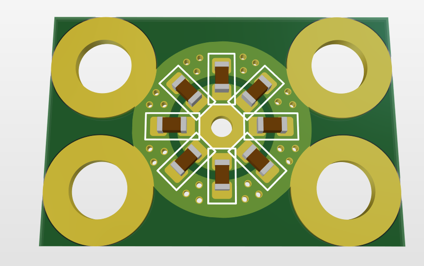

Hallo Leute,
ich bin/war auf der Suche nach Durchführungskondensatoren mit 470n bis
10µ mit 15(++)Ampere 50Vdc Belastbarkeit. Diese werden für ein paar
spezifische DC-LISN-Filter für einen EMV-Test benötigt.
Ich habe nach reichlich Suche aber nicht derartiges gefunden, außer
einer Firma die diese Kundenspezifisch herstellt zu, aus Projekt sicht,
absurden Preisen... Ein einzelner Kondensator ist dann teurer als ein
ganze EMV-Test samt Prototyp :-/
Jetzt kam mir die Idee, es wie im angehängtem Bild zu machen. Bestückt
mit je 8x NP0/C0G Kondensatoren je Bestückungsseite und ggf. mehrfach
übereinander Stapelbar. Auf eine Größe der CAPs habe ich mich noch nicht
festgelegt, halt irgend etwas zw. 0603 und 1210) - das hier soll erst
einmal nur der Anschauung dienen. Der eigentliche Leiter in der Mitte
besteht aus einem massivem Kupferdraht und wird angelötet. Das
Ableitpotential wird über 4x M3 angebunden. Das ganze kann ggf. in eine
Mu-Metall Dose oder Blech verpakt werden.
Das hätte den Vorteil, das ich die Dinger im Nutzen günstig fertigen
kann und durch die Stapelbarkeit oder unterschiedliche Bestückung nahezu
beliebige Kapazitäten bauen könnte. - Größe wäre in dem Fall eher nicht
wichtig.
Was haltet ihr davon? Geht das so überhaupt?

Gast #6747509
Na ja, die Bauweise ist egal, so lange der Filter die Durchlasskurve
nach Kriterien erfüllt.
Du musst also ein Diagramm mit der Dämpfungskurve über die Frequenz
bekommen, und dann deinen Filter nachmessen.
Eventuell reicht ein schnöder Kondensator direkt am Durchgangsanschluss.

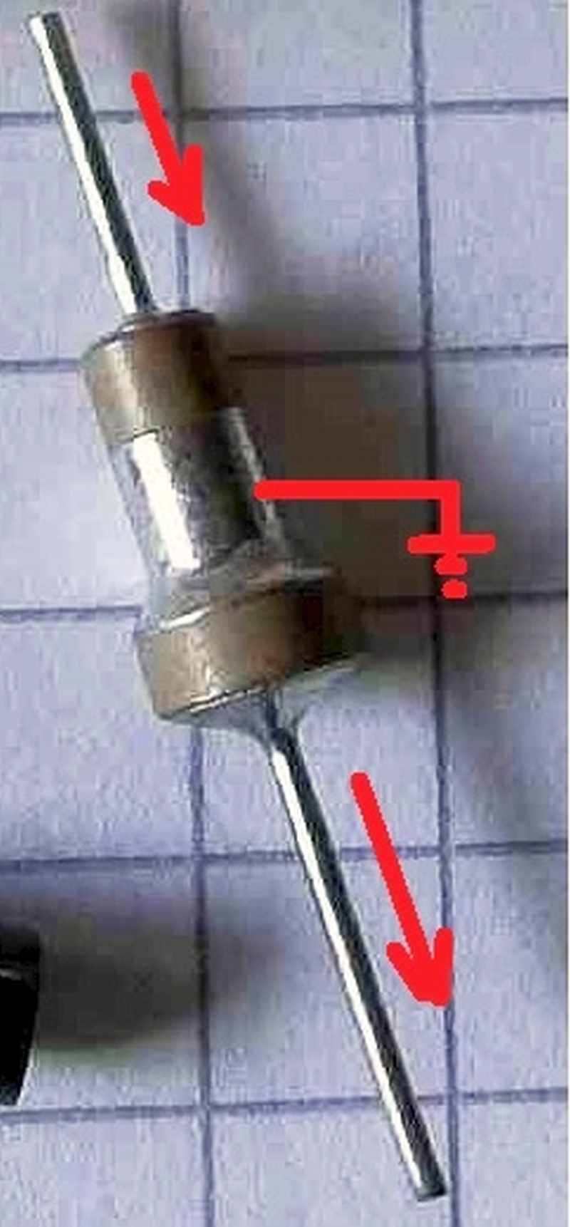

#6747877
Karl B. schrieb:
> zum Festlöten an Chassisbohrung.
Gibts auch mit Schraubbefestigung, aber Einlöten ist natürlich die
bessere Methode.
Das ist kein Durchführungskondensator. Zuviel Induktivität.
Mit hohen Kapazitäten wird die Resonanzfrequenz eher noch tiefer.
Schau ins Datenblatt.
NP0 u.ä. sind auch keine gute Wahl, denn solche Kondensatoren haben
meist wenig Verluste, was zu "guten" Resonanzen führt. Genau das will
man hier aber nicht.
Es ändert auch nicht viel, wenn du mehrere dieser Schwingkreise parallel
schaltest.
Es gibt zwar Durchführungskondensatoren aus solchen Materialien, aber
die sind dann Bestandteil der Schaltung und haben eine definierte
Kapazität um ein Nutzsignal auf die andere Seite der Kammerwand zu
bringen.
Durchführungskondensatoren bestehen  meist aus einem Keramikröhrchen
hoher Dielektrizitätszahl, das innen und aussen metallisiert ist. Diese
beiden Metallschichten sind die Elektroden des Kondensators. Die
Wandstärke = Länge eines  solchen Kondensators bemisst sich nach Zehntel
mm, also viel weniger als die meisten SMD Kondensatoren lang sind.
Elektrisch stellt sich das als eine verlustbehaftete(!) Koaxialleitung
sehr niedriger Impedanz dar, deren elektrische Länge viel größer ist als
die mechanische Länge des Röhrchens.
#6751067
Die NPO sind schon gut, aber mach doch das ganze Filter am Stueck auf
eine Leiterplatte. Die Caps sollen ja leitungsgebundene RF
kurzschliessen. Standardmaessig verwendet man 10nF und kleiner, je nach
Band.
Wenn man leitungsgebundene RF kurzschliesst wird sie reflektiert, dh
vorne dran gegen Abstrahlung geschirmte Kabel verwenden. Und nach dem
filter ist man entweder im Gehaeuse, oder geht mit geschirmtem Kabel
weiter.
