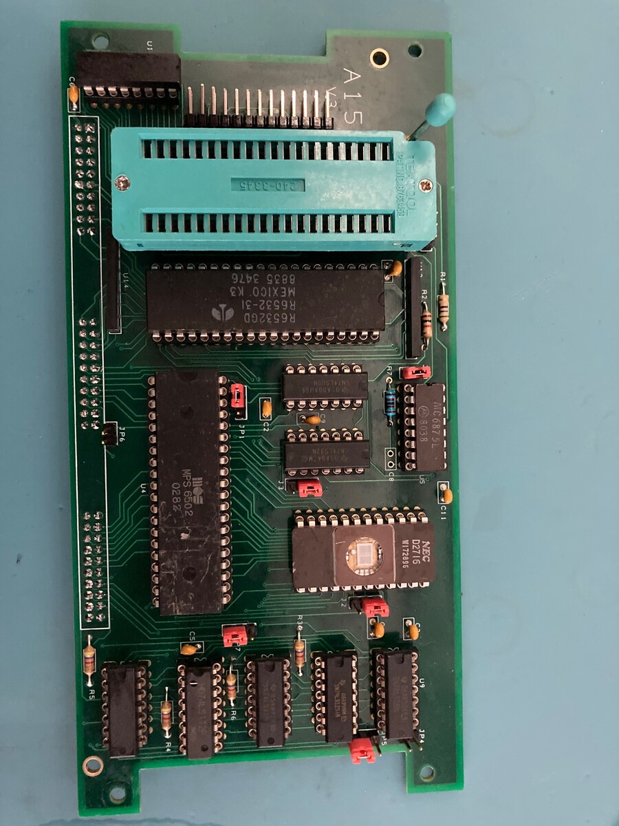

Da ich einen originalen 6502-Pod nicht finden konnte, habe ich es mit
einem (fast originalgetreuen) Nachbau aus UK versucht und nach und nach
über das Internet die Teilweise exotischen Bauteile zusammengesucht
(z.B. 74LS140)

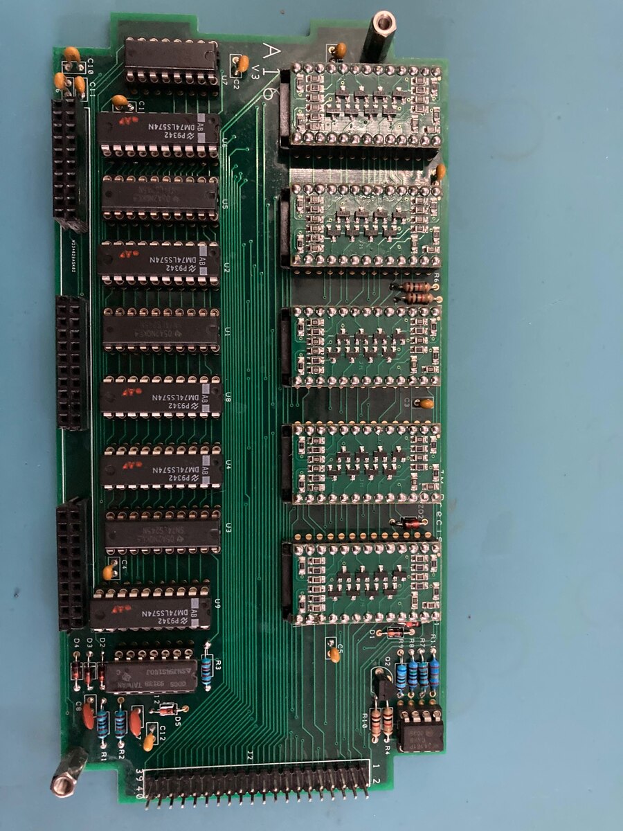

PCBs:
http://jmprecision.co.uk/shopping/pgm-more_information.php?id=141&=SID
Das Schaltbild orientiert sich am Original:
http://www.textfiles.com/bitsavers/pdf/fluke/6502Pod.pdf
Leider funktioniert der POD nun nicht, die Spannungsversorgung ist
gegeben, der Selbsttest funktioniert einfach nicht. Ich tippe auf
irgendeinen Fehler in der CPU-Sektion (CPU, RAM, ROM..).
Nur kann ich den Fehler partout nicht finden.
Ich habe die letzten Wochen:
- Sämtliche passiven Bauteile und Halbleiter noch mal durchgemessen
- alle TTL-Bausteine extern in einem Chiptester getestet
- 6502-CPU, als auch 6532 quergetauscht
- mit einer Logic-Probe RAM und ROM und CPU (Adress- und Datenleitungen)
geprüft
- Taktsignal und Spannungen geprüft
- alle Sockel und Verbindungen durchgeklingekelt
=> Ich finde den Fehler einfach nicht und verzweifel so langsam. So groß
ist die Schaltung ja nicht und im Manual ist eigentlich auch alles
bestens dokumentiert.
Leider habe ich keine fundierte Elektronik-Erfahrung und gehe hier eher
"Malen nach Zahlen" vor.
Finde ich hier jemanden, der bereit wäre sich mal eine zweite Meinung zu
bilden, bzw. einen prüfenden Blick auf die Schaltung zu werfen?

von Gerhard (sgssn)
Hallo
auf dem 6502-Board ist ja auch ein EEPROM. Ist das programmiert?
Gerhard
von Christian E. (banane77)
Hallo Gerhard,
ja, der 2716 ist "neu" und ich habe 10mal den Hash/CRC mit dem Binary
von der Webseite verglichen. Grundsätzlich habe ich auch Aktivität am
EPROM.
Die CPU auf dem Board  (PIN 40) resettet/toggeled sofort, wenn ich die
Testroutine laufen lasse.
Besten Gruß
Christian
@HHinz, danke für die Idee, aber die Funktion der CPU konnte ich durch
einen Tausch mit einer CPU aus einem anderen Gerät ausschließen.  Das
Reset-Signal kommt über den Troubleshooter (interner Watchdog).
@Christoph:
Die Fehlermeldung des Selbsttests ist "POD TIMEOUT - ATTEMPTING RESET".
Laut Handbuch ist der Fehler in der CPU-Sektion zu suchen und es wird
empfohlen, einen zweiten Pod zu nehmen, um den ersten zu testen (RAM-
und ROM-Adressen gezielt ansprechen :-) )
@Uli: Die Sockel und Fassungen habe ich teilweise ersetzt (der
Testsockel aus dem Bild ist gegen ein viermal so teures Modell ersetzt
wurden) oder Pin für Pin auf Kontinuität und Widerstand geprüft.
von ssultrabrutal (Gast)
Prüf mal die pins paarweise auf Kurzschluß. Und sieh nach, ob die
Löterei evtl. die Platine beschädigt hat (Durchkontaktierung
oben/unten).
Diese Fehlermeldung ist auf S. 39 genannt:
"If the result of a self test, or any other troubleshooter operation,
produces a troubleshooter display of POD TIMEOUT -ATTEMPTING RESET, the
pod is considered to be inoperative. Troubleshoot an inoperative pod as
described under the heading Troubleshooting and Inoperative Pod. Select
a suitable UUT as described under the heading Selecting a UUT for Pod
Testing.
NOTE
The POD TIMEOUT -ATTEMPTING RESET message can also result from stuck UUT
forcing lines which can disable the pod. Forcing lines should be
disabled during troubleshooter setup procedures as described in the
Operator Manual."
Die "NOTE" könnte interessant sein
