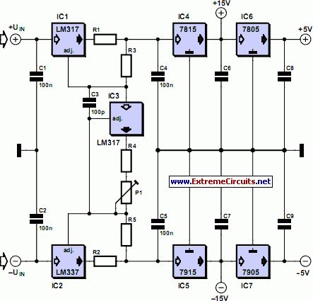

Hi allerseits,
ich möchte eine +-12V/5V-Versorgung für ein Eurorack-System an einer 12V
AC Wandwarze bauen, so in etwa nach folgender Vorgabe:
https://aisynthesis.com/wp-content/uploads/2017/05/Wallwort.pdf
Die meisten Quellen lassen die 5V-Schiene weg. Dazu hätte ich ein paar
Fragen bzw. würde gerne mal ein paar Expertenmeinungen zu hören:
Soll ich den 5V Spannungsregler 7805 besser an die ungeregelte
Positivspannung oder hinter den Ausgang des LM7812 hängen?
Ich habe Designs gesehen, wo der 5V Regler seine eigenen
Glättungskondensatoren bekommt. Anderswo hängt er an den selben, die
auch vor dem 12V Regler liegen. Was gibt es hier zu beachten?
Ist es womöglich ratsam, die 5V wegzulassen? Da sie direkt neben der
12V-Schiene liegt, wäre eine Überbrückung nicht sonderlich
unwahrscheinlich. Vrsl. wird ein Großteil der Module keine 5V brauchen,
so dass ich auch lokale Regler verwenden kann. Wär aber schon irgendwie
praktisch, es direkt verfügbar zu haben.

Viel kannst du von dem Teil nicht erwarten. Wenn du da pro Rail max. 150
mA bekommst kannst du dich glücklich schätzen. Besser ist es mindestens
15V als Eingangsspannung zu haben. Leider ist diese Schaltung unter den
Modularsynthesizer Enthusiasten weit verbreitet und die meisten glauben
nur weil ein "Hersteller" dafür Bausätze anbietet funktioniert es auch.
Warum am Netzteil sparen wenn man Geld für Module hat?

Die komplette Zusammenstellung. Du hast 12V mit 1 A zur Verfügung daraus
machst du per Verdopplung 2 mal 12V. Somit hast du keine 1A mehr zur
Verfügung. Dazu kommen die Verluste in den Dioden und beim Aufladen der
Kondensatoren. Jemand anderes als ich kann dir das bestimmt genau
vorrechnen.

Also. eine 12V-Wandwarze kann schon funktionieren. Aus einem 12V~/1A
lassen sich mit der Methode ca. 14V/0,8A erzeugen, die sich auf beide
Zweige aufteilen. Also bei dir +/-0,4A Maximum.
Lustigerweise werden diese Trafos ein bisschen weniger warm, wenn man
Schottkydioden verwendet. Diese müssen aber den Strom überleben beim
einschalten. Meinem 10-14V/4A Netzgerät habe ich nach mehreren
Fehlversuchen 32A Schottkies verpaßt. Das hat 10mF und hält. Mein Trafo
da drin hat 60VA. Nur als Orientierung.
Deine 5V sollten möglichst die +/-12V nicht stören. Die werden eh nur
für Digitalkram verwendet, hier halte ich einen Schaltregler aus den
ungeregelten +14V für vertretbar. Muß halt sauber aufgebaut sein, daß
der nicht irgendwo reinstrahlt.

Das +5V-Rail ist leider keine ganz leicht zu beantwortende Frage. Die
allermeisten Module benötigen es nicht, allerdings gibt es einige, die
es brauchen und dann dort eine ganze Menge Strom ziehen. In dem Fall
wirst du oft mit einem Linearregler nicht mehr hinkommen, die
Verlustleistung ist einfach zu gross.
Ich persönlich würde die +5V bereitstellen, aber auf jeden Fall über
einen Schaltregler. Dann z.B. mit 3A.
Es gibt im Modularbereich diverse Puristen, die sich vehement gegen
Schaltregler wehren. Das ist zum Teil begründet, weil es Module gibt,
die nicht vernünftig konzipiert sind und eventuelle Störungen auf den
Rails nicht richtig filtern. Daher machen Linearregler bei den +/-12V
Rails Sinn. Auf dem +5V Rail sollte ein Schaltregler wenig Probleme
machen, da hier typischerweise nur Digitalschaltungen angeschlossen
werden.

von Pronz (Gast)
hab eine Schaltung gefunden, die danach aussieht als könnte sie sich
eignen:
https://www.eeweb.com/adjustable-current-limit-for-dual-power-supply/
Kann die Erklärung des Autors einigermaßen nachvollziehen, frage mich
aber ob es auch etwas simpler ginge.
Was ich nicht so ganz verstehe, ist, wieso ein Stereopoti ausgeschlossen
ist. Er sagt, in 1,25 Ohm seien die nicht aufzutreiben. Aber wieso soll
ich einen Poti mit dem Wert nehmen? Muss ihn doch nur soweit runter
drehen, wenn ich auf 1A regeln will. Oder meint er einfach nur, dass ich
die nötige Präzision beim Einstellen nicht hinbekomme?
von Dergute W. (derguteweka)
> eignen:
Wow, nur 7 potentielle Heizkoerper fuer 4 Spannungen.
> ist....

von Rudi Ratlos (Gast)
Pronz schrieb:
> Aber wieso soll ich einen Poti mit dem Wert nehmen?
a) Weiß ich gar nicht, daß JunkieXL seine Sammlung verkaufen will ?
Hast überhaupt eine Ahnung wieviel Geräte der besitzt - oder wieviel
Geld der mit seinem Uralt-Gerümpel bereits verdient hat=
Der liebt jedes einzelne seiner Geräte, glaub mir das, jedes hat seine
eigene Geschichte. Diese Geschichten erzählt er oft und gern.
Internet-Suche? und 'Elektor-Schaltungen' in ENGLISH  ?!
b) R4(22Ω) + P1(100Ω) ergeben 122 Ohm. Damit kannst von wenigen mA bis A
regeln. Angeblich. Um den Bereich abzugrenzen, kannst du auch beliebige
andere Werte nehmen. Warum gesamt ~ 120 Ohm weiß ich nicht.
Nimmst also ein Poti(+Skala) mit 100Ω .. regelst mal von 0-100Ω und mißt
den Strom. Brauchst du zB. 80-100Ω - kannst R4(80Ω) + P1(47Ω) nehmen.
Dann hast für diesen mA-Bereich exakt 270° Drehwinkel.
c) 'Noch einfacher' gestaltbar wird die Schaltung wohl nicht werden.
Sind ja zwei Stränge, trotzdem besteht 'das' nur aus wenigen Bauteilen.
Nimm ein komplexes Regel-IC, ..fallen sicher ein paar Teile weg.

Pronz schrieb:
> nicht so ganz verstehe, ist, wieso ein Stereopoti ausgeschlossen ist.
Genau genommen nimmt man zum präzisen Einstellen (billige)
"Spindeltrimmer" und keine Potis, außer man will daran herumdrehen .
Freilich kannst auch ein Stereopoti nehmen und das gar verkehrt herum in
Serie zusammenschalten. Oder (besser) nur 1 Kanal nehmen. Oder du nimmst
überhaupt -nur 1- Widerstand, wenn der Strom ewig konstant bleiben soll.
Oder mehrere Fest-Widerstände (100/250/500..mA) plus Umschalter.
R4 ist also der Vorwiderstand und P1 Spindeltrimmer fungiert als
Bereichsregler. Der -Gesamtwiderstand- regelt..
(Das ist das Netzteil des "ELEKTOR" 'Formant' Modular-Synthsizers ?  :)

wo ist das Problem? Dein Wissen ist auch nicht über Nacht entstanden.
Außerdem dachte ich, das Thema hätten wir jetzt durch :(
Und was ich meinte, ist, dass laut Datenblatt des LM317 das Stromlimit
1,2/R ist, woraus ich schließe, dass für kleinere Ströme als 1A größere
Widerstandswerte genommen werden als 1,2Ohm, weshalb es sich mir nicht
erschließt, warum man einen 1,2er Poti brauchen sollte, wie er in dem
Text behauptet.
Ich brauch auch keine präzise Stromeinstellung, sondern die Möglichkeit,
Strom fürs Testen der Module, die ich ohne Sinn und Verstand
zusammengelötet habe, sehr klein zu halten, in der Hoffnung damit etwas
Schaden zu begrenzen.
> Text behauptet.
So ist das mit dem "Nachbasteln" von Gluck,Gluck..Kräh!
-Suchergebnissen!
Wenn 1,2/Ω den Strom ergibt, kannst dir das eh ausrechnen. Wenn: 1,2Ω=1A
wieviel Strom entsprechen dann  120Ω ?  (0,01A)
Nimnm einen 100Ω-Spindeltrimmer - zur Überprüfung der Angaben - womit
