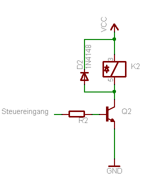

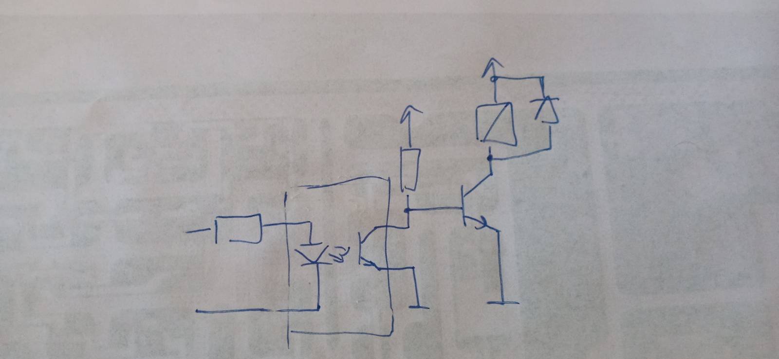

Könnte ich mir dann Abhilfe schaffen, indem ich auf Transistorseite die
angehängte Schaltung nochmal dahinterhänge, anstatt den Stromkreis
direkt über den Optokoppler zu steuern?
So sollte der Strom durch den Optokoppler ja dann wieder deutlich
geringer ausfallen.

M. Th. schrieb:
> Du wirst also noch einen 2. Transistor zur
> Stromverstärkung hinter den Optokopler brauchen.
> M. Th.
Also so wie oben von mir vorgeschlagen?

von Christoph M. (maije)
Max M. schrieb:
> Christoph M. schrieb:
>> Theoretisch ja, aber dein Optokoppler verträgt nur einen Strom von
>> maximal 60mA, und das auch nur als absolute maximum rating (2.Seite).
>> Man muss also drunter bleiben.
> geringer ausfallen.
Wenn dann so wie im Anhang. Der Ausgang des OK kann keinen Strom
liefern. Den Transistor kann man auch mit einem Darlingtontransistor
realisieren, oder einem NMOS.
von Max M. (sysadmin4444)
>> geringer ausfallen.
Ja  klar, danke. Macht so mehr Sinn!

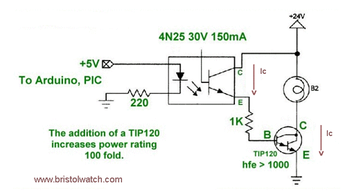

von Elliot (Gast)
> Der Ausgang des OK kann keinen Strom liefern.
Natürlich kann der das, man kann den mit dem zusätzlichen npn als
Darlington verschalten, dann liefert der Strom.
Ich würde auf das zusätzliche Relais verzichten und einen PNP vom OK
steuern lassen. Damit schaltet man die Last auch +seitig, was meist
gewünscht ist.
Ich werde dann solche eine angesprochene Darlington-Schaltung nutzen,
siehe Anhang
> siehe Anhang
Dazu 2 anmerkungen:
1. zeichne links und rechts ein unterschiedliches Massesymbol hin. Denn
in exakt dieser Schaltung ist der OK das unnötigste Bauteil, weil
diese Schlatung eben keine Potentialtrennung hat.
2. zeichne noch einen 100k Widerstand zwischen die Basis und den Emitter
des Transistors. Denn sonst reicht ein billiger ESD/EMV-Impuls oder ein
klitzekleiner Leckstrom (Verschnutzung und/oder Feuchtigkeit) aus, um
den Transistor "ein wenig" durchzusteuern.
von H. H. (Gast)
> des Transistors.
Hat der TIP120 schon drin.
von HildeK (Gast)
> siehe Anhang
Ja, so wird es was werden; es fehlt nur noch die Freilaufdiode an der
Ventilspule. Eine 1N4148 ist evtl. ein wenig zu klein, nimm eine 1N400x.
In der Tat. Und sogar noch wesentlich niederohmiger...  ;-)
Ja vielen Dank, der Plan oben war nur ein Besipiel. Die genaue
Bauteildimensionierung überlege ich mir gerade. Und ja der TIP hat schon
den angesprochenen Widerstand integriert. Eine Freilaufdiode gibts
natürlich auch ;)
