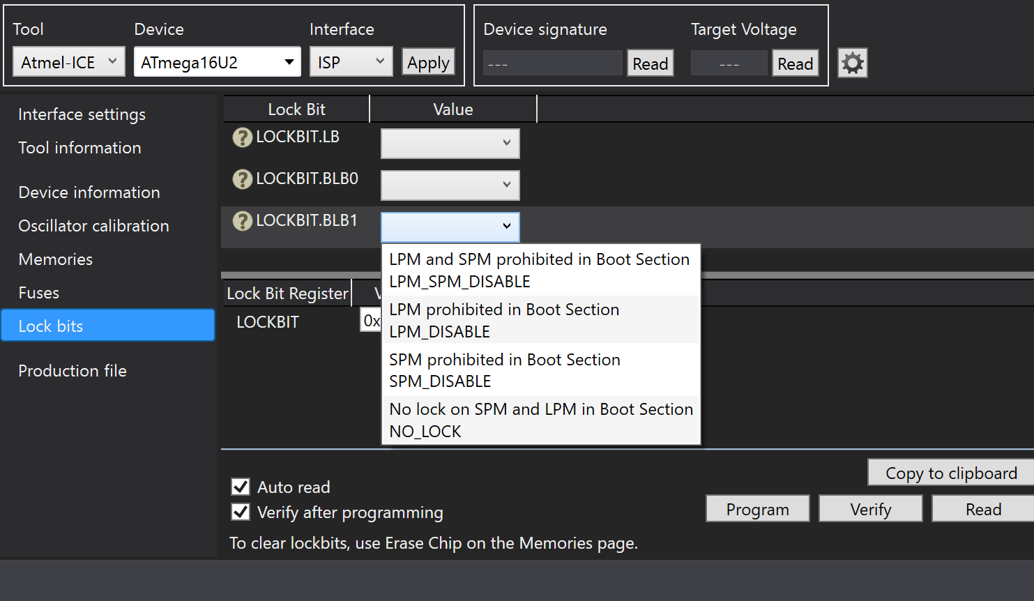

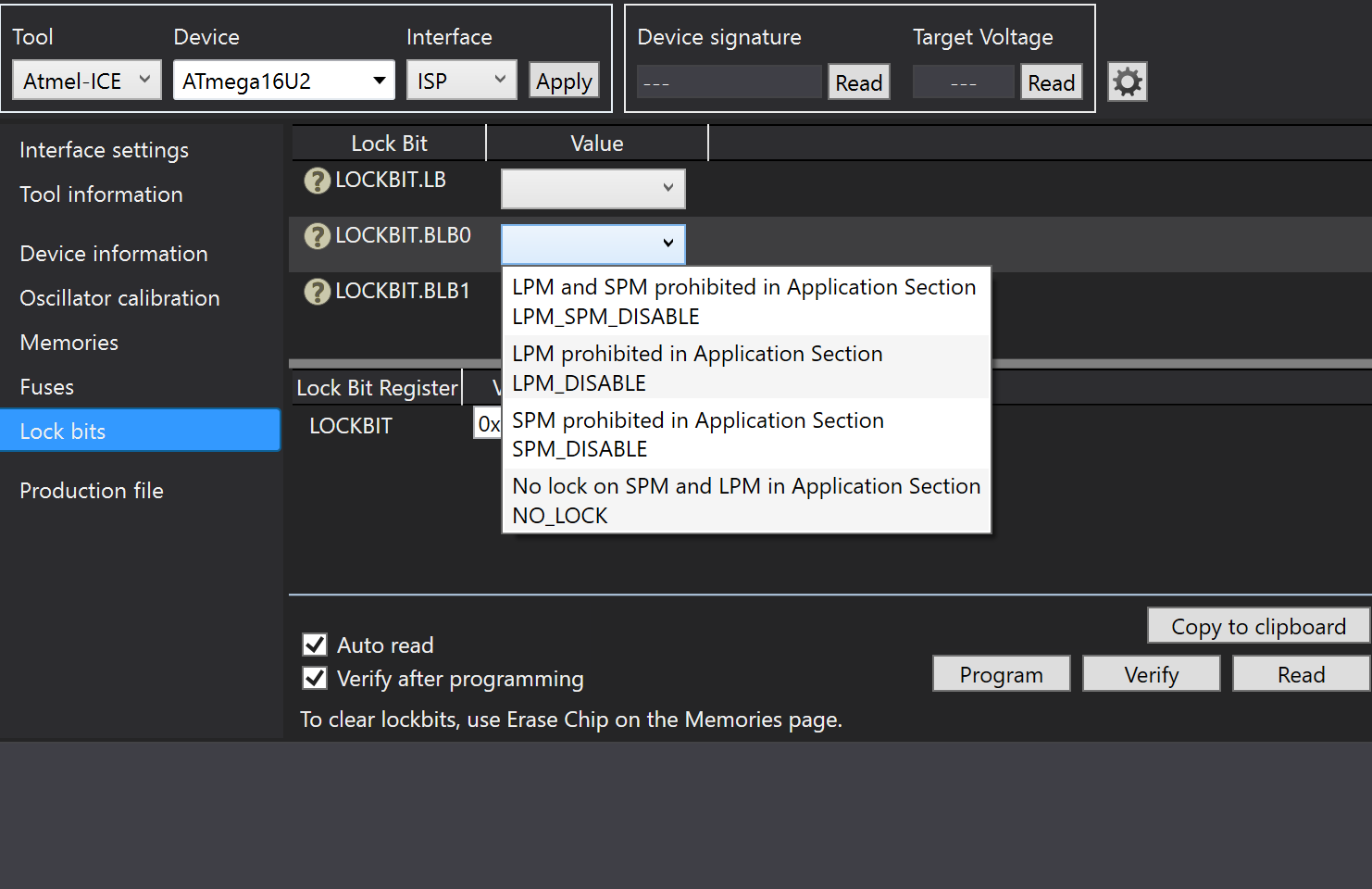

Hallo Zusammen
Könnte mir jemand kurz erklären was diese Lock Bits Einstellungen genau
bedeuten.(LPM,SPM) Die aktuellen Beiträge haben mir nicht wirklich
geholfen.
Ich möchte einen AVR MCU so setzen, das dieser nicht mehr ausgelesen
werden kann. Er besitzt keinen Bootloader und wird lediglich über SPI
programmiert.
Dazu habe ich auch die 3 Lock Bit Einstellungen in den Anhang gepackt.
Danke im voraus für die Hilfe
#6748414
LPM - Load Program Memory
SPM - Store Program Memory
Biedes sind Assembler-Befehle.
LPM lädt aus dem Flash in ein Register, SPM schreibt aus einem Register
ins Flash (Was vor allem Bootloader tun).
Mit den Fuse Bits kann man nun einstellen, ob das Anwender-Programm den
Bootloader-Sektor schreiben oder lesen darf und ob der
Bootloader-Bereich im Anwender-Speicherbereich lesen/schreiben darf.
Für dich sollte das LB-Register also reichen

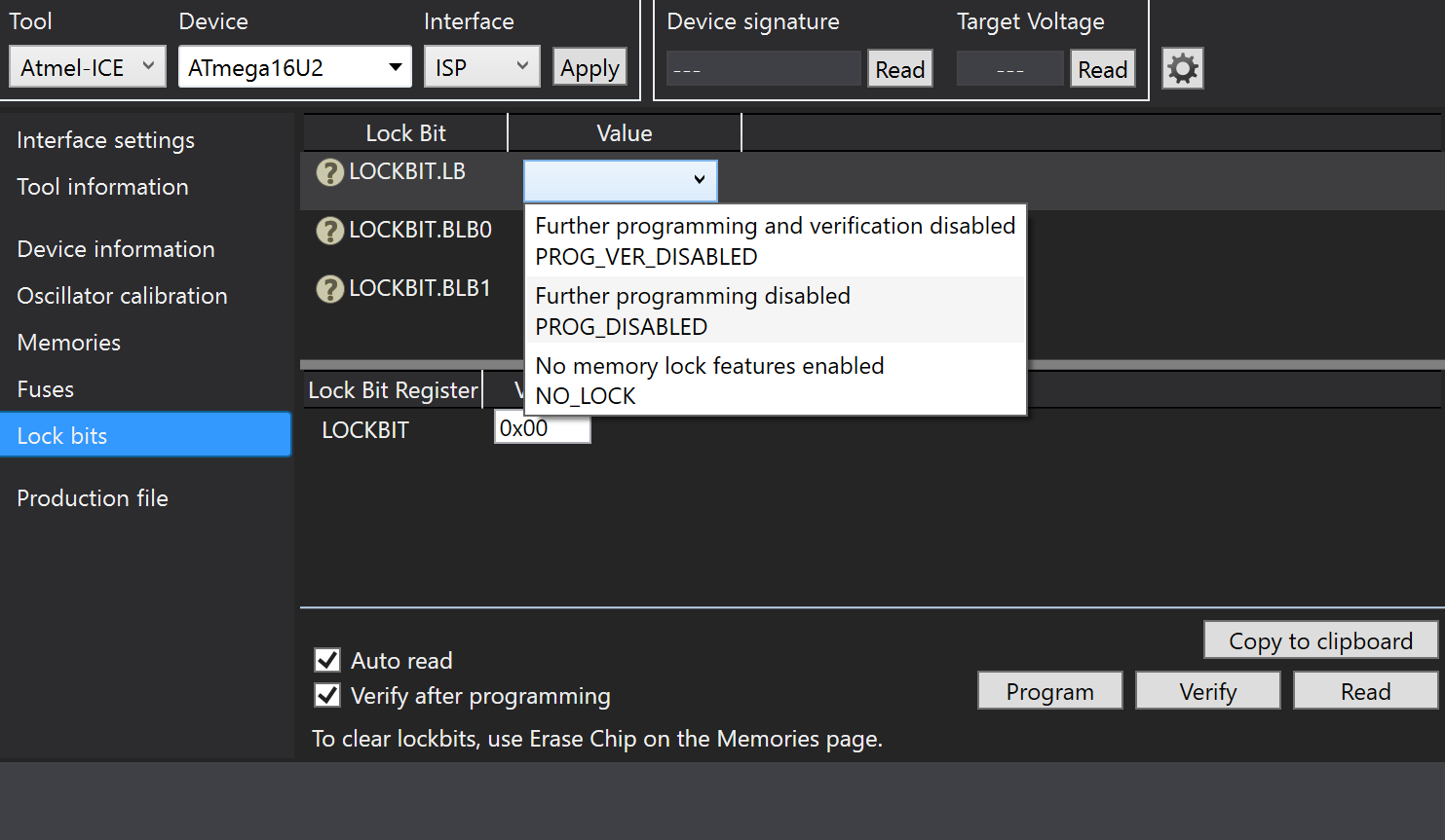

Gast #6748418
Oke danke für die Information.
Was hat es genau mit dem LB Lock Bit auf sich. Wen ich dieses z.B. auf
„Further programming and verification disabled“ setzte, kann der MCU
nicht mehr programmiert werden? Würde für mich fast keinen Sinn machen
das dies Blockiert werden kann.
Gast #6748424
Leider hast du das Datenblatt nicht gelesen!
Denn dann wüsstest du alles, was du hier erfragst.
Also: Machen!
Ein Chip Erase löscht auch die Lockbits
