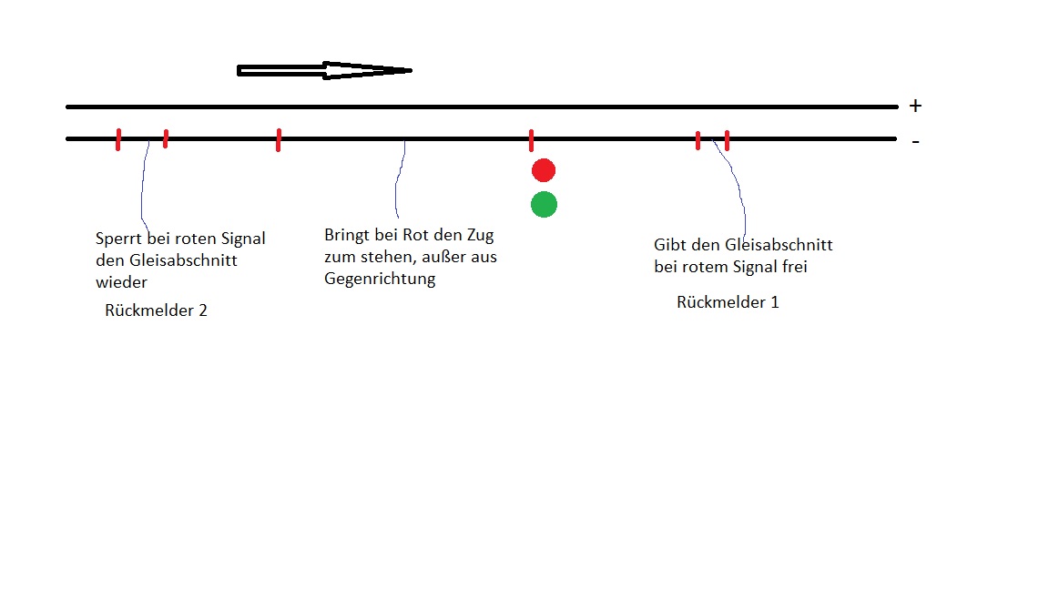

Zurzeit stehe ich vor der Herausforderung eine Schaltung für die
Modellbahn (Spur Z 0-10V DC) meines Vaters zu entwickeln welches
ermöglicht das ein Zug auch einen temporär freigeschalteten
Gleisabschnitt befahren kann. Ich habe zwar schon einen Lösungsansatz
bei dem es jedoch gerade etwas hakt.
Der Zug überfährt mit einer Stromführenden Achse "Rückmelder 1" und
schaltet den Gleisabschnitt frei um auch bei Rot den Gleisabschnitt in
entgegengesetzter Richtung zu befahren. Nachdem der Zug mit der
Stromführenden Achse den "Rückmelder 2" überfahren hat wird bei rotem
Signal der Gleisabschnitt wieder Spannungsfrei geschaltet. Da die Züge
mit unterschiedlichen Geschwindigkeiten fahren (0,1V bis 10V DC)müsste
das Signal verstärkt werden. Bei Grünen Signal wird der Gleisabschnitt
freigegeben.
Mein Lösungsansatz: (siehe Grafiken)

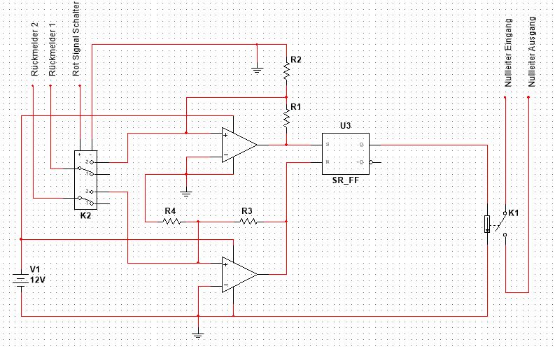

Rückmelder-1 und Rückmelder-2 werden je über eine Komperatorschaltung
auf 12V DC verstärkt. Die Verstärkung soll bei ca. 200 fachen liegen (R1
und R3 10kOhm, R2 und R4 50 Ohm) damit selbst bei einer Fahrspannung von
0,1 V 12V rauskommen.  Das verstärkte Signal von Rückmelder 1 soll ein
12V DC Relais (K1) schalten. Das Relais K1 soll über ein SR Flipflop
gehalten werden (S = Verstärktes Signal von Rückmelder-1, R =
Verstärktes Signal von Rückmelder-2). Diese Schaltung funktioniert nur
über die Bedingung das dass Signal auf Rot steht.
Nun komme ich aber nicht weiter, da am Ausgang des OV immer 12V anliegen
egal ob vom Rückmelder 1 oder 2 eine Spannung anliegt.
Was ich brauche ist eine 12V Impulsspannung um das RS Flipflop
anzusprechen.
Hat hier einer eine Idee?
Ist der Lösungsansatz überhaupt machbar und richtig, sowie korrekt
aufgebaut?

von Wolfgang (Gast)
Wenn du den invertierenden Eingang des OPV auf Gnd legst und in deiner
Schaltung keine negativen Spannungen vorkommen, kann das passieren.
von Günter Lenz (Gast)
Du solltest den -Eingang der OP auf halbe Betriebsspannung
legen, dann schaltet der OP jeweils um, wenn die Spannung
am +Eingang diese Spannung unter oder überschreitet.
Siehe hier:
https://www.electronics-tutorials.ws/de/operationsverstarker/opamp-komparator.html

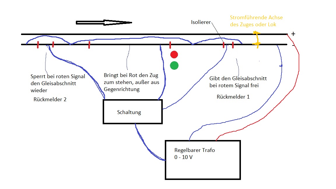

von Patrick C. (pat91rick)
Günter Lenz schrieb:
> Und was deine Melder genau machen ist für die
> Leute hier eine Blackbox, daß must du noch erklären.
Sehr gerne,
eine Zug oder Lok bekommt von der Schiene welche Plus gepolt ist ihre
Spannung und führt diese über die Minus gepolte Schiene ab. Nun wird der
Gleisabschnitt an dem ein Zug anhalten soll an der Minus gepolten
Schiene mit isolierern aufgetrennt und ein seperater Minuspol angelegt
dieser geschaltet wird (In meinem Fall über Relais K1). Die Rückmelder 1
und zwei arbeiten auf einem ähnlichen Prinzip, nur das diese
ungeschaltet sind, ich jedoch diesen abgreife. Vielleicht verdeutlicht
die Zeichnung das ganze.

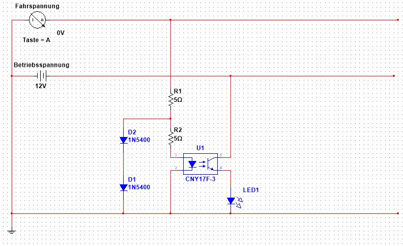

In NI Multisim habe ich eine solche Schaltung ausprobiert und erhalte
Ausgangsspannungen von 40KV und mehr heraus obwohl es eigentlich auf die
12V begrenzt sein sollte so zumindest mein Kenntnisstand zum OPV das
maximal nur VCC+ oder VCC- als Vout ausgegeben werden kann. Ich bin
wirklich festgefahren. :(
von Wolfgang (Gast)
> Ausgangsspannungen von 40KV ...
Glaube keiner Simulation, die du nicht verstehst.
Vielleicht fehlt die eine Freilaufdiode an der Relaisspule.

Man muss bei einer Komparatorschaltung nichts verstärken, das macht der
von alleine. Die Beschaltung deines OPA ist sowieso falsch. Du wolltest
wohl einen nicht invertierenden Verstärker? Da muss das Eingangsignal in
den +E des OPA, aber die Widerstände hängen am -E!

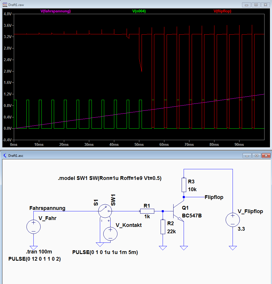

Ich hätte mal vorgeschlagen, dass man statt des Komparators einen
einfachen NPN-Transistor nimmt, mit der Basis über z.B. 1k an den
Rückmelder und einen zweiten mit 20k...50k an GND. Das wird dann so bei
etwas 0.6-0.8V Fahrspannung funktionieren. Den Kollektor mit einem 10k
PU an die Versorgung des FF. Siehe Bild im Anhang.
(Ich habe für die FF-Versorgung 3.3V angenommen, so dass man die Kurven
vertikal besser aufgelöst werden - es geht auch mit 10V oder 15V
genauso).
Dann wird der Kollektor LOW sein, wenn die Lok drüber fährt und sonst
eben HIGH (FF-Versorgung) - die roten Pulse. Man sieht, dass das ab ca.
0.7V funktioniert.
Violett ist die Fahrspannung, so sieht man, ab welcher Spannung das
Ganze arbeitet. Die grünen Pulse bilden die Kontaktgabe des Melders ab.
Mit zwei NANDs lässt sich das passende FF bilden, das dann an den
Kollektor angeschlossen wird.
Wenn du weiter beim OPA als Komparator bleiben willst, dann musst du
einen nehmen, der am Eingang bis 0V funktioniert. Und der -E muss dann
etwa auf der Hälfte der minimalen Fahrspannung gelegt werden, damit das
noch funktioniert. Ein einfacher Spannungsteiler reicht da aus. Und der
+E muss mit einem Pulldown an den Meldekontakt, wobei man zumindest noch
einen Schutzwiderstand dazu nehmen sollte.
Sicherlich braucht man in beiden Varianten auch noch Kondensatoren an
geeigneter Stelle, um dem 'Störfeuer' der Motoren Einhalt zu gebieten.

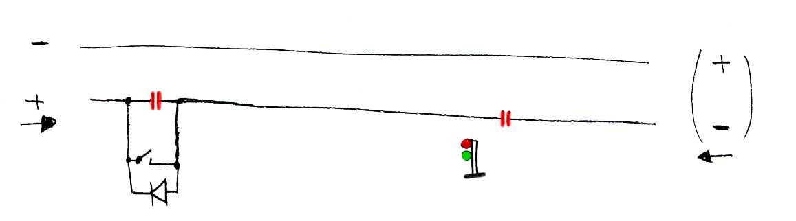

Ich bin in meinem Bild davon ausgegangen, dass die Fahrspannung auf dem
Melder liegt, so lange die Lok drüber fährt.

Es soll lediglich detektiert werden ob ein Zug drüber fährt und somit
den nächsten Gleisabschnitt freigeben das der Zug weiterfahren kann.

Patrick C. schrieb:
> Als FF hätte ich jetzt an den MOS 40175 gedacht.
Das ist kein RS-FF, also entsprechend deiner Eingangsskizze ungeeignet.
Suche mal nach NAND-RS-Flipflop, geeignet wäre ein CD4011, um das zu
bauen.
> Als Relais habe ich an das G5V-2 12DC gedacht.
Das hat 288 Ohm Spulenwiderstand; an 12V braucht es 42mA, das kann kein
CMOS-Logikbaustein direkt treiben.
> Welchen OPV ich nutzen könnte oder sollte das wäre ja einer meiner  Fragen
Abgesehen davon, dass ich keinen OPA verwenden würde (siehe meine
Schaltbild oben) wäre ein LM358 bzw. LM324 geeignet.
> Fragen an euch
Praktisch brauchst du keinen OPV, sondern einen Komparator, dazu einen
Spannungsteiler, der aus 12V eine Spannung für die Schaltschwelle bereit
stellt und je einen Widerstand, um die Rückmelder auf 0V zu ziehen, wenn
keine Lok drauf ist. Ein Tiefpass (R+C) zwischen Gleis und
Komparatoreingang ist sicherlich auch ratsam.

3) Schaltung bei roten Signal
Sobald an einem Gleis das Signal Rot zeigt soll der Zug vor dem Signal
stehen bleiben. Hierzu wird die Masse an dem Gleis mittels eines Relais
geöffnet - Zug bleibt stehen. Nun kommt es aber vor das ein Zug aus
entgegengesetzter Richtung zum Signal kommt, für den das halt zeigende
Signal nicht zählt und somit weiter fahren darf. Hieru muss die Masse
wieder geschlossen werden und nach passieren des Signals, vorausgesetzt
das Signal zeigt weiterhin Rot, wieder geöffnet werden.
Benötigt wird
Ein Rückmelder vor und nach dem Signal um ein kommenden Zug zu
detektieren.
Steuerung der Masse am Gleisabschnitt am Signal (öffnen und schließen
der Masse).
Meine Idee
Rückmelder:
Die abgeführte Fahrspannung über die Masse auswerten (U > 0V) um dann
mittels optokoppler 12 V zu schalten um dieses weiter als Signal
verwenden zu können.
Steuerung der Masse:
Das geschaltete Signal vom Rückmelder über einen Kooperator oder Schmitt
Trigger wird das Signal verstärkt. Da das Signal nur ein Impulssignal
ist (solange eine Achse auf dem Rückmelder ist) müsste dieses gehalten
werden. Hier habe ich an ein SR oder RS FlipFlop gedacht um aus dem
Impulssignal ein Dauersignal zu erstellen. Mit dem Dauersignal kann die
Masse mittels eines Relais geschaltet werden.

Ich hätte jetzt eher eine Konstruktion erwartet, die an einer Stelle
beim Drüberfahren der Lok einen sonst isolierten Kontakt entweder auf
GND oder auf die Fahrspannung schaltet; z.B. mit einem Magneten an der
Lok und einem Reedkontakt auf der Schiene. Damit wäre das imho viel
einfacher lösbar, völlig unabhängig von der Fahrspannung, die ggf. auch
noch umgepolt sein könnte.

Ich habe schon die Lok auf dem gleichen Gleis vermutet und auch, dass in
jenem Fall die Fahrspannung nun negativ ist. Da würde ich einfach die
Relaiskontakte mit ner diode in Sperrichtung überbrücken.
Den Rest muss man sich mal g a n z  l a n g s a m zu Gemüte führen.
Da ist mir etwas zuviel Prosa drinnen.
Mit kurzen Unterbrechungen auf dem Fahrgleis zu arbeiten ist aber
durchaus üblich. Meist sind zwei Unterbrechungen ganz kurz
hintereinander. links und rechts wieder mit ner drahtbrücke verbunden
und der isolierte Teil der Schiene mit (zB.)100R verbunden. Fährt die
Lok nun drüber, gibt es bei jeder Stromtragenden Achse ein Spannung, die
dem Motorstrom entspricht. Positiv ausschlagend bei vorwärtsfahrt und
negativ ausschlagend bei rückwärtsfahrt.
Das wird man ja wohl auswerten können, oderwas?
der Rest ist Logik. Da muss man denn mal ansetzen.
Hier ging es erst einmal um die Meldung "Lok passiert Unterbrecher von
links kommend" und "Lok passiert Unterbrecher von rechts kommend".
Das würde als erstes thematisieren und umsetzen.
Wenn dort also eine Lok drüberfährt, soll für 250mSekunden ne LED grün
aufleuchten, egal, wie schnell der Zug war. In Gegenrichtung (wenn auch
nicht gebraucht) soll sie meinenthalben 250mSekunden rot leuchten.
Ordentlich Flanke hoch, Flanke runter für ein verwertbares Signal.
Diese Schaltung für alle Schienenstrangunterbrecher je einmal aufbauen.
Dann kann man immernoch sehen, was man damit anstellt.

das es zwischen 0 und 10V ist. Habe jetzt eine Schaltung mit einem
Optokoppler erstellt welche allerdings erst ab einer Fahr Spannung von
1,2V anspricht. Ich weiß nicht ob dies ausreicht. Die Fahrspannung gehat
natürlich bis 10V hoch. In der Simulation klappt diese Schaltung so
auch.

von PB (Gast)
@Patrick C.
Welche Funktion hat Deine Schaltung,
wo wird was angeschlossen?
Bitte Anschlußbezeichnungen bei der nächsten Schaltung eintragen.
Wieviele Optokoppler willst Du mit Deiner Schaltung verbraten?
Weshalb Du die OK killst, solltest Du selbst herausfinden.
Falls Du den Beruf des Elektronikers wirklich erlernt hast,
in sieben Jahren Leerlauf verlernt oder vergißt man nichts,
außer man hat sich für den Beruf nicht allzusehr interessiert!
Ich verstehe gerade nicht was du meinst. Es liegen maximal 10V an der
Strom ist bereits durch die Loks auf 200mA begrenzt. Nun schalte ich
zwei 5 Ohm Widerstände in Reihe und führe den meisten Strom über die
Dioden ab. Natürlich fehlt bei der Diode ein entsprechender
Vorwiderstand. Ich hatte dies zu testzwecken in NI Multisim aufgebaut um
zu sehen ob der OK überhaupt rechtzeitig schaltet, und das würde er bei
einer Fahrspannung von 1,2V ob das für mein vorhaben ausreichend ist
muss noch geprüft werden.
Ja ich hirni, die Last am OK sollte nicht mehr als 150mW sein was bei
der oben angegebenen Schaltung mehr als überschritten ist. Ein 1200 Ohm
Widerstand würde den Strom auf 8,3mA begrenzen und somit nur ca 100mW
erzeugt. Manchmal sollte man vorher denken dann sprechen :(

Aus Der Gleisgrafik geht nicht hervor, was die roten Striche in
unterschiedlichen Abständen bedeuten.
Trennstellen?

Das ist doch Unsinn, oder? Ein freigeschalteter Gleisabschnitt ist immer
befahrbar. Der braucht keine weitere Freischaltung.
Welche Rolle soll denn die Fahrspannung spielen?
Eine Fahrspannung kann auch am Gleis anliegen, ohne dass ein Zug im
Gleis liegt.

Patrick C. schrieb:
> Gibt es denn eine Möglichkeit die Fahrspannung egal welcher Höhe auf die
> Betriebsspannung zu erhöhen (12V) um das Relais schalten zu können?
Von 0,1V auf 12V? Nein. Vergiss das. Das ist auch Unsinn. Die
Betriebsspannung für irgendeine elektronische Schaltung ziehst Du Dir
von einer konstanten Spannungsquelle. Du hast doch schon zwei
ausreichende Spannungsquellen vorliegen:
Patrick C. schrieb:
> 12V DC = Zur Steuerung von Weichenantrieben und Leuchten/Signalen
> (konstante Spannungsquelle)
> 16V DC = Zur Steuerung einzelner Signale der Firma Vissmann (konstante
> Spannungsquelle)

Um ein Gleis, das durch den Kontakt eines Signals stromlos geschaltet
wurde, in Gegenrichtung befahrbar zu machen, braucht man nichts weiter
als eine Diode, die den Kontakt in Gegenrichtung überbrückt. Die
richtige Fahrspannung muß eingestellt sein, bevor der Zug das Gleis
befährt. Sonst fährt er da nämlich gar nicht rauf. Es sei denn da fahren
Geisterzüge, die plötzlich aus dem Nichts erscheinen.
Der ganze modellbahnerische Sinn besteht darin, daß der Zug ein in
Gegenrichtung Halt zeigendes Signal einfach überfährt, weil es für ihn
gar nicht gilt. Damit bei einfacher Kontaktsteuerung das auch passiert,
müsste es vorbildwidrig auf Fahrt gestellt werden. Das stört natürlich
den ernsthaften Modellbahner. Deswegen baut man da eine Diode ein.
Entschuldige Peter, die roten Striche auf dem Gleis sind Isolationen um
Abschnitte bilden zu können. Welche dazu dienen einen Zug vor einem
Roten Signal automatisch anhalten zu lassen oder es als Rückmeldungen zu
nutzen.

- Wer bzw. wodurch wird das Signal auf rot bzw. grün geschaltet?
- Ein Zug in 'Gegenrichtung Signal' könnte auf jeden Fall durchfahren,
wenn man, wie mehrfach erwähnt, eine Diode über den Relaiskontakt legt.
Denn hier ist die Spannung ja umgepolt und beeinflusst die
'Fahrtrichtung Signal' nicht. Heißt: man muss gar nichts schalten, aber
es fehlen 0.7V an der Fahrspannung in dem Abschnitt (oder etwas weniger
mit Schottkydioden)!
Und deine Bedingung im Eingangspost wäre ohne irgendwelche
Schaltvorgänge erfüllt:

von HildeK (Gast)
Hier mal bildhaft, wie ich das meine.

Habe den Faden jetzt mal flüchtig zurück gelesen und glaube, dass es an
der Zeit wäre, noch mal ganz neu zu denken. Und dann eine Umsetzung zu
versuchen... Grundsätzlich habe ich schlechte Erfahrungen mit diesen
Reflexionslichtschranken und würde die auf gar keinen Fall als
Achszähler einsetzen. Aber das ist nicht meine Entscheidung. Weiterhin
scheint mir dem TO die Abbildung der Zustandslogik der Anlage in
"Irgendwas" mit der konkreten Loksteuerung durcheinander zu gehen. Das
muß beides sauber getrennt werden! Dabei kann der Anlagenzustand je nach
Geschmack in einem Relaisgrab oder in einem TTL-Grab oder in einem
Controller abgebildet werden. Davon (relativ) unabhängig, muß die
Sensorik festgelegt werden. Und dann kommt ein Steuergerät, das die
Fahrspannungen auf die verschiedenen Gleisabschnitte legt. So in etwa
würde ich in diesem Fall vorgehen.
VielSpass und Gruß, Rainer

Ja, so kann man das machen, aber darum geht es nicht. Es geht darum, wie
will es Patrick machen.
Dazu gab es hier im Thread lediglich den Wunsch, einen Zug in der einen
Richtung an einem roten Signal halten zu lassen, aber ein Zug, der in
der Gegenrichtung fährt, soll einfach durchfahren können, egal was das
Signal anzeigt. Das Signal gilt ja auch nicht für ihn.

Ich wäre so vermessen, weil die vorhandene Anforderung genau durch diese
Diode erledigt wird. Der Zug aus der Gegenrichtung hat kein Signal und
deshalb soll, muss und will er auch in dem Abschnitt nicht halten - was
er aber täte, wenn nur der Relaiskontakt da wäre und das Signal auf
'rot' steht.

Du hattest die Diode als erster genannt und das bleibt der einfachste,
billigste, zuverlässigste und sinnvollste Weg, das Problem zu lösen.
