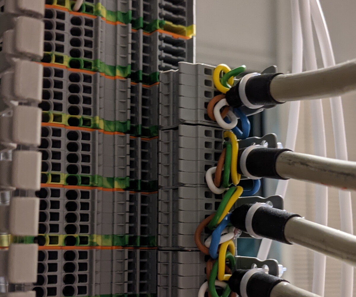

im Anhang befindet sich ein Foto, auf dem eine Vielzahl von
Einzelklemmen (Wago 2020-1301 und 2020-1307, getrennt durch 2020-1392)
zu sehen ist. Auf jeweils fünf Einzelklemmen wird dann die zugehörige
Federleiste (Wago 2020-105/143-000) gesteckt.
Gibt es eigentlich brauchbare Konventionen für die
Betriebsmittelkennzeichnung (BMK) solcher steckbaren Reihenklemmen?
Derzeit fasse ich die fünf Einzelklemmen logisch zu einer Klemme
zusammen, d.h. ich vergebe z.B. die BMKs -X23:1 bis -X23:5. Aber wie
bezeichnet man die gehörigen Federleisten:
1. ebenfalls mit -X23:1 bis -X23:5
2. mit -XS23:1 bis -XS23:5
3. mit anderer Nummerierung, z.B. -X123:1 bis X123:5?
Bei Anschlüssen, die im Stromlaufplan in verbundenem Zustand dargestellt
werden, wird eine zu große Anzahl unterschiedlicher Beschriftungen
reichlich unübersichtlich. Das spricht sehr für Variante 1.

Zwei Vorschläge, aus dem Bauch heraus und eher eine Kombination:
1.) die Federleisten mit anderen Präfix (-XS), im Stromlaufplan der
Übersicht halber ggf. unterschlagen oder gemeinsam angeben, etwa als
"-X(S)23:1".
2.) Steckbare Klemmen allgemein mit dem Präfix -XS, aber gemeinsam.
Sprich: "-X22:1" => nicht steckbare Klemme, "-XS23:1" => steckbare
Klemme, besteht aus zwei Teilen.
Und weil es mir gerade einfällt:
3.) Mach ein Suffix: "-X23:1:a & -X23:1:b", Teilung dann im Schaltplan
unterschlagen oder kombiniert angeben, etwa: "-X23:1:a&b".
Fast alle Varianten benötigen etwas mitdenken, halte ich aber für
Fachpersonal für schnell durchschaubar. Ausnahme: deine Variante 3, die
würde ich wohl in Richtung "Ablage P" schieben.
OP (Firma: Schweigstill IT) Persönliche Seite #6749412
> "-X(S)23:1".
Dann würde ich eher im "Prosateil" des Stromlaufplans einen Hinweis
schreiben, dass -XS1 bis -XS59 jeweils mit den Federleisten -X1 bis -X59
zu verbinden seien.
Letztendlich werden ja aus dem Stromlaufplan auch Material- und
Klemmenlisten generiert, so dass dann einige ohne BMK und andere mit
"-X(S)23" erscheinen würden.
Das wäre in der Tat schon fast meine präferierte Lösung. Ich passe dann
dabei natürlich auf, dass ich nach Möglichkeit nicht sowohl -X23 als
auch -XS23 vergebe.
Das suggeriert eher eine weitere Untereilung jeder Einzelklemme. Im
konkreten Fall hat die 2020-1301 ja zwei feste und einen steckbaren
Anschluss. Damit könnte man -X23:1:a für den ersten festen Anschluss und
-X23:1:b für den zweiten festen Anschluss halten. Hmm.
Ja, bei Verbindungen, deren Nummerierungen ich selbst im Griff habe, ist
Variante 3 in der Tat für die Tonne. Bei Fremdkomponenten wird das aber
durchaus relevant, da deren Steckverbinder oder Klemmen eigene
Zählweisen besitzen. Mir fällt gerade mit großem Schreck ein, dass eines
der verbauten Stromversorgungsmodule ebenfalls mit steckbaren Klemmen
ausgestattet ist. Da es aber direkt auf der Schalttafel verdrahtet und
nicht über separat zu konfektionierende Anschlussleitungen angeschlossen
wird, lasse ich die Steckbarkeit einfach unter den Tisch fallen und habe
nur feste Anschlüsse eingezeichnet.
Wie gehen denn "große" Programme wie z.B. ePlan mit solchen steckbaren
Klemmen um, bei denen ein Teil aus Einzelkontakten und Trennplatten
zusammengesetzt und der andere Teil als Gesamtbauteil besteht? Kann man
dort alle Kontakte(!) im Klemmenplan einzeln darstellen lassen, aber
in den generierten Stücklisten trotzdem die Gesamtfederleiste und
Einzelkontakte ausweisen?
#6749465
Man könnte evtl. ein anderes Trennzeichen verwenden, z.B.
-X23:1_a
-X23:1/a
Mitdenken muss man als Planleser an der einen oder anderen Stelle
sowieso mehr oder weniger. Aber so ist evtl. klar, dass Bauteil "b" in
Bauteil "a" gehört.
PS:
Damit du mein KnowHow in der Sache besser einschätzen kannst: ich bin
eher der, der dann hinterher in solchen Anlagen auf Fehlersuche gehen
darf. In Pläne zeichne ich i.d.R. eher Änderungen ein oder kleine
Projekte.
Aber: ich gehöre dann eher zu denen, die solche Pläne dann später lesen
müssen. Und ich kann sehr gut damit leben, wenn solch eine steckbare
Klemme als ein Bauteil im Plan drinnensteht. Auch das z.B. div. Bauteile
(bei dir Stromversorgungsmodul) mit steckbaren Klemmen ausgestattet
sind, braucht es m.E. nicht. Das sehe ich dann spätestens, wenn ich die
Verpackung vom Ersatzteil öffne und darf mich freuen, dass es weniger
Aufwand ist, als gedacht.
Mal Abschweifend:
Wichtiger fände ich, das z.B. im Klemmenplan eine kurze Funktion dabei
steht.
Ist ja schön zu wissen, dass X11.5 auf S5.12 und A2.93 geht. Wenn dabei
stehen würde: "Öffnerkontakt Endlage oben" könnte ich sofort messen, ob
der da ist.
