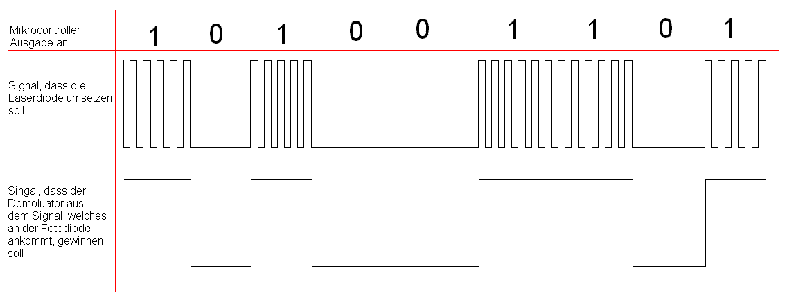

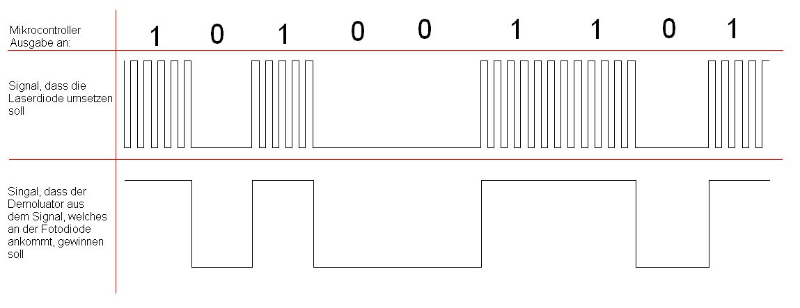

Das ganze funktioniert so: (Prinzip als Anlage)
Ein Mikrocontroller schaltet eine Rechteckspannung von z.B. 50kHz durch
einen Transistor an eine Laserdiode.
Diese Frequenz kommt entweder am Empfänger an, oder kommt nicht an.
Ich will sozusagen die Signale des Mikrocontrollers hinter dem
Demodulator wiederfinden!

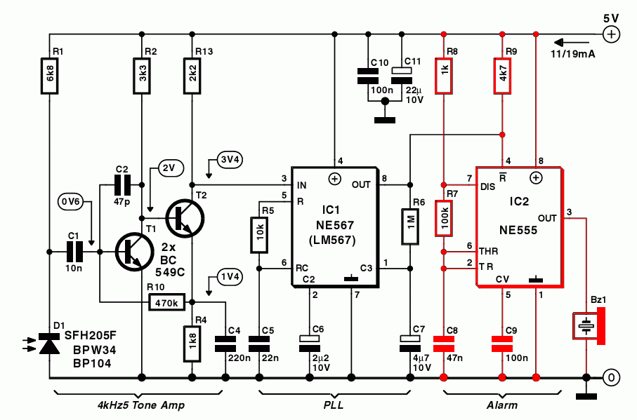

Hallo Leute,
ich habe jetzt eine Schaltung gefunden, die genau das machen soll, was
ich brauche. Allerdings ist sie für den Infrarotbereich ausgelegt. Das
wird aber wohl nichts ausmachen .. oder?
Wenn ich das richtig verstanden habe, dann wird hier mit C1 die
Fotodiode kapazitiv ausgekoppelt. Das übrigbleibende Signal wird
verstärkt über eine Darlingtonstufe (irgendwie ist da noch ein Filter
gegen Sonneneinstrahlung dabei), damit der NE567 danach die Signal
Frequenz (auf dem Schaltplan für 4,5kHz berechnet) herausfiltert und
wieder ein vernünftiges 10101 Signal daraus formt.
Auf dem Schaltplan wird dieses Signal dann an einen NE555 weitergegeben
um dann eine Tonfrequenz an den Buzzer zu geben.
Diesen will ich jedoch nicht haben! Ich will das Signal per Oszi
messen.
Ich habe mal den Alarmkreis rot eingefärbt. Kann ich den einfach so
entfernen und Oszi ranklemmen?
Muss R9 als PullUp dran bleiben?
Kann ich statt 4.7k als R9 auch 10k nehmen?
Wenn ich später das Signal an einen AVR weitergebe, brauche ich dann
diesen Pullup noch?
Wie kann ich mehrere Fotodioden verwenden? Muss ich da jedes Mal die
komplette Schaltung nachbauen? Wäre toll, wenn die Erweiterung so
billig wie möglich wäre! Ich muss nämlich noch ca 10 weitere Fotodioden
verwenden! (ich nehme übrigens die BPW34)
Datenblatt BPW34:
http://www.reichelt.de/inhalt.html?ACTION=7;LASTACTION=6;SORT=artikel.artnr;GRUPPE=A54;WG=0;SUCHE=bpw;ARTIKEL=BPW%2034;START=0;END=16;STATIC=0;FC=669;PROVID=0;TITEL=0;DATASHEETSEARCH=BPW%2034;FOLDER=A500;FILE=BPW34%2523SIE.pdf;DOWNLOADTYP=1;DATASHEETAUTO=;OPEN=0
Datenblatt NE567:
http://www.reichelt.de/inhalt.html?ACTION=7;LASTACTION=6;SORT=artikel.artnr;GRUPPE=A218;WG=0;SUCHE=ne567;ARTIKEL=NE%20567%20DIP;START=0;END=16;STATIC=0;FC=669;PROVID=0;TITEL=0;DATASHEETSEARCH=NE%20567%20DIP;FOLDER=A200;FILE=NE567%2523PHI.pdf;DOWNLOADTYP=1;DATASHEETAUTO=;OPEN=0
Vielen Dank für eure Hilfe!
Ohne euch würde ich durchdrehen :)
Sebastian

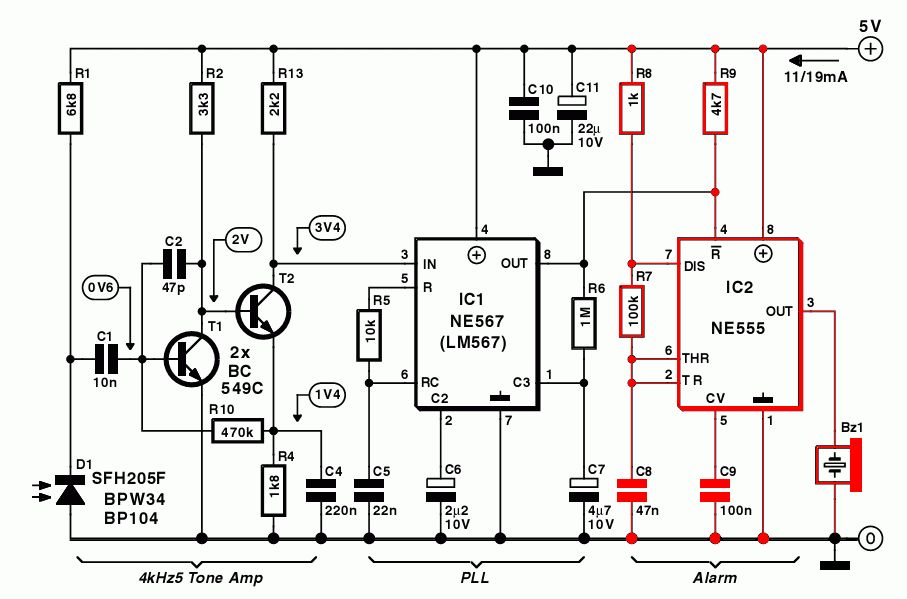

von Sebastian B. (lufti)
Ich baue lieber erstmal meine eigene Schaltung auf, um mein Vorhaben
überhaupt zu testen.
Um die Schaltung um weitere Sensoren zu erweitern muss ich so billig
und so klein wie möglich bleiben! Für eine Fotodiode zahle ich ca
0,50€. Und das ist schon viel zu viel! Ich kann allerhöchstens noch
Bauteile wie Kondensatoren und Wiederstände hinzufügen. Jedenfalls
billige und kleine (sollen sehr flach sein -> smd).
Wie kann ich die Schaltung um mehrere Fotodioden (sind doch weit mehr
als 10) erweitern?
Um meine anderen Fragen mal durchzuschleifen:
Wenn ich später das Signal an einen Atmega8 weitergebe, brauche ich
dann diesen Pullup noch?
Und noch eine weitere:
Die Frequenz, nach der der NE567 sucht, kann man über C5 und R5
einstellen. Welche Frequenz würdet ihr empfehlen (dammit ich R5 um
einen Poti erweitern kann)?
von Michael U. (Gast)
hab nur kurz ins Datenblatt des NE567 geschaut, Ausgang scheint OC zu
sein, also den 4,7k dranlassen, 10k sollte auch gehen.
Frequenz ist eigentlich relativ egal, hängt von Deiner gewünschten
Datenrate ab. Der NE567 braucht mindestens 10 Takte des Trägers, damit
die PLL einrastet. Träger von 50kHz würde also theoretisch 5000Bit/s
hinbekommen können.
Die passende Dimensionierung des Ausgangsfilters an Pin1 nicht
vergessen.
Gruß aus Berlin
Michael
ganz übersehen: wie ist das mit Deinen mehreren Fotodioden zu
verstehen? Alle gleichzeitig am selben Empänger? Damit der Sender
einfach irgendeine trifft?
Gruß aus Berlin
Michael
Genau so meinte ich das mit den Dioden.
Ich will meine Empfangsfläche geziehlt erhöhen. Genauer will mehrere
kleine Flächen haben.
Wie könnte ich das anstellen?
wenn es nur ein Einzelprojekt ist:
2-3 kannst Du vermutlich papallel schalten. Das verschlechtert zwar den
Störabstand, könnte bei einem Laser als Beleuchtung aber noch gehen.
Zusätzliche Rot-Filter vor den Fotodioden können das wieder etwas
aufbessern (rote Folie könnte schoen reichen, ausprobieren).
Nachbausicher ist das dann aber nicht...
Evtl. gehen auch derartige Gruppen parallel, ob direkt oder mit eigenem
Widerstand und Koppelkondensator -> ausprobieren.
Elementbetrieb könnte auch gehen, also kein Widerstand nach +, dafür 1M
von Fotodiode/Kondenssator nach Masse, kann man nur probieren.

So, ..
habe jetzt genau deine Schaltung nachgebaut.
http://www.mikrocontroller.net/attachment.php/427743/Lichtschranke1.JPG
Funktioniert auch prima, nur ....
leider ist die Fotodiode nicht gerade sehr empfindlich!
Durch Erhöhen des Vorwiderstands meiner BPW34 von 4.7kOhm auf 85kOhm
konnte ich die Empfindlichkeit so erhöhen, dass ich mit meinem
Laserpointerpunkt die Sensorfläche nur minimalst berühren muss um
auszulösen.
Ich müsste warscheinlich das Signal der Fotodiode verstärken. Aber
wie?
Transistoren und Widerstände habe ich genug. Leider aber nur sehr
wenige Kondensatoren. Hättest du eine Schaltung für mich? Vielleicht
Darlington?
Beim Nachbau der Verstärkerstufe hier...
http://www.mikrocontroller.net/attachment.php/422894/empf%E4ngerschaltung.gif
... bin ich an Kondensatormangel gescheitert.
Ich brauche also einen Schaltungsplan, dann kann ich mir auch Bauteile
geziehlt besorgen.
Hättest du da eine? Je primitiver umso besser!
BPW34 als Anhang.

von Guenter B. (gbl)
In deinem Schaltplan ist doch schon eine Darlingtonstufe und mit
weniger
Kondensatoren wird es wahrscheinlich auch nicht gehen.
Ich habe immer eine Kiste mit alten PLatinen da zum Ausschlachten.
Betreibst du deinen Laser jetzt in der Orginalbeschaltung oder
steuerst
du ihn direkt an ?
Kannst du mir Quelle und Preis deinen Laserpointers verraten ?
Welche Reichweite hast du bist jetzt überbrücken können ? Ich muss ca
25 Meter überbrücken. Wofür es noch nicht ganz reicht.
Die Verstärkerschaltung zwischen Fotodiode und NE567 aus der Schaltung
hier ...
... habe ich nachgebaut. Dabei habe ich gemerkt, dass die Schaltung
dann nur funktioniert, wenn ich die Fotodiode in Durchlassrichtung
betreibe, also als Fotoelement! oO
Entgegen des Schaltplans und deiner Schaltung, die ich zum Laufen
gebracht habe.
Außerdem habe ich 0 und zwar genau garkeine Bessere Eigenschaften
bemerken können.
Gibt es da nicht irgendwo eine Fotodiode, die Empfindlicher ist als die
BPW34 und dabei bei Einzelpreis 0,50€ bleibt? Die Fotodiode scheint mir
sehr unsensibel zu sein!
Benutzt du mehrere Laserdioden oder mehrere Empfangsdioden ?
Ich würde eventuell eine Operationsverstärkerschaltung dazwischen
bauen. Eventell als Bandpass. Ich meine auf dieser Seite gab es sogar
irgendwo einen Link zu solchen Grundschaltungen.
Erzähl doch mal, welche Laserdiode du erworben hast. Deine scheint
besser zu leuchten als meine.
Günter
http://cgi.ebay.de/ws/eBayISAPI.dll?ViewItem&item=320024982712
Habe bis jetzt keine OP Schaltung dafür finden können :/
Der ist ja wirklich günstig.
http://www.mikrocontroller.net/articles/Operationsverst%C3%A4rker-Grundschaltungen
Ich würde eine der beiden letzten Schaltungen nehmen, da man ja den
Wechselspannungsanteil der Empfangsdiode verstärken will.
Günter
