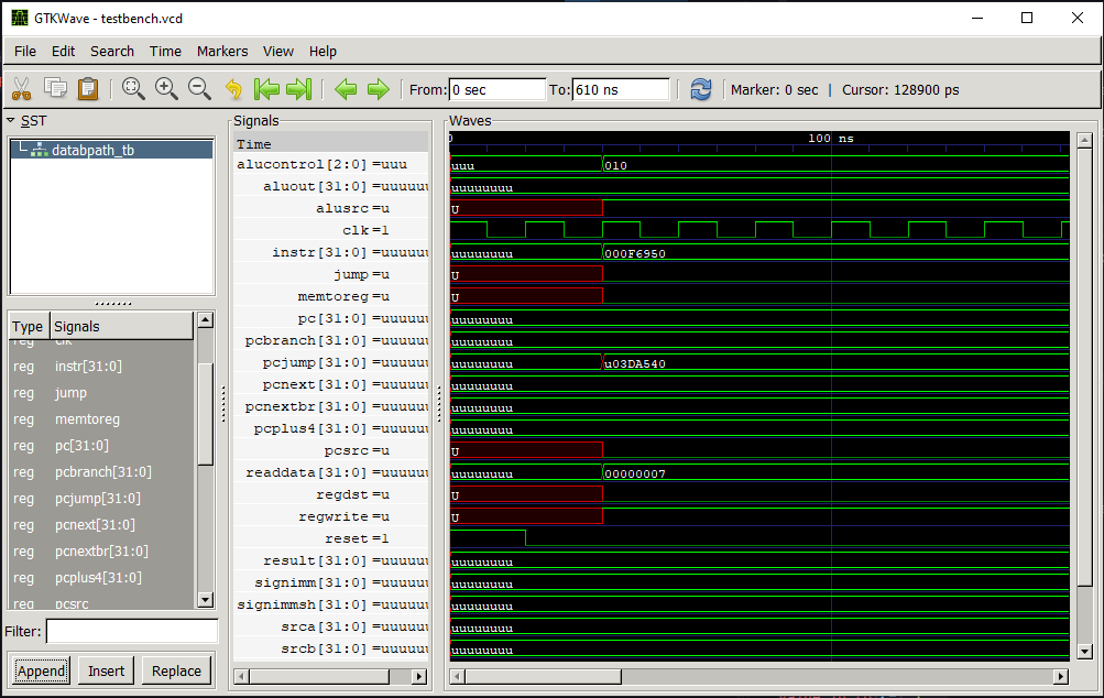

Hey!
Ich muss für eine Übung die Testbench für den Datenpfad eines MIPS
Prozessors schreiben.
Die VHDL Datei ist vorgegeben, es muss also nur noch die Testbench
geschrieben werden.
Ich habe zuerst versucht über die Steuersignale die dezimal Zahl 7
abzuspeichern. Die Inputs werden auch laut GTKWave übernommen, aber
nicht weiterverarbeitet. In der Wave sind die In-/Outputs mit uuuuuuu
dargestellt.
Mein Clock Zyklus läuft eigentlich, so dass die Bausteine bei
aufsteigenden Flanken reagieren müssten, das tun sie aber nicht. Kann
mich jemand in die richtige Richtung leiten, wo mein Fehler ist?
Der Code ist als ZIP angehangen. Dort ist auch ein Screenshot der Wave
zu finden.
(Ich habe erst im Rahmen der Übung VHDL gelernt und bin daher ein
blutiger Anfänger)
Die VHDL-Dateien hättest du einfacher mal als *.vhdl Dateien angehängt,
dann müsste man nicht den Umweg über einen Entpacker machen.
> In der Wave sind die In-/Outputs mit uuuuuuu dargestellt.
U bedeutet "uninitialized" (nicht wie gern angenommen "undefined"), also
dass seit Start der Simulation noch keiner einen anderen Wert auf das
Signal getrieben hat.
> Kann mich jemand in die richtige Richtung leiten, wo mein Fehler ist?
Auf jeden Fall würde ich dafür sorgen, dass vor dem Wegnehmen des
Resets alle Eingangssignale auf einem gültigen Pegel sitzen!
Bei dir passiert das erst einen Takt später...
Und dann würde ich noch klären, ob der Reset tatsächlich high-aktiv ist.
BTW: ich würde das hier
    PROCESS BEGIN
        for i in 0 to 60 loop
        clk <= not clk after ClockPeriod / 2; --- das hier sieht übrigens
        wait for 10 ns;                       --- überaus eigenartig aus...
        end loop;
        wait;
    END PROCESS;
so abkürzen:
        clk <= not clk after ClockPeriod/2;
Und auch die Definition der ClockPeriod sieht arg holprig aus:
        constant ClockFrequency : integer := 100e6; -- 100 MHz
        constant ClockPeriod    : time    := 2000 ms / ClockFrequency;
