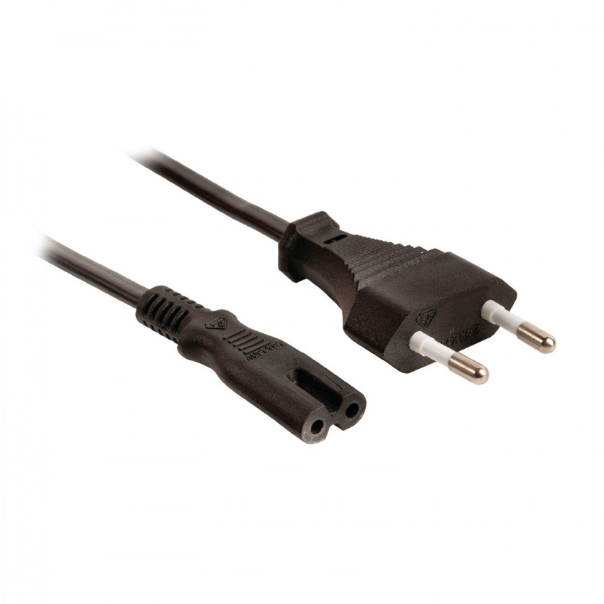

Ich habe hier zwei CB-Funk-Geräte älteren Baujahres.
Das neuere:
wurde wahrscheinlich nur falsch verpolt angeschlossen. am
Anschlussstecker ist eine Diode durchgebrannt. Ich vermute, dass man nur
die Diode austauschen muss. Wie finde ich eine passende Diode? Das
Gehäuse ist zerstört.
Das ältere Funkgerät, hat die gleichen Bauelemente sehr ähnlich
angeordnet. Dort ist die Diode auch durchgebrannt, aber eine Spule
nebenbei ist auch durchgebrannt. Da das ältere Funkgerät noch Altschäden
hat, die lieblos repariert wurden, vermute ich, dass das alte Funkgerät
nicht mehr zu retten ist.
Beide Funkgeräte haben den gleichen Stromanschluss.
Es sieht dem Gerätseitigenstecker sehr ähnlich, ist aber für 12 Volt.
Das weiß doch bestimmt jemand wie der Stecker heißt.

Es gab einmal ein Stecker der so ähnlich aussah, da war aber die eine
Seite flach und da war ein Stecker, für den Zigarettenanzünder im Auto
dran.
Wie der heißt weiß ich nicht, aber ich weiß dass ich die schon mal
hatte.
Lang ist's her.

Wahrscheinlich der
https://www.bensons-funktechnik.de/zubehoer/dc-kabel/index.html
aber ob es wirklich nur die Diode gegrillt hat, ob es eine
Verpolschutzdiode in Reihe, eine Verpolschutzdiode antiparallel oder
eine Transil-Überspannungsschutzdiode war, wird man erst klären können,
wenn du einen Schaltplan des Eingangsbereichs zeigst.
Also nicht so faul, mal halt die Verdrahtung der handvoll Bauelemente
ab, die Platine liegt vor dir, nicht vor uns.
Die haben keine Namen?
C7P?
https://www.amazon.de/iafer-Ladekabel-Blu-Ray-Player-Boombox/dp/B074WYSJT8
Aber da gabs von den Japanern auch noch was für Kleinspannung...

x3oo schrieb:
> Das neuere:
Hast du auch Bilder zum Thema? ;-)
Der Stecker in deinen Bildern ist ein Netzstecker für 230V AC.
Da kann man nichts verpolen.
Gast #6749760

habs gerade nicht bei mir, sry.
stecker ist schon gefunden. es ist dieser nc b 302

x3oo schrieb:
> am Anschlussstecker ist eine Diode durchgebrannt.
> Ich vermute, dass man nur die Diode austauschen muss.
Wenn die Diode in Reihe zum Rest des Gerätes geschaltet ist, dann kann
es nur 2 Ursachen für das Durchbrennen geben:
a) Kurzschluss im Gerät
b) Überspannung durch das Netzteil
Bei Verpolung würde die Diode einfach nicht leiten - es sei denn das
Netzteil hat über 100 Volt geliefert, aber das wäre ja auch Fall b.
Wenn die Diode parallel zum Rest des Gerätes (und der netzteil-Buchse)
geschaltet ist, dann kann es nur eine Ursache für das Durchbrennen
geben:
c) Das Netzteil war verpolt und nicht abgesichert (oder viel zu stark)
Allerdings hat man dann die Hoffnung, dass die Diode durch hält und eher
eine Sicherung im Netzteil abschaltet. Da die Diode kaputt gegangen ist,
hat sie ihre Schutzwirkung verloren, da ist dann garantiert nocht sehr
viel mehr kaputt.
> geben:
Das ist der übliche Verpolungsschutz in den Autoradios, Autofunken,
etc., der aber eben ausschliesslich in Verbindung mit der vorgesehenen
Sicherung im Anschlusskabel funktioniert.
Alles andere hätte damals Leistung durch Spannungsreduzierung gekostet.

2 gleiche Fotos zu einem Stecker um den es offenbar vielleicht gar nicht
geht. Ein Funkgerät wovon keiner weiß, welches gemeit ist. Fragestellung
wirr und unpräzise. Welche Hilfestellung erwartet hier der Troll?
