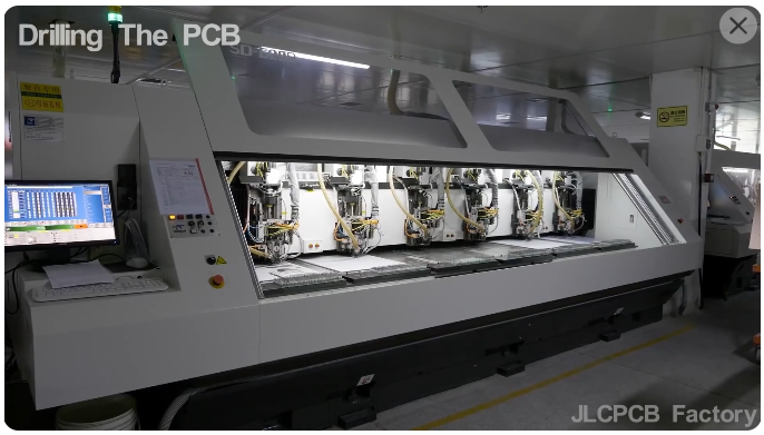

Bei JLCPCB bohren sie 6 parallel. Ich vermute dass das dann kein Stapel sondern immer nur 1 Platine ist.

Roland L. schrieb: > Bei JLCPCB bohren sie 6 parallel. Ich vermute dass das dann kein Stapel > sondern immer nur 1 Platine ist. Das sind doch getrennte Achsen, können also auch verschiedene Platinen gleichzeeitig bohren.
#6751559
das Bild ist ein screenshot aus einem Video. Im video sieht man, dass die Platinen auf einem gemeinsamen Tisch liegen und die Bohrköpfe sich synchron bewegen Roland L. schrieb: > Im video sieht man, dass die Platinen auf einem gemeinsamen Tisch liegen > und die Bohrköpfe sich synchron bewegen Muss ja aber nicht immer so arbeiten, vermute ich. Für größere Losgrößen hat das sicher Sinn.

Roland L. schrieb: > Bei JLCPCB bohren sie 6 parallel. Ich vermute dass das dann kein Stapel > sondern immer nur 1 Platine ist. Wenn Du so eine Maschine für den Hobbykeller willst, die gibt es hier: https://www.schmoll-maschinen.de/ Hitachi ist auch ein bekannter Hersteller. Die sechs Bearbeitungszentren können das gleiche Programm fahren, oder auch unterschiedliche. In jedem Fall liegen Deine drei Platinen übereinander. Genaugenommen liegen da oben und unten eine MDF-Opferplatte (die trifft man schonmal als Verpackungsmaterial wieder), dazwischen der Leiterplattenstapel, und zwischen den Platten je eine Alufolie zur Kühlung. FR4 ist ein schlechter Wärmeleiter, da trägt der Span wenig zur Wärmeabfuhr bei. Wieviele Platten aufeinander liegen hängt von dem Bohrdurchmesser ab. Drei sind üblich bei medium density. Bei sehr kleinen Bohrdurchmessern sind es weniger, bei bedrahteter Grobtechnologie mit 0,8 mm aufwärts auch mehr. Die Bohrerlänge passt natürlich zur Dicke des Stapels ;-) und hängt vom Durchmesser ab. Werkzeugbrüche sind in dem Konzept nicht vorgesehen, die Dinger werden gewechselt lange bevor es gefährlich wird. Soul E. schrieb: > Bei sehr kleinen Bohrdurchmessern sind es weniger, bei bedrahteter > Grobtechnologie mit 0,8 mm aufwärts auch mehr. Ja, gut, aber selbst die billigsten Poolfertiger sind meiner Erinnerung nach bei 0,3 mm (bei Aisler sind es 0,2). Nun können sie natürlich Designs sortieren und Nutzen aus "grobschlächtigen" Platinen separat zusammenfassen, um dort mehr Lagen zu stapeln. Aber ob sich sowas für die paar Steinzeit-DIL-Bastler¹) wirklich lohnt? Außerdem vermute ich, dass auch diese Leute bei Vias eher zu kleineren Durchmessern greifen, so es der Fertiger unterstützt. :) ¹) Klar, bei irgendwelchem nicht-gepoolten möglichst billigem Consumer-Kram sieht das anders aus.

Nabend! Kurz noch zur Erklärung der „Stapelhöhe“. In unserem Blitz und Budget Angebot ist der kleinste erlaubte Bohrdurchmesser 0,45mm, was dann einen Enddurchmesser von 0,3mm ergibt. Wie schon hier von Jörg erwähnt, ist der Grund dafür die Möglichkeit im 3er Stapel bohren zu können. Im HD Pool erlauben wir 0,2mm Enddurchmesser, wird dann mit 0,35mm gebohrt. Das geht dann allerdings nur im 2er Stapel. Die Bohrzeit verdoppelt sich also. Unter dem Aspekt, dass Maschinenzeit der größte Kostentreiber ist, ist das nicht zu unterschätzen. Die Mehrspindelanlagen können nur identische Platinen parallel bohren. Sowas wird in der Regel nur für große Stückzahlen verwendet, da die Zeit zum einrichten auch höher ist. Kann mir auch nicht vorstellen, dass die Fertiger, die für JLC arbeiten, das für 5 Platinen verwendet. Schönen Abend, Felix Antwort schreiben |
