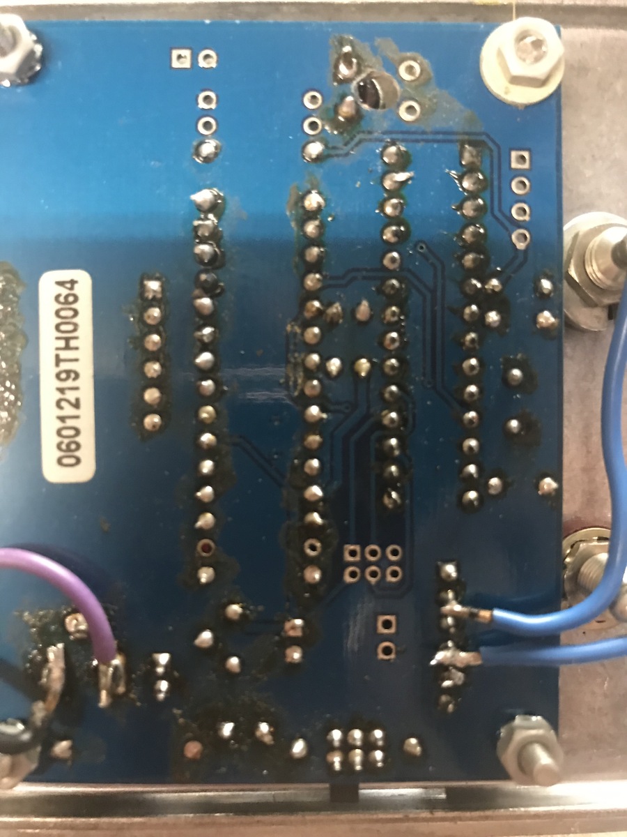

OP #6752640
H. H. schrieb:
> Christoph K. schrieb:
>> 3,0 uF
> 20% mehr als der Sollwert wäre zu viel Abweichung. Mit was hast du
> gemessen?
Mit einem selbstgebauten C-Meter (für das es mal im Netz ein kleines
Platinchen gab, weiß nicht mehr genau wo und komme im Moment nicht auf
die Vorderseite der Platine - vielleicht wird's jemand erkennen?).
Bild zeigt Meßbeispiel mit anderem Probanden, der eigentlich
hinsichtlich der Konstanthaltung über jeden Zweifel erhaben sein sollte.
