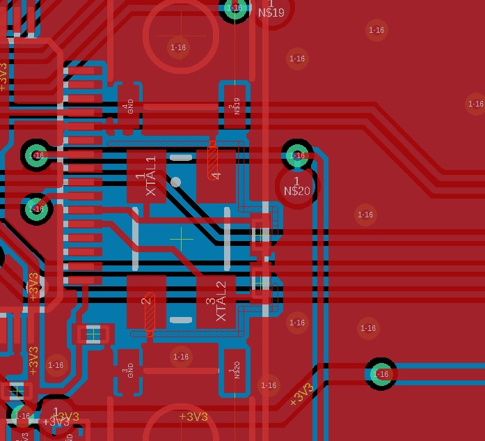

Hi Leute,
ich bin etwas konfus. Ich wollte mein erstes uC-Board selbst layouten.
Ich hab mir da die Hardware-Wallet Trezor One ausgesucht, da das
Open-Source ist
(https://github.com/trezor/trezor-hardware/tree/master/electronics) und
ich da gleich einen Schaltplan mit funktionsfähiger Schaltung dazu habe
und mich somit auf das Layout-Üben konzentrieren kann.
Da der Quarz im BOM dort nicht genau spezifiziert ist und der wohl auch
derzeit nicht lieferbar wäre habe ich mir nach einer Alternative
umgeschaut und mir da auch etwas Theorie dazu angeschaut (z.B. AN2867).
Und das ist der Punkt, an dem ich etwas konfus werde.

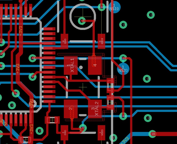

Denn wenn ich mir das Original-Layout des Trezor One anschaue, dann
scheint da einiges nicht so gemacht worden zu sein wie in AN2867
beschrieben. Und trotzdem muss das Teil ja tadellos funktionieren,
zumindest verkauft es sich tausendfach.
So, und jetzt ist die Frage, wer mir den Knoten auflösen kann. Was ist
wirklich notwendig umzusetzen aus AN2867 und was weniger? Zwar habe ich
schon einige Zeit damit verbracht, aber so durchdrungen habe ich das
noch nicht ganz, und eigentlich wollte ich fürs Erste mich nicht mit so
Detailfragen beschäftigen, falls nicht zwingend notwendig.
Anbei mal zwei Bilder des Original-Layouts vom Trezor One.
Ich sehe da keine separierte Ground-Plane auf der Unterseite des
Quarzes, da laufen sogar noch Leiterbahnen drunter. Ob die GND-Fläche
auf dem Toplayer als Guard-Ring durchgehen kann, da bin ich mir auch
nicht sicher.
Dann sehe ich auch keinen R in Serie zum Ausgang (Rext), wobei das ja
wohl abhängig ist vom Drive Level und hier so passen kann. Die Frage
ist, wie ich das für mich handhabe, da ich ja auf einen anderen Quarz
zurückgreifen muss (was halt lieferbar ist). Müsste ich dann den Drive
Level messtechnisch bestimmen? Denn sonst kann ich den evtl. notwendigen
Rext ja nicht berechnen. Und messen kann ich ja wiederum erst, wenn ich
einen Prototyp der Platine habe. Alles irgendwie kompliziert. Oder ich
machs einfach nur kompliziert?
Es gibt noch eine Text-Stückliste, da steht der genaue Typ drin; von dem
hat Farnell noch 50000 und Mouser noch 30000.
https://github.com/trezor/trezor-hardware/blob/master/electronics/trezor_one/trezor.bom.txt
Ja aber, man hat nur 2 Layer und die Platine muss unbedingt in dieses
Gehäuse passen ;) Die Bahnen zum Display hätte man trotzdem etwas zur
Seite schieben können. Aber das ist SPI, solche Bahnen will man auch
nicht unnötig lang machen.
> Ob die GND-Fläche auf dem Toplayer als Guard-Ring durchgehen kann,
> da bin ich mir auch nicht sicher.
Ich glaube, recht viel besser geht es mit der CPU und dem Quarz kaum
(also vom Bottom Layer mal abgesehen). Probier mal, ob du noch etwas
raus holen kannst.
Der Quarz ist für heutige Verhältnisse riesig und verträgt deshalb
ziemlich viel Leistung. Die AN2867 sagt direkt, dass man unter den
Umständen keinen Widerstand vorsehen soll.
> Die Frage ist, wie ich das für mich handhabe, da ich ja auf einen
> anderen Quarz zurückgreifen muss
siehe oben
> Müsste ich dann den Drive Level messtechnisch bestimmen?
Nur, wenn du einen besonders kleinen Quarz einbauen willst oder (mit
einer anderen CPU) extrem Strom sparen willst. Allerdings verzichtet man
dann eher ganz auf den Quarz. Neuere STM32 können USB ohne Quarz und
UART sowieso, nur für CAN muss man aufpassen.
Jein, 8MHz-Quarze und uC sind ziemlich gutmütig, die meisten Leute
rechnen da überhaupt nichts nach und ob die Cs 15 oder 22pF haben ist
auch ziemlich egal. Spannend wird's erst, wenn das Teil auch bei -40
oder 100°C sicher anschwingen soll.
Der 32kHz LSE ist ein ganz anderes Biest, da übertreibt die AN2867
nicht, da sind alle deine Bedenken voll berechtigt. Aber warum sollte
man den benutzen?
> auch ziemlich egal.
Richtig.
Aber was die meisten Layouter falsch machen: die besagten
Kondensatoren gehören masseseitig ganz an die Nähe eines
Masse-Pins des Controllers und eben nicht irgendwo an Masse.
Dieser Teil ist eine HF-Schaltung bei der es darauf ankommt
die Kondensatoren kurz (induktionsarm und ohne Störströme)
anzubinden. Geflutete Masse gilt nich!
