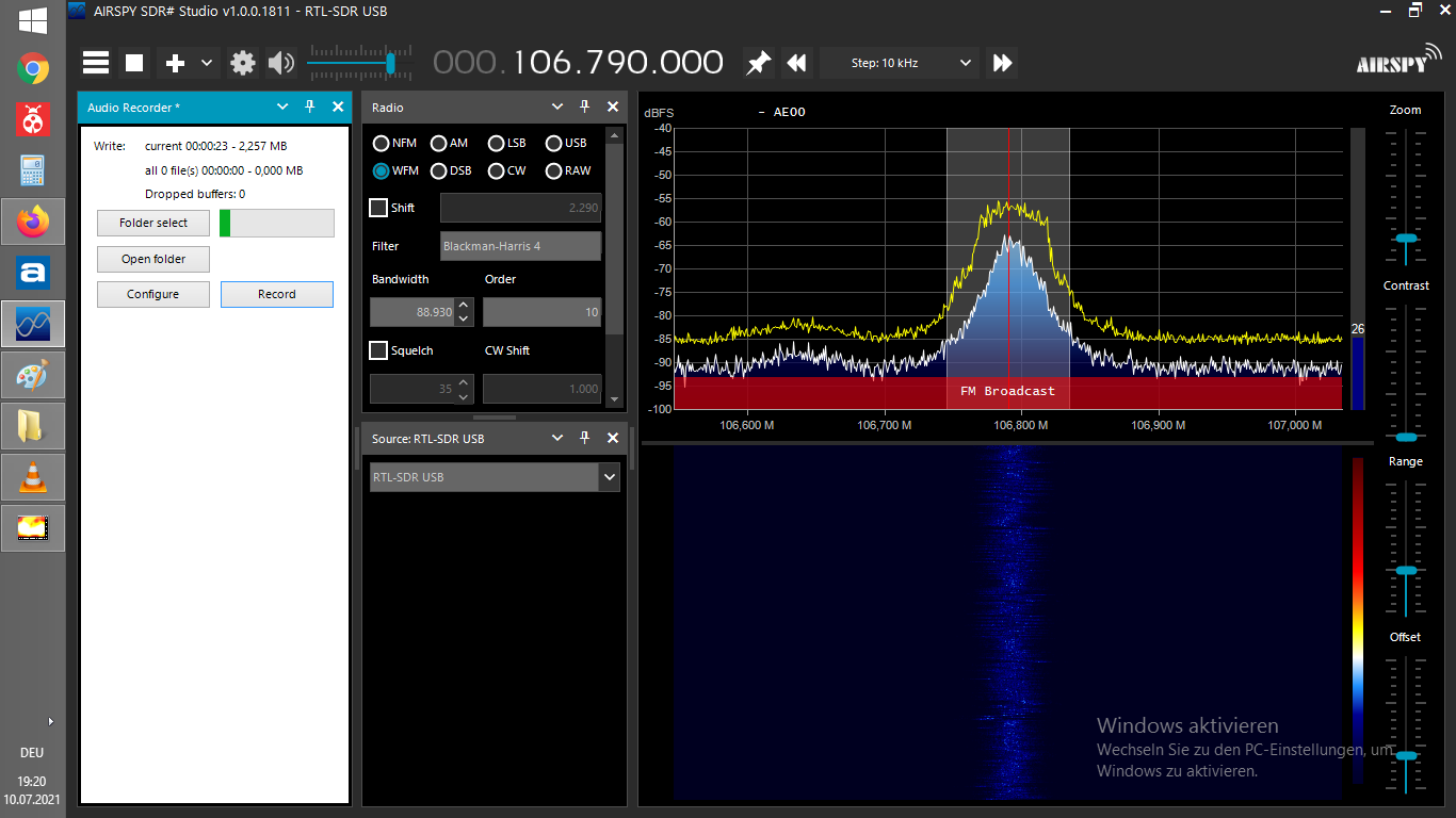

4.
Ist das ein Artefakt vom SDR (übrigens dieses hier:
https://www.ebay.de/itm/313150275064) dass ich den Radiosender auf
seiner Sendefrequenz (106.8) 30db aus dem Rauschen empfange, auf 106.33
nochmal 20db und auf 105.75 nochmal mit 5db, da gerade noch erkennbar,
was läuft. Bei anderen Sendern tritt das Verhalten nicht auf.
5.
Das würde 1. zumindest für FM halbwegs abklären. Ist das bei AM anders?

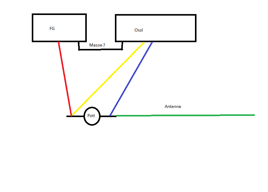

J. T. schrieb:
> Gibt es eine einfache Möglichkeit den zu messen? Ich denke mit dem
> Multimeter komm ich da nicht weiter :D.
> Ich hab nen Frequenzgenerator und nen Oszi.
Das ist doch schonmal gut, damit kann man das messen, sofern beide die
Messfrequenz beherrschen.
Also Fußpunktwiderstand messen, alle Spezialisten, die es gewohnt sind
mit VNA und ähnlichem zu operieren müssen jetzt mal still halten:
Du schließt die Quelle (Signalgenerator) über ein Poti, sagen wir 1k in
Serie an die Antenne an. 1.Kanal des Oszi zeigt die Spannung vor dem
Poti und zweiter Kanal nach dem Poti an.
Du drehst jetzt das Poti solange, bis der 2.kanal exakt die halbe
Spannung des ersten zeigt. Damit hast du einen Spannungsteiler erzeugt,
bei dem der Widerstand des potis genau dem Widerstand der Antenne
entspricht.
Du musst jetzt nurnoch den Wert des Potis ausmessen, denn der entspricht
genau dem Wert der Antenne.
Lustig, doch so einfach? Nen Poti ist natürlich noch viel gewitzter,
meine Idee wäre gewesen, nen Widerstand zu nehmen und aus den
Spannungsverhältnissen vorher und hinterher auf den Widerstand zu
schließen. Aber mit dem Poti geht's ja sogar nur mit messen, ganz ohne
lästiges Rechnen :D. Aber keine Sorge wenn's "Not tut", kann ich auch
ein kleines bisschen Rechnen.

Eins noch zur Potigeschichte.
Nehmen wir an, ich würde 1V mit der Frequenz für die die Antenne sein
soll, anlegen. Sagen wir bei 100Ohm sind die Signale dann gleich groß,
vor und hinter dem Poti. Dann hätte ich ja 200 Ohm am Generator. Würden
dann 5mA fließen? Oder wirkt die Antenne induktiv/kapazitiv?
Und gesetzt dem Fall, das mit den 5mA stimmt, das wären an der Antenne
5mA bei 0.5V. Sende ich dann schon mit 2.5mW?
von Phasenschieber S. (Gast)
Halt! die Signale sollen nicht gleich groß sein, sondern die
Widerstände!
Hast du dich vertan?
Signal 1 ist dopppelt so groß wie Signal 2, das bedeutet beide
Widerstände sind gleich groß.
Ich nehme jetzt mal an, du hast es anders gemeint und mache in diesem
Sinne weiter
> dann 5mA fließen?
yep, so isses.
Das spielt hierbei keine Rolle.
So isses.
> Widerstände!
Da hab ich mich bloß vertan. Signale vor dem Poti und nach dem Poti
sollen 2:1 sein. Weil nach dem Poti dann ja der gleich große Widerstand
der Antenne kommt.
> Sinne weiter
Jupp.

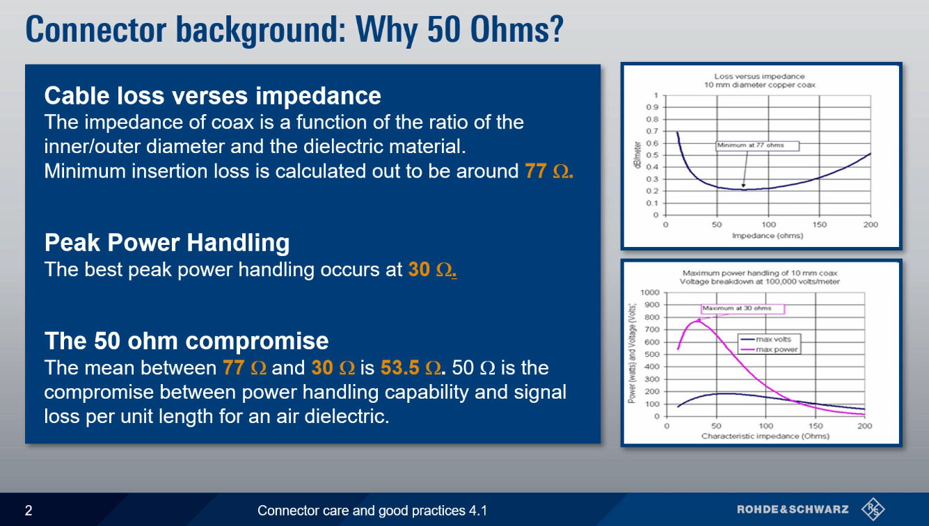

Die 50Ohm wurden gewählt um möglichst verlustarm einen Sender/Empfänger
mit einer Antenne zu verheiraten.
Es gibt auch noch andere Werte, wie z.B. 75 Ohm für Sat-Kabel, oder
symmetrische Flachbandleitungen, alias Hühnerleiter, in Werten bis ca.
300Ohm, je nach Einsatz.
Ah ja klar, wäre der größer wurde am Ausgangswiderstand mehr Leistung
abfallen. Aber andrerseits strebt man doch Leistungsanpassung, also
Widerstandsgleichheit an. Da müsste doch unabhängig vom konkreten Wert
an Antenne und Ausgangswiderstand gleich viel Leistung umgesetzt werden?

> Warum nimmt man statt dessen die erwähnten 50
> Ohm?
Rein technische Gründe (minimale Verluste). Die genaue
Herleitung kenne ich nicht.
Dass auch andere Werte möglich sind, beweisen die alten
Flachkabel mit 240 Ohm oder die sog. Hühnerleiter, die
man m.W. mit 600 Ohm ausführen kann.

Noch eine Frage zur Antennen"vermessung":
Was mach ich mit der Erde? Funktionsgeneratorerde und Oszierde
zusammenklemmen, aber nicht an die Antenne? Das fühlt sich irgendwie
"spooky" an :D
> "spooky" an :D
Normalerweise benötigt eine Antenne, wenn sie resonant sein soll, ein
Gegengewicht.
Der Strahler baut somit ein elektromagnetisches Feld auf.
Diese Art einer Impedanzmessung, wie ich sie beschrieben habe, sollte
nur ein Beispiel sein, wie man soetwas messen könnte.
In der Praxis wird das so aber niemand tun, da gäbe es zuviele
Fehlerquellen, wie z.B. Reflexionswellen wegen unangepasster
Speiseleitung, Mantelwellen u.s.w. welche ganz massiv die Messung
verfälschen würden.
> Gegengewicht.
Und da kommt dann die Erde ran, also im Betrieb. Das mit dem
Gegengewicht liegt noch vor mir im Rothammel. Ich mag den Namen ja
irgendwie.

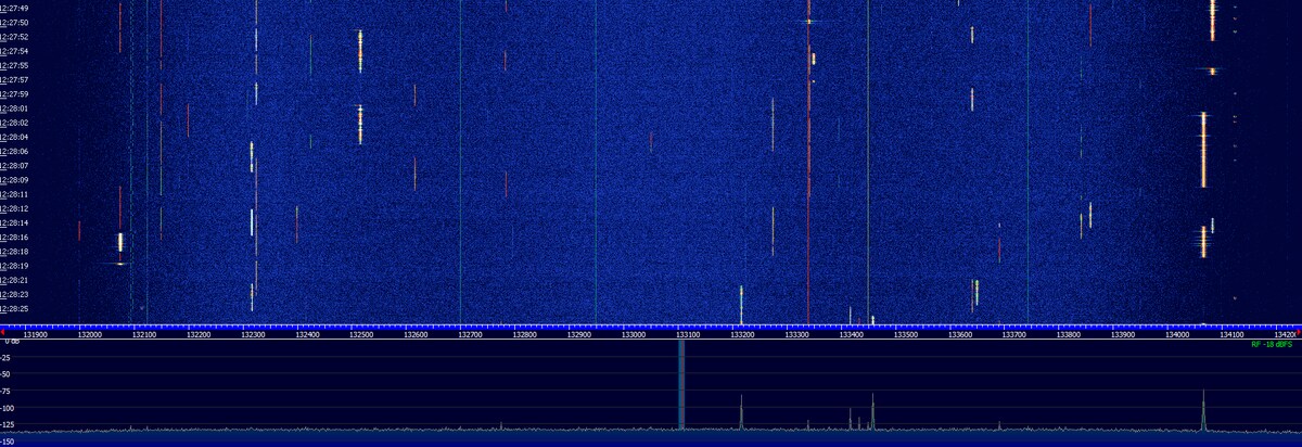

Zu deinem Flugfunk:
Ich habe gerademal bei mir geschaut was in dem Bereich so los ist.
Kannst du in dem Bild sehen.
Welcher Träger aber gerade welche Funktion hat, kann ich dir nicht
sagen. Du kannst an den einzelnen kurzen Streifen sehen, daß es sich um
Sprechfunk handelt.

Hier nochmal ne Aufnahme aus dem Radio, guter Empfang, würd ich sagen.
Der Klang ist aber tror´tzdem schlecht.

Naja, ob das schon rauschfrei geht?   (welche Bandbreite hast du
eingestellt? (180kHz?))
Nimm zwei Drähte, 70cm lang, nagle sie auf eine Latte.
Ein Draht kommt an die Seele das Coaxkabels, der andere ans Gefrecht.
Dann lege die Antenne waagrecht und drehe sie so das der beste Empfang
zustande kommt.
Eine Verbindung zum Heizkörper/Erdung ist nicht notwendig, eher
schädlich.
 Kurt

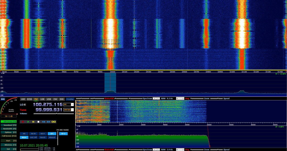

Oben mal ein Bild vom Rundfunkempfang.
Ich habe während der Aufnahme die Gain von 30dB auf 3dB zurückgedreht.
Den Effekt kannst du sehr gut sehen, die Übersteuerungen werden
drastisch reduziert.
Unten in dem kleinen Wasserfall, siehst du sehr schön den Pilotton bei
19kHz für die Stereo-codierung.
> Da hat man sich international auf den Wert 50Ohm geeinigt.
Die 50 Ohm sind ein Kompromiss aus maximal übertragbarer Leistung (nur
relevant bei Sendeantennen) und minimaler Dämpfung (fast immer
relevant).
Ja, habsch ja nix dagegen  ;-)

1) Du kannst nicht FM-Radio mit der gleichen Demodulatoreinstellung
empfangen wie AM-Flugfunk!
2) UKW-Rundfunk wird bis auf wenige Ausnahmen mit horizontaler
Polarisation gesendet, während Flugfunk vertikal polarisiert ist.
Allerdings kann es durch Reflexionenen in und nahe an Gebäuden zu
unvorhersehbaren Drehungen der Polarisationsebene kommen, die meist auch
noch frequenzabhängig sind.
Da müsstest du mit deiner Dipolantenne etwas experimentieren um das
Optimum zu finden.
3) Du solltest dir aus einem kleinen (ca. 20pF) Drehko und ein paar
Windungen blankem Kupferdraht ein Bandfilter oder einen Hochpass basteln
um die Signale der vielen und starken UKW-Rundfunksender zu reduzieren,
die dir den Eingang des SDR übersteuern.
100kW Sendeleistung sind schon ein bischen anders als die vllt. 25W
eines Flugzeugsenders.

Schau dir sein Bild an, er hat die Demodulation genau richtig
eingestellt WFM.
Mögliche Qualtätseinbußen beim Klang schreibe ich seiner Aufnahmetechnik
zu.

Das der Klang zu schlecht ist liegt daran, dass der Filter nicht auf
150KHz gezogen ist.
Der steht laut dem Bild auf 88,930KHz.

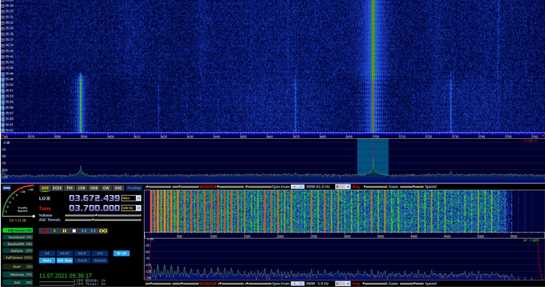

Ich habe gerademal bezüglich Übersteuerung einen Test gemacht.
Im Bild seht ihr das 80m-Band, war im Moment gerade schön leer.
Ich habe den Signalgenerator mit einer Meßstrippe am Ausgang als
Antenne, auf 3,7MHz bei 5Vss stehen.
In der oberen Hälfte des Wasserfalls ist das Signal mit 10dB über S9 zu
sehen. Keinerlei Übersteuerung.
Im Bild steht das S-Meter nur deshalb auf Null, weil ich zur
Bildaufnahme die Software gestoppt habe.
Die untere Hälfte zeigt das Signal welches ich am Signalgenerator auf
10Vss erhöht habe.
Sofort kommen etliche Störsignale dazu.
Das kann ich wieder korrigieren, indem ich die RF-Gain reduziere.
Fazit: Wer immer mit angezogener RF-Gain über die Bänder streicht, wird
jede Menge Geistersignale empfangen.
Der RTL ist ein Musikinstrument das man unbedingt beherrschen sollte.
> 150KHz gezogen ist.
Ich hatte den Filter solange auf und zugemacht, bis die Tonqualität am
wenigsten schlecht war.
Später hab ich dann noch rausgefunden, dass der Empfang glasklar wird,
wenn ich nicht direkt auf die Sendefrequenz einstelle, sondern 100kHz
daneben. Wenn der Sender quasi in der Mitte zwischen eingestellter
Frequenz und oberen oder unteren, nun 200kHz breiten Filter.

Dazu gibts eine Frequenzverschiebung die den Quarzfehler ausgleicht.
Bei mir befindet sich der unter "Configure". da kann man mit +/- auf die
korrekte Frequenzangabe/Empfangsfrequenz hinschieben.

Sollte dann nicht aber schon der Sender daneben liegen? Sie sagen, sie
senden auf 106.8. Der Zipfel ist auf 106.8. Nur das rote Strichlein
steht auf 106.knapp9.

Das wird ja auch stimmen.
Nur du empfängst halt ein wenig daneben.
Korrigiere so lange bis das rote Strichlein genau richtig liegt, dann
passts auch.
Besser/leichter geeignet wäre dazu ein schmalbandiger Sender, da kann
mans genauer einstellen. Z.B. ein Relay im 2m-Band

Der Frequenzversatz des Quarzes hat mit den Verzerrungen nichts zu tun.
Wenn der Quarz daneben liegt, liegt auch nur die Anzeige der Frequenz
daneben, nichts weiter, mit der Qualität des Audiosignals hat das nichts
zu tun.
Ich kann bei mir eine AFC einschalten, dann sucht sich die Software ganz
alleine die Mitte.
Aaaber auch bei mir ist der Rundfunkempfang nicht glasklar, klingt alles
ein bisschen übersteuert. Möglicherweise liegt es an der Soundkarte.
Das ist mir bisher noch nicht aufgefallen, weil ich mit dem Ding
normalerweise keinen Rundfunk empfange.
Andere Betriebsarten sind bei mir völlig klar.

Aber wenn mein SDR verstimmt wäre, müsste er mir den Sender der auf
106.8 sendet, doch schon auf ner anderen Frequenz anzeigen, als die auf
der gesendet wird?
Da er mir aber nen Sender der auf 106.8 liegt, auch dort anzeigt, gehe
ich eher davon aus, dass das schon so stimmt, lasse mich aber auch gern
eines besseren belehren.
Völlig richtig.
Ob der Oszi ein paar ppm daneben liegt, spielt für den Empfang
überhauptkeine Rolle, einzig die Frequenzanzeige wird dadurch tangiert.

Ich nutze keine  Rastung, bzw lasse sie so an, das ich im jeweiligen
Bereich kleinschrittig genug bleibe. Es ist nur ganz einfach so, dass
wenn ich exakt auf den Sender einstelle (rote Linie in der Mitte vom
Zipfel), dann klingt es grottig, vor allem die Bässe sind dann völlig
verzerrt, obwohl vom Pegel nicht übersteuert. Wenn ich aber daneben
setze, quasi wie SSB, nur dass das Filter trotzdem beidseitig ist, ist
der Empfang fast glasklar
> daneben
So dachte ich mir das auch.

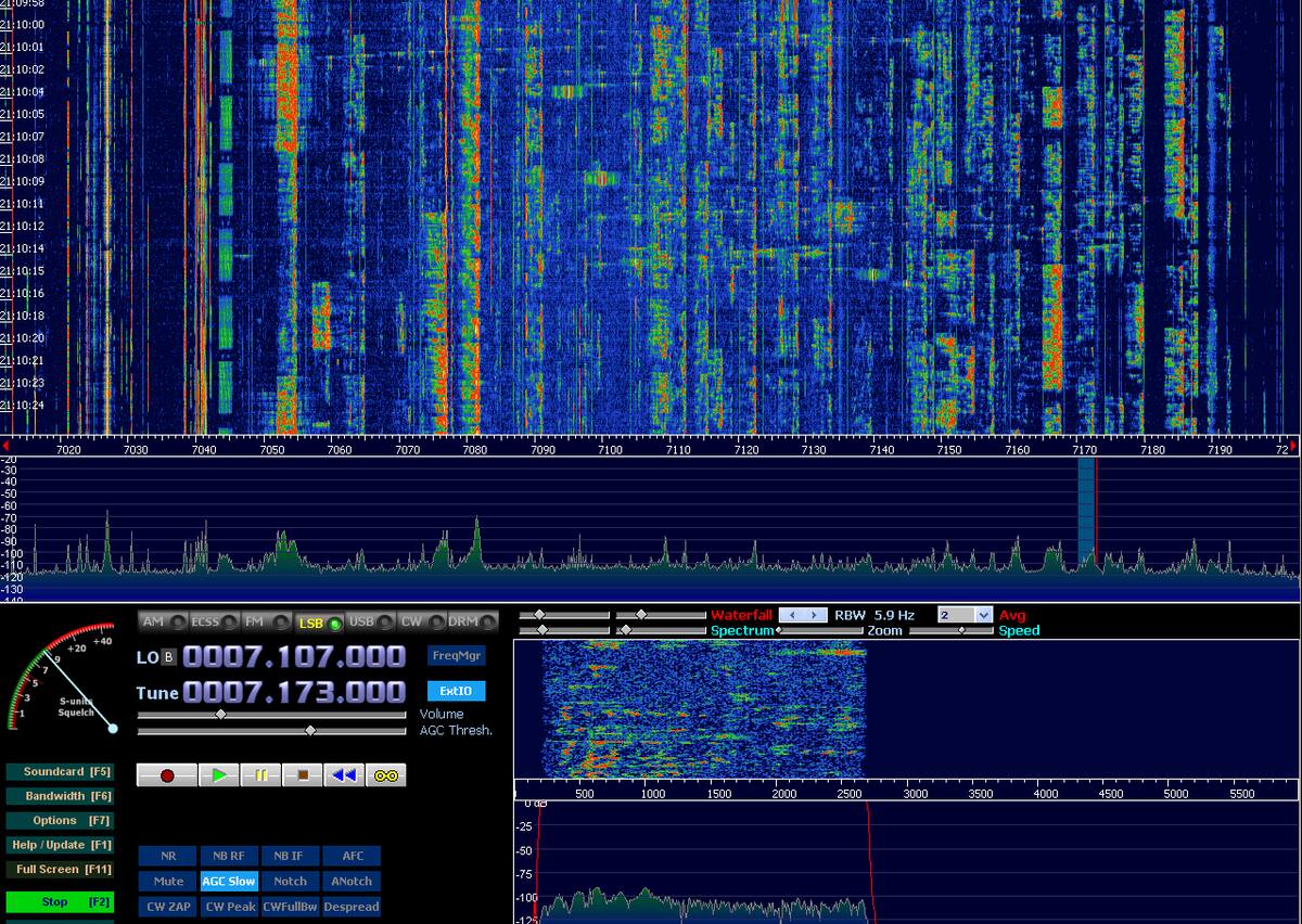

So ist es. Ich habe gerademal probehalber mein 40m-Band ohne Lo-frequenz
einegeben, dann sehe ich das band auf 107...MHz.
Die Software rechnet einfach die 100MHz raus und zeigt dann 7...MHz an.
Am meisten ist auf 40m los, da kannst du eigentlich den ganzen Tag etwas
empfangen, in den frühen Morgen- und Abendstunden ist das Band
rappelvoll.
Im Bild siehst du schön am bandanfang die CW-Stationen und der rest sind
alles SSB-Stationen.
