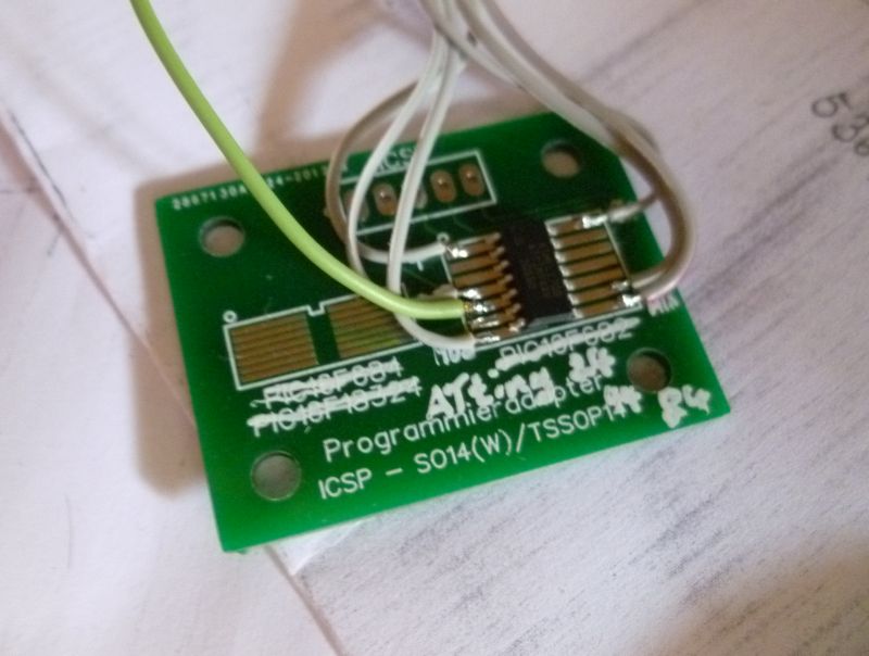

Ja genau, ohne den BL. Als Programmer habe ich den Arduino as ISP. Der funktioniert einwandfrei! Gruss Chregu
#6751018
Bootloader in fuses deaktivieren. Programm brennen. Fertig.
#6751020
Christian M. schrieb: > Ja genau, ohne den BL. Als Programmer habe ich den Arduino as ISP. > Der funktioniert einwandfrei! > Gruss Chregu Aber was genau ist jetzt dein Anliegen? LG, Sebastian
Hallo, den ATtiny44 kann man klassisch über sck, mosi, miso programmieren, wie oben bereits genannt. Falls das Programm für Bootlader geschrieben ist, kann es sein, daß der Programmstart an einer falschen Adresse liegt und umgeschrieben werden müßte für Betrieb ohne Bootlader. Die Details habe ich nicht parat. Mfg

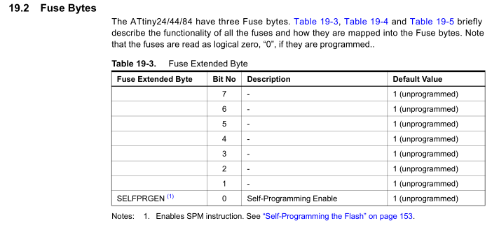

Christian M. schrieb: > Interessant nur, dass im gesamten DaBla der Begrif "SELFPRGEN" und "Self > programming enable" nur einmal vorkommt - bei den Fuses. Aber eine > Beschreibung dazu... Nix. Quatsch. Unter der Fuses-Tabelle steht sogar eine Anmerkung, die direkt auf den entprechenden Abschnitt des DB verweist. Es ist wie immer: Wer lesen kann, ist klar im Vorteil.
#6753950
Rainer V. schrieb: > Vielleicht soll das aber hauptsächlich sowas wie ein Kopierschutz sein, Als Kopierschutz macht das nicht wirklich Sinn, schließlich sind beide Komponenten als Binary frei verfügbar. Wenn ich einfach nur kopieren wollte, würde ich halt schlicht beides kopieren. > der verhindern soll, dass jemand mit der Software herumspielt. Das kann man nicht verhindern. Nicht, so lange die Binaries unverschlüsselt sind. Und auch mit Verschlüsselung wird das nix, es sei denn, man hat einen sicheren Container für den Key, was bei einem AVR8 nicht der Fall ist. Ohne so einen Container muss sowohl der Schlüssel als auch der Code zur Entschlüsselung wiederum Teil des Bootloaders sein und liegt damit praktisch im Klartext vor, solange das Binary frei verfügbar ist. Das einzige, was man bei AVR8 machen könnte: Man müßte Chips mit vorprogrammiertem Bootloader und gesetzten Lockbits verkaufen. Dann würde ein Angreifer immerhin die Hilfe freundlicher chinesischer Dienstleister benötigen, um an den Bootloader (und den darin enthaltenen Key) heranzukommen. Aber diese Dienstleistung ist inzwischen so billig geworden, dass man de facto sagen kann: bei einem AVR8 ist ein "Kopierschutz" praktisch nicht mehr zu machen.
c-hater schrieb: > Quatsch. Unter der Fuses-Tabelle steht sogar eine Anmerkung, die direkt > auf den entprechenden Abschnitt des DB verweist. Nein. c-hater schrieb: > Es ist wie immer: Wer lesen kann, ist klar im Vorteil. Genau. Gruss Chregu
#6753959
Christian M. schrieb: >> Quatsch. Unter der Fuses-Tabelle steht sogar eine Anmerkung, die direkt >> auf den entprechenden Abschnitt des DB verweist. > > Nein. Doch, siehe Anhang.

Der c-hater hat offenbar wie ich in weiser Voraussicht die alten Datenblätter von Atmel archiviert. Seit der Übernahme durch Microchip werden die Datenblätter immer bunter aber auch unvollständiger und fehlerhafter. Im Aktuellen Datenblatt fehlt die Fußnote unter der Tabelle tatsächlich. Das Kapitel "Self-Programming the Flash" gibt es allerdings noch. Ich habe mal das alte Datenblatt angehängt. Frage an Andreas: Können wir mal einen Artikel schreiben, wo wir alle guten alten Datenblätter von Atmel sammeln, um sie für die Nachwelt zu bewahren?
#6753971
> Im Aktuellen Datenblatt fehlt die Fußnote ...
Jetzt bin ich platt! Eben habe ich mir das aktuelle Datenblatt von
Microchip heruntergeladen, nur um festzustellen, dass es dasselbe ist
wie mein altes, vom Oktober 2010, mit Fußnote.

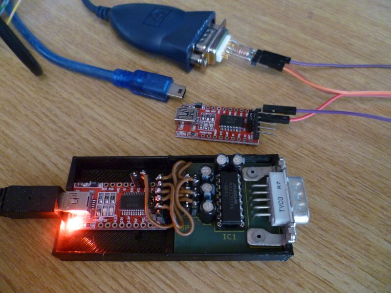

Es funktioniert jetzt! Habe einen anderen USB-RS232-Adapter genommen, der funktioniert! Ist ein fertiger hp, aber auch mit FT232. Danke an alle für die interessante Diskussion! Gruss Chregu

MWS schrieb: > Beschreib' doch noch, wie Du vorgegengen bist Also genau nach Beschrieb, aber nicht in der Schaltung, sondern auf einem Adapter. Script für AVRdude:

Dann den Adapter umgemodelt zum Anschluss an RS232. Habe die einfachste Variante genommen, ohne Dioden. Nur einen 3k3 Widerstand. 5V daneben von USB. AVRootloader auf 9600 Baud, programmiert, fetsch! Gruss Chregu

Christian M. schrieb: > Also genau nach Beschrieb, > ... > Dann den Adapter umgemodelt zum Anschluss an RS232. Habe die einfachste > Variante genommen, ohne Dioden. Nur einen 3k3 Widerstand. Mich interessiert ob Dein erster RS232-Adapter inkompatibel war, der dürfte nicht inkompatibel, sondern defekt gewesen sein, oder Du hast beim zweiten Anschluss des zweiten Adapters etwas geändert Beim Disassemblieren des AVRootladers findet man, dass der Lader auf einen Pegelwechsel an PB2 wartet, um zu starten. Das jedenfalls solange wie das Flash außer dem Bootlader leer ist. Nun ist auf Seite 6 des Manuals die Herstellung der "1-wire"-Verbindung nach RS232 über PB1 gezeichnet. Das passt nicht zum Bootloader, der Aktion auf PB2 erwartet. Im Pdf des Schaltbilds liegt 1-wire auf PB2, da passt's also zum Bootloader. Wenn also der erste RS232-Adapter wie im Manual auf PB1 geklemmt wurde, dann erklärt sich, warum Du zuerst gescheitert bist. Möglicherweise ist beim zweiten RS232-Adapter auch der Wechsel auf den richtigen PB2 erfolgt. Damit müsste auch der erste Adapter arbeiten und es lag nicht am RS232-Adapter, sondern am Fehler im Manual.
MWS schrieb: > Mich interessiert ob Dein erster RS232-Adapter inkompatibel war, der > dürfte nicht inkompatibel, sondern defekt gewesen sein, oder Du hast > beim zweiten Anschluss des zweiten Adapters etwas geändert Ich habe denselben Adapter (SUB-D-9 mit R und SO14, anderes Bild) zuerst an einem Eigenbau USB-RS232-Adapter gehabt, siehe Bild, vorne. Erst mit dem hp, hinten, gings dann. In der Mitte einen FT232 als 5V-Quelle. MWS schrieb: > Nun ist auf Seite 6 des Manuals die Herstellung der "1-wire"-Verbindung > nach RS232 über PB1 gezeichnet. Das passt nicht zum Bootloader, der > Aktion auf PB2 erwartet. Ja, das hatte ich zuerst auch nicht beachtet, und hatte es korrigiert, was aber nichts half. Das Bild ist halt symbolisch und findet sich auch in der Anleitung zum AVRootloader. MWS schrieb: > Im Pdf des Schaltbilds liegt 1-wire auf PB2, da passt's also zum > Bootloader. Ja, das ist korrekt! Christian M. schrieb: > Nur einen 3k3 Widerstand. 2k7! Gruss Chregu
