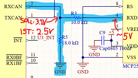

Ich habe eine Platine designed auf der ich zwei CAN-Ports an einem
Teensy 3.2 über SPI ansteuern möchte.
Die CAN-Ports habe ich jeweils mit einem MCP2515 und MCP2551 realisiert.
Ich habe jetzt jedoch den seltsamen Effekt, dass mein Spannungsteiler
zwischen dem RXD-Ausgangspin am MCP2551 (5V) und dem RXCAN-Eingangspin
(3.3V) eine ganz andere Spannung ergibt als ich es erwartet hätte.
Damit ich eher knapp unter als über die Versorgungsspannung des MCP2515
komme, habe ich in Reihe einen 10kOhm-Widerstand und danach zu GND einen
18kOhm-Widerstand. Daraus sollten sich bei 5V Eingang rechnerisch ca.
3.2V ergeben die am RXCAN-Pin des MCP2515 ankommen sollten.
Mir kommt jedoch statt der 3.2V nur ca. 2.5V an. Beim zweiten Port ist
es - obwohl der Spannungsteiler dort identisch aufgebaut ist - sogar
noch extremer: Dort sind es ca. 1.9V. Der zweite MCP2515 soll jedoch
über den CLKOUT des 1. MCP2515 getaktet werden und das ist noch nicht
richtig konfiguriert, daher evtl. andere interne Widerstände im IC?

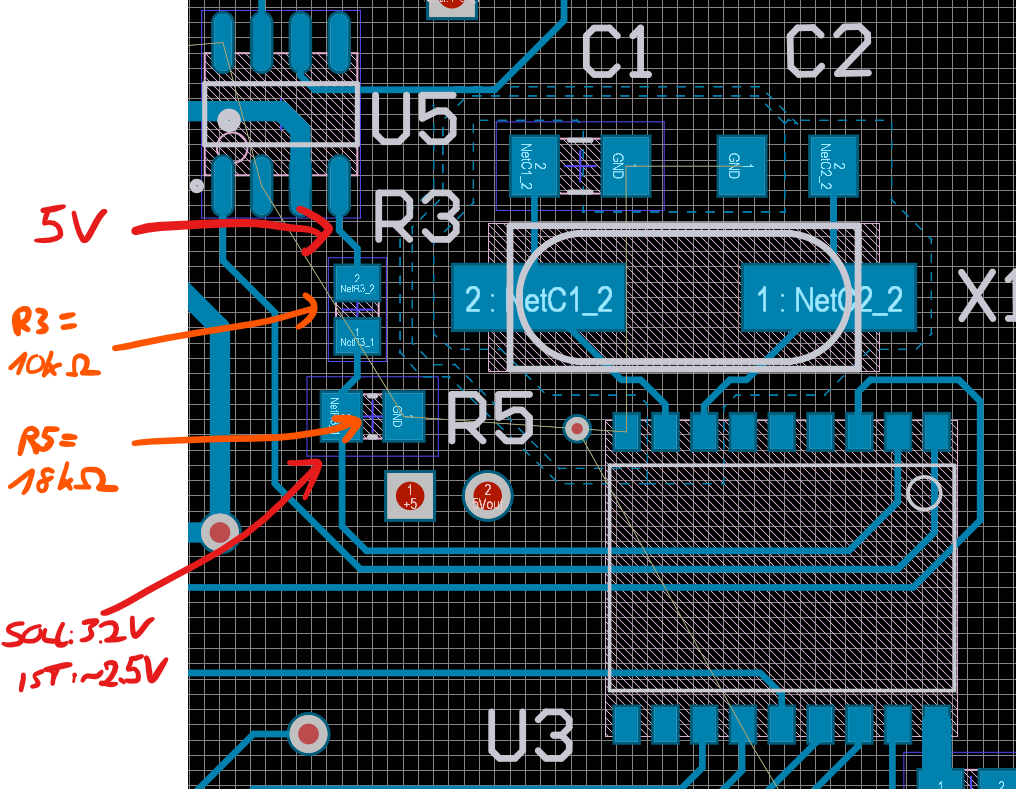

Mein Board hat auf TOP- als auch BOTTOM-Layer GND geflutet, aber ich
habe schon gesehen das meine GND-Führung vom 18kOhm-Widerstand zu den
größeren GND-Flächen nicht die Beste ist. Hier hätte ich aber gehofft
das das nicht so einen extremen Einfluss haben sollte!?
Kann sich jemand erklären warum mein Spannungsteiler also weit unter
3.2V ergibt? Ich bin leider etwas ratlos.
Noch zur Info:
* Lötbrücken habe ich geprüft und was da war entfernt
* Alle Pins sind korrekt gelötet
* Zum Messen habe ich nur ein einfaches Multimeter
Danke vorab & Gruß
Daniel

Jedenfalls sind die Werte tatsächlich wenn ich stromlos nachmesse sehr
unterschiedlich:
R3 (SOLL: 10kOhm, IST: 9,69kOhm)
R5 (SOLL: 18kOhm, IST: 11,1kOhm)
Ich hab einen meiner übrigens 18kOhm-Widerstände mal ohne Schaltung
gemessen: Das war +/-1% korrekt.
Können der MCP2515 oder MCP2551 so einen Einfluss auf den Widerstand
gegen GND haben aufgrund deren interner Beschaltung?
Warum so hochohmig?
Dann hat das Pin einen relativ niedrigen Eingangswiderstand von einigen
Dutzend kOhm. Hat das Ding interne, schaltbare Pull-Down Widerstände?
Ein normaler CMOS-Eingang hat mehrere Megaohm, da sollte der
Spannungsteiler nicht verfälscht werden. Trotzdem ist er unnötig
hochohmig. Faktor 10 kleiner ist OK.
Nö.
Vollkommen egal.
Falsche Widerstände
Interner Pull-Down im Controller
#6751331

Das Problem ist nicht der MCP2551, denn der hat einen niederohmigen
Ausgang. Es ist der MCP2515, der ggf. einen eher niederohmigen EINGANG
hat. Das kann man leicht messen.
Beide Widerstände auslöten
Schalte dein Multimeter in den Strommeßbereich (mA) und verbinde das
Eingangspin vom MCP2515 mit 3,3V. Da siehst du, wieviel Eingangsstrom
fließt. Das werden einige Dutzend uA sein.
Laut Datenblatt sollten es aber nur max. 1uA sein. Entweder ist dein IC
durch ESD beschädigt worden oder es gibt noch einen anderen Fehler.

Wie bereits angemerkt sind die Widerstände zu hoch -> 1k + 1k8 wären
sicherlich besser geeignet.
TL;DR:
Der MCP2551 ist obsolet. Die legitimen Nachfolger MCP2561/2 sind besser
geeignet. Der MCP2562 kann mit zwei Spannungen arbeiten. Hier entfällt
sogar die Pegelanpassung bzw. der Spannungsteiler über die Widerstände
- weniger Bauteile -> weniger Fehlerquellen

Im Datenblatt des MCP2551 sind für RXD min 0.7 VDD spezifiziert, das
wären 3.5V. Hast du die 5V an RXD gemessen?

Unabhängig davon habe ich jetzt mal die Widerstände gegen 1k und 1k8
getauscht: Die Spannung ist jetzt tatsächlich besser (im Bereich >3V
beim Port der vorher 2.5 hatte, und ca. 2.5V beim Port der vorher 1.9
hatte).
Allerdings habe ich zwischen den RX- und TX-Pins (Pins 1 & 2) am MCP2515
einen SEHR niedrigen Widerstand (wenige Ohm), weshalb ich tatsächlich
befürchte, dass mir dieser MCP2515 (und evtl. auch der Zweite) durch
sind.
------EDIT:
Zwischen den Pins schien hinten Lötfett-Rückstand. Das sollte dachte ich
eigentlich nicht leiten, aber nachdem ich noch etwas mit dem Lötkolben
hin bin um das zu verdampfen habe ich nun denke ich 'normalere' ~30kOhm

(Leider?) ja. Ich hab das seit Ewigkeiten und hab das aber auch nur sehr
selten mit hergenommen. Ich hab gerade auch etwas nachgelesen und
offenbar ist es 1) aggressiv und 2) teils zu einem gewissen Grad
leitfähig. Das wandert also in die Tonne und wird gegen einen
Flussmittelstift o.ä. ersetzt.
Ich hatte die Platine nach dem Löten auch mal sauber gemacht mit etwas
Bremsenreiniger aber zum Nachlöten später nochmal etwas Lötfett an einer
Stelle am MCP2515 verwendet.
OP #6759951
Auch wenn es eine vielleicht etwas unbefriedigende Rückmeldung ist: Ich
habe jetzt ein weiteres Board aufgebaut und ebenso (inkl. der
verringerten Widerstände wie empfohlen - also 1k und 1k8) bestückt. Ich
habe diesmal kein Lötfett verwendet und mich auch penibel geerdet:
Jetzt habe ich auf beiden Controllern zwischen den RXCAN und TXCAN-Pins
recht konstante 140 kOhm Widerstand. Der Spannungsteiler liefert jetzt
auch bei beiden Ports die selben richtigen Werte: Aus ~4.8V am TXD-Pin
der MCP2551 werden ca. 3.1V an den TXCAN-Pins der jeweiligen MCP2515.
Ich vermute schlichtweg das das Lötfett mir einen oder beide MCP2515
gegrillt hatte. Nachdem ich nun auch noch einen Bug in meiner
SPI-Implementierung behoben habe kann ich nun beide Controller wunderbar
per SPI ansprechen und mich an die weitere Programmierung machen.
Vielen Dank nochmal für die vielen lehrreichen Ideen und Tipps!
