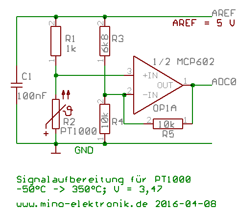

von m.n. (Gast)
Georg schrieb:
> ... mit kochendem Wasser und Eiswürfeln aus dem Kühlschrank.
Kochendes Wasser aus dem Kühlschrank? Hast Du eine Typenbezeichnung?
Wenn Du nicht auf mK auflösen mußt, reicht vielleicht auch eine einfache
Schaltung: Beitrag "PT1000, einfache Auswertung mit AVR (ATmega328)"
Höhere Auflösung erhält man mit einem zusätzlichen OPV oder einem µC mit
>= 12 Bit ADC. Siehe Anhang.

von John (Gast)
von m.n. (Gast)
Klaus R. schrieb:
> Der MCP9808 hat eine typische Abweichung von +/-0,25°C. Das ist absolut,
> nicht relativ von irgendetwas.
Und wie messe ich damit die Temperatur meines Lötkolbens?
Die Geschmäcker sind verschieden. WLAN zum Beispiel brauche ich
überhaupt nicht.
Sieht mir nach ziemlich der gleichen schaltung aus nur direkt an einem
ATmega328 angeschlossen über dessen ADC hab ich viel schlechtes gelesen.

Der Spannungsregler ist bestimmt nicht Dein Problem; der ADC des
ATmega328 wohl auch nicht.
von Uwe B. (uwebre)
Nee, der ADC nicht. Jedenfalls wenn er eine externe, genaue,
Referensspannungsquelle nutzt. Bleibt die Auflösung von 10 Bit. Dennis
muß ja auch noch die Kennlinie linearisieren.
Der benötigte Verstärker braucht viele Bauteile, muß ggf. abgeglichen
werden.
Der MCP3551 ist genau für diesen Anwendungsfall gemacht. Gute Auflösung
und Linearität, braucht kaum Strom und nur einen Widerstand um sich
herum.
Warum soll Dennis sich das Leben schwerer machen als erforderlich und
dabei noch ein fragwürdiges Ergebnis erzielen?
Uwe
