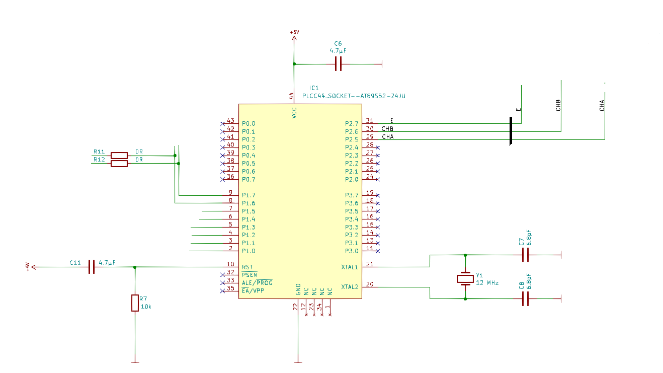

Kennt jemand noch die AT89C51/AT89S51 /AT89S52?
Bei einer Baugruppe die diesen Chip (AT89S52) verwendet, gibt es das
Problem, dass kurz nach dem Einschalten, die GPIO´s P1.7 und P1.6 nicht
high-Z sind sondern auf Ground liegen.
Während der µC im Reset liegen sollte (der Resetpegel ist zu diesem
zeitppunkt tastächlich bei VCC), sind ab und an einige GPIO´s vom PORT0
auf GND potential. Zu diesem Zeitpunkt hat der Controller noch keinen
einzigen gültigen Clockcycle gesehen.
Die "GND" impuls ist immer nur 4ms breit. Hat jemand eine Idee was das
sein könnte?
#6752138
hat vielleicht mit den programming modes zu tun. Ist es nicht so dass
die Dinger beim programmieren im Reset sein müssen?
> einige GPIO´s vom PORT0 auf GND potential
P0 ist ein Sonderfall weshalb man da ein Widerstandsnetzwerk (10k) als
Pullup spendieren sollte, wenn der Chip im Portmode läuft
#6752448
Das Problem kannte ich bisher nur vom AT89S8252, aber der ist ja schon
lange abgekündigt. Ich hatte mich gewundert, warum Relais kurz klickten
nach dem Einschalten. Das war zum Glück für die Anwendung nicht
problematisch.
Die Ports bleiben auf low, bis der Quarz angeschwungen ist. 4ms kann das
schon dauern.
Vermutlich wurde dieser Designfehler für alle AT89Sxx übernommen. Ich
hatte ja gedacht, daß der AT89S8252 wegen diesem Fehler abgekündigt
wurde.
Bei den AT89Cxx und AT89LPxx konnte ich diesen Fehler nicht beobachten.
Gast #6754862
Danke Peter,
Leider habe ich das glück nicht. Bei einigen Baugruppen kippen die
"latch relais" bei jedem 25. einschalten.
Ich habe das GLück, dass in Serie zu den Mosfets Widerstände + Pull
Widerstand verbaut wurde. So kann ich noch ein C huckepack draufmachen
um den 4ms puls zu befiltern.
Bei den älteren chips (AT89C51) ist das Problem extremst selten
aufgetreten, bei den AT89S52 passiert es sehr viel häufiger.
