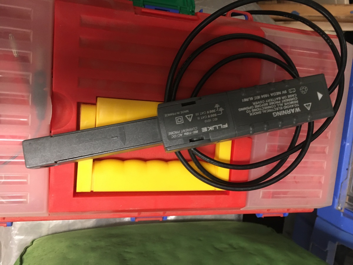

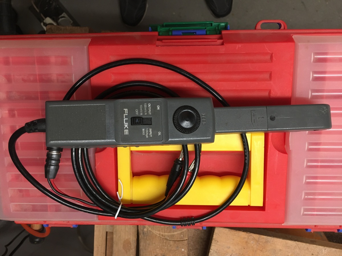

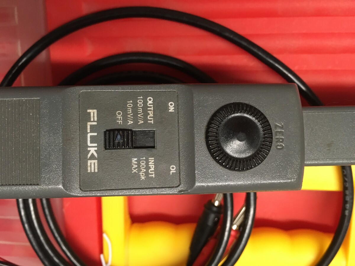

gebrauchte Fluke 80i-110s AC/DC-Stromzange (100 A)
mit BNC-Anschluss
Nennstrombereich
    10 A, AC/DC
    100 A, AC/DC
Ausgangspegel
    100 mV/A
    10 mV/A
manuelle Nulleinstellung
mit BNC zu 4-mm-Adapter
Neupreis ca. 900€
für 300€ VB abzugeben

#6763167
Ist gut angekommen - Danke !
Das Ding ist aber anscheinend eher auf der ungenauen Seite
angesiedelt...
Der Nullabgleich driftet ziemlich lange
Bei z.b. 2A DC zeigt sie dann 2.1 A an
Scheint aber bei dieser Stromzange "normal" zu sein
Ist kein defektes Exemplar, denke ich
Mein altes Voltcraft 157 ist dagegen ja hochpraezise
Hat aber leider keinen Scopeausgang und ist klobiger
