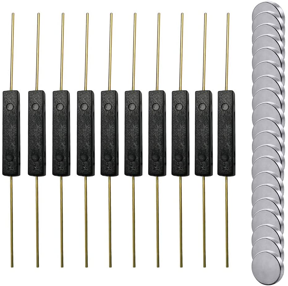

Hallo zusammen. Ich bin in diesem Forum noch neu hier und brauche Hilfe bei meinem Problem: Folgendes: Ich bin dabei ein Schachbrett zu bauen. Klingt erstmal komsich, was hat das mit Schaltungen zu tun. Meine Idee dabei ist, wenn eine Spielfigur auf einem Feld(z.b. A3)steht, dann sollen die Ecken dieses Feldes leuchten. Steht dort keine Figur sollen die LEDs nicht leuchten. Nun habe ich erst einmal rumprobiert, wie man dieses Problem lösen kann. Dabei kam mir der Gedanke, einen Reedkontakt unter jedes Spielfeld zu kleben und unter jeder Schachfigur ein Magnet. Das funktioniert in soweit, bis der Magnet genau über der Mitte des Reedkontaktes ist, dann löst er nicht aus. Ich habe unterschiedliche Magneten versucht. Alle zeigen das gleiche Phänomen. Ich weiß mometan nicht mehr weiter. Vielleicht hat einer von euch einen Ansatz, was ich dagegen machen kann. Im Anhang habe ich ein Bild von dem verwendeten Kontakt angehangen Gruß M.G.

M. G. schrieb: > Vielleicht hat einer von euch einen Ansatz, was ich dagegen machen kann. Kauf bei Ebay o.ä. einen gebrauchten DDR-Schachcomputer und schau wie die Genossen das Problem lösten. https://de.wikipedia.org/wiki/Schachcomputer_in_der_DDR#CM
Hallo! Ist ganz normal: Der Reed- Kontakt zieht an, wenn zwischen den Kontaktzungen eine unterschiedliche Magnetisierung besteht. Platziert man einen Magnet mit einem seiner Pole mittig über dem Kontakt, sind beide Kontakte einem gleichstarken Magnetfeld ausgesetzt und ziehen sich deshalb nicht an. MfG Johannes R.
Hallo Resteverwerter, hallo Johannes R. Danke für die Infos. Das mit der Positionierung des Magneten kann ich nachvollziehen. Hätte ich auch alleine drauf kommen können. Ich habe mal kurz gegooglt zu dem Thema DDR Schachcomputer. Ich werde mir das mal genauer ansehen. Gruß M.G.

Was ist das für ein Reedkontakt? Hersteller, Type?
Hallo Gerald Hersteller ist unbekannt. Was ich weiß, dass es ein Schließer ist. Gesamtlänge 44mm Glaslänge 14mm Glasdurchmesser 3mm Arbeitstemperatur: -20 Grad bis 80 Grad Maximale Leistung 10W Maximale Schaltspannung 100VDC Hochspannung 250VDC Maximaler Schaltstrom 0,5A Maximaler Laststrom 1.0A Maximaler Kontaktwiderstand 100M Mindestisolationswiderstand 1010 Einwirkzeit 1.0ms Sprungzeit 0.6ms Freigabezeit 0.4ms Ansprechfrequenz 4000Hz Maximale Betriebsfrequenz 500Hz Sensitiver Wert 10-15AT Minimaler Reset Minimaler Wert 4FT Maximale Kontaktkapazität 0,7PF Elektrische Lebensdauer (Last) 108 (5 VDC, 10 mA) 105 (24 VDC, 400 mA) Testlinie Kreisnummer / Widerstand 870 / 5000Ω Das ist das was bei der Amazone bei der Produktbeschreibung steht. Gruß M.G.

Gerald K. schrieb: > Was ist das für ein Reedkontakt? Hersteller, Type? Ich würde lieber nach den Magneten fragen bzw. nach deren Polarisation.
realist schrieb: > Gerald K. schrieb: >> Was ist das für ein Reedkontakt? Hersteller, Type? > > Ich würde lieber nach den Magneten fragen bzw. nach deren Polarisation. Ich habe unterschiedliche probiert. Tafelmagneten und auch welche die von der Anziehungskraft etwas stärker sind. Was genau für welche das sind, weiß ich nicht. Auch nicht was die Polarisation betrifft. M.G.

M. G. schrieb: > Was genau für welche das > sind, weiß ich nicht. Auch nicht was die Polarisation betrifft. Genau darauf kommt es aber an. Wie dad Magnetfeld verläuft, kannst du damit ansehen: https://www.supermagnete.de/schul-magnete/flux-detektor-klein_M-04?origin=&kwd=&adwords_de_ger-shop=&dfw_tracker=7030-M-04&gclid=EAIaIQobChMI74nb7LfW8QIVxOJ3Ch15xw8iEAQYAiABEgIYrfD_BwE

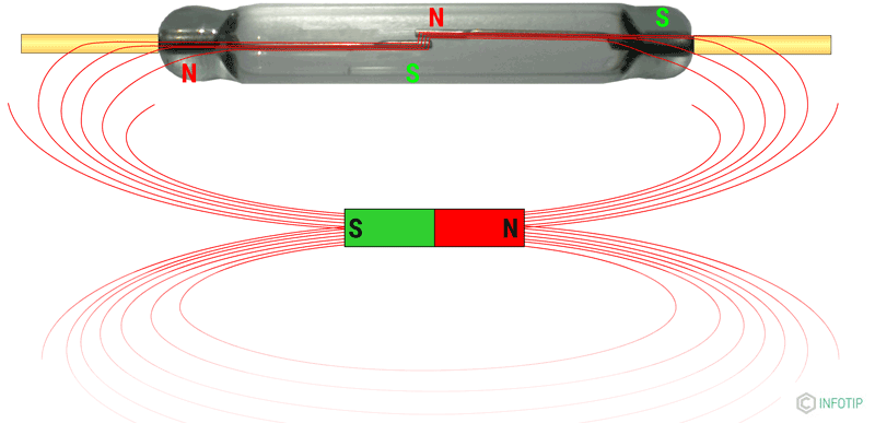

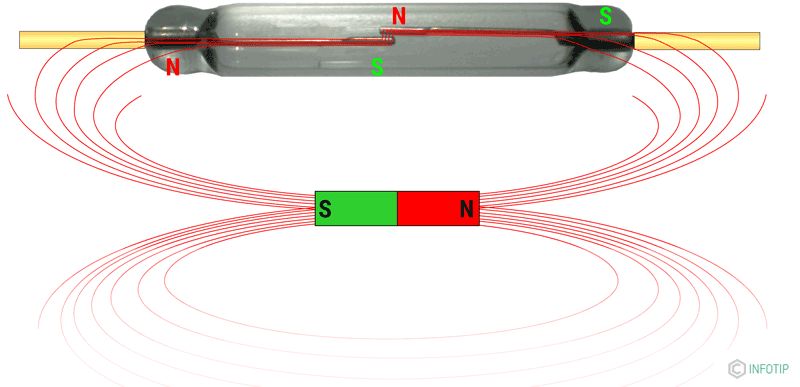

M. G. schrieb: > Das funktioniert in soweit, bis der Magnet genau über der > Mitte des Reedkontaktes ist, dann löst er nicht aus. Das ist völlig normal. Schau dir an, was sich in diesen Kontakten befindet. Und jetzt vergleiche das Magnetfeld deiner Magneten mit der Zeichnung. Deine Magnete polarisieren beide Blechzungen mit dem gleichen Pol, sie ziehen sich deswegen nicht an. Wenn du den Magnet seitlich positionierst, polarisiert er nur eine Zunge und die kann dann die andere Zunge anziehen. Die Bilder kommen von https://kompendium.infotip.de/reedschalter.html und Wikipedia. Dein Schaltungsansatz wird nicht funktionieren, sobald mehr als zwei Felder in einem Quadrat besetzt sind. Beispiel:
