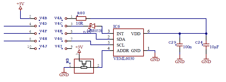

Ich möchte einen VEML6030 (Ambient Light Sensor von Vishay) über meinen
µC (r5f104GK von Renesas) auslesen. Leider erhalte ich als Antwort immer
nur 0x0000.
Vom Sensor habe ich
- Datenblatt https://www.vishay.com/docs/84366/veml6030.pdf
- Applikation Note
https://www.vishay.com/docs/84367/designingveml6030.pdf
Einen ebenfalls am I²C Bus angeschlossenen Lis3DH kann ich ohne Probleme
auslesen. Beide Sensoren kann ich einzeln vom Bus via Jumper trennen.
Die Beschaltung am ADDR Pin ist "nur" um den richtigen Footprint zu
bekommen. In Wirklichkeit handelt es sich um einen 3-Pin Jumper.
- SDA & SCL haben 10k als Pullup
- SDA ist an µC Pin 18 (P14/RxD2/SI20/SDA20/TRDIOD0/(SCLA0))
angeschlossen
- SCL ist an µC Pin 17 (P15/PCLBUZ1/SCK20/SCL20/TRDIOB0/(SDAA0))
- INT is an µC Pin 36 (P140/PCLBUZ0/INTP6) angeschlossen

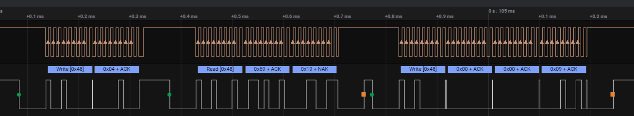

ich habe mein Problem lösen können.
Am Ende lag es daran, dass ich das Read nicht richtig implementiert
hatte.
Nach dem "Send" kam ein "Stopp". Dies darf aber nicht. Ich habe daher
die automatisch generierte Send Methode angepasst um zu wissen ob ich
Sende oder "nur" das Register für das lesen setze.
Jetzt funktioniert es jedenfalls.
Für alle, die nach mir ein ähnlich gelagertes Problem haben:
Im Anhang findet ihr eine Abbildung der funktionierenden Kommunikation.
Gruß & bleibt gesund
