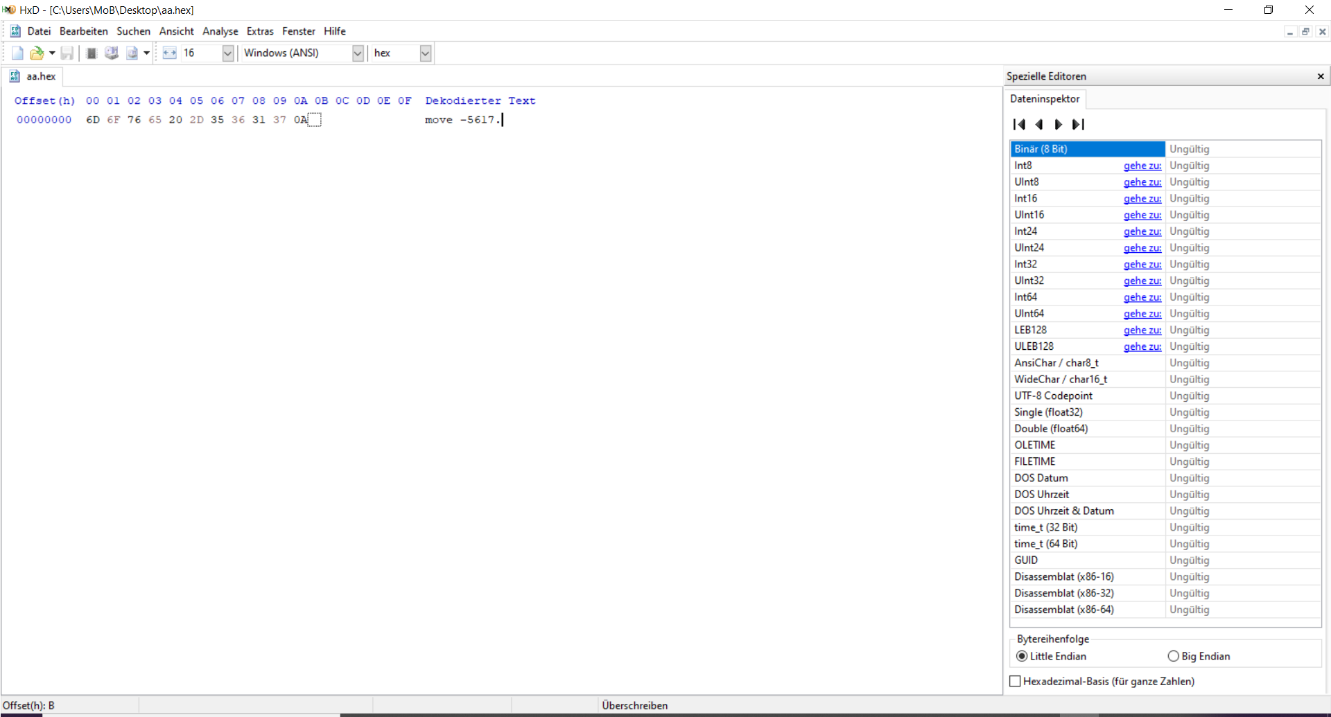

Tom schrieb:
> Ich denke es hängt mit der Hex datei zusammen. Habe Sie mit Note
> erstellt(ist im Anhang).
Das ist keine Hex-Datei, sondern eine Textdatei. Eine Hex-Datei enthält
nicht die Zeichen 6 und d, sondern ein(!) Byte 6d. Das geht nicht mit
einem Texteditor (warum heisst der wohl so?).
Georg
von Tom (Gast)
Hast du eine Empfehlung für einen einfachen Hex-editor?
von never ever (Gast)
HxD
oder einer der anderen hundert die google ausspukt wenn man fragt

von Tom (Gast)
Hier die aa.hex aus HxD

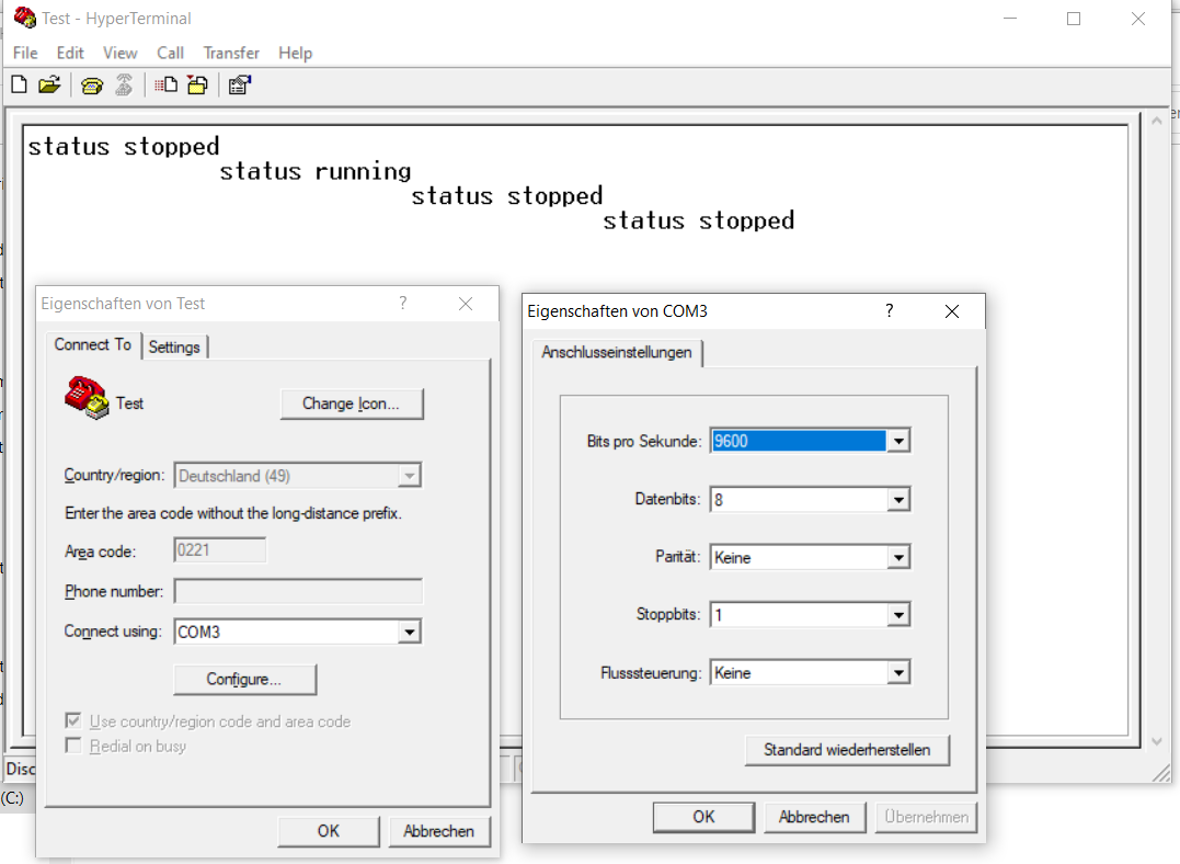

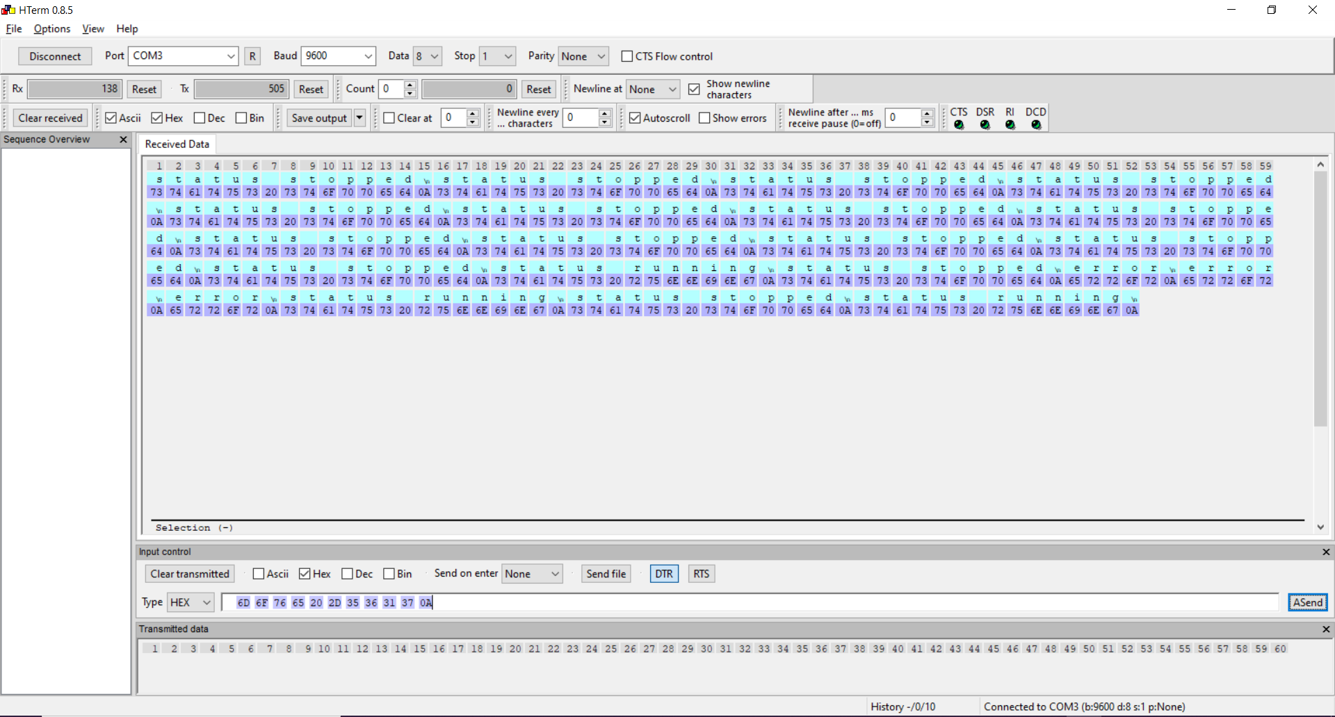

Das Gerät ist ein Drehteller der über USB am PC angeschlossen ist.
Im Geräte-Treiber Steht COM3 9600, 8Bits, Stopbits1
Mit den Daten habe ich den Serial Port Monitor gefüttert und bewegungen
mitgeschrieben. Dabei habe ich herausgefunden das der Hex Wert "6d 6f 76
65 20 2d 35 36 31 37 0a" die Bewegung macht was ich möchte.
Nun kann ich Serial Port Monitor starten und auf COM3 den Hex Wert "6d
6f 76 65 20 2d 35 36 31 37 0a" schicken und der Drehteller bewegt sich.
Nun soll das nur noch in cmd funktionieren damit ich mir ein paar Batch
machen kann für unterschiedliche bewegungen.

Hab es mit HTerm probiert. Da geht auch
von Schlaumaier (Gast)
Dann schau dir mal in Hterm die grünen Lämpchen an ;)
die sind so wie ich das erkenne alle aus
Wenn also die Befehle mit Hterm funktionieren ist das der Grund nr. 1.

Jens M. schrieb:
> Hat eigentlich JEMAND bemerkt, dasS
> 6d 6f 76 65 20 2d 35 36 31 37 0a
> eigentlich
> move -5617 (plus ein LF) in Textform bedeutet?
Das habe ich gesehen, als ich HxD bemüht habe.
Manfred schrieb:
> Wurde die Datei 1.HEX mit einem Texteditor erstellt und ist evtl Unicode
> oder ist sie 'sauber' mit einem Hexeditor gemacht?
Das macht auch Sinn, nachdem Tom seine Anwendung nachgereicht hat.
Vermutlich muss er genau diesen Text senden, und zwar in Standard-ASCII.
Und wenn es das nicht tut, dann überprüfe mal
 DTR-Signal:      ON
 RTS-Signal:      ON
In deine Software sind die nämlich auf OFF (die 4 grünen Punkte oben).

Tja, machste Textmodus im Terminal an und kuckste Rückmeldung.
Im Screenshot oben sehe ich Status running, Status stopped und Error.
Vielleicht bekommst du jetzt Fehler (Kommando falsch) oder gar nix
(Verbindung steht nicht richtig).
Wie machst du das eigentlich, das du 2 Anwendungen gleichzeitig auf
einen COM zugreifen lässt?
