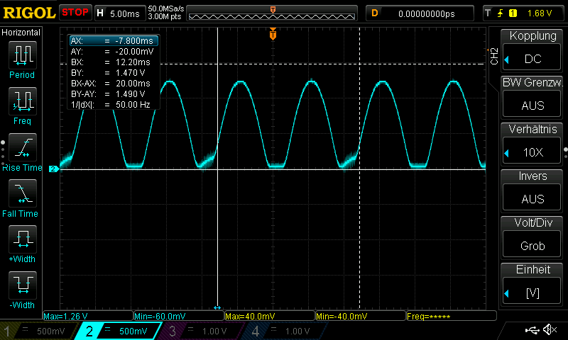

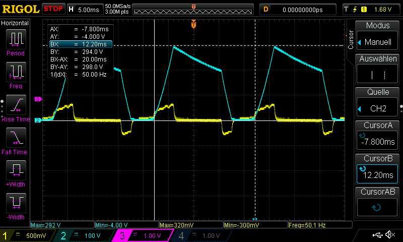

Ohne Last zeigt das Oszi ganz schräge Sachen an (max. 292 V, siehe
DS1Z_QuickPrint1, Kanal 2. Kanal 1 ist übrigens nicht verbunden, die
Messleitung lag auf dem Tisch). Durch einen anderen Beitrag
(Beitrag "Rigol DS1054Z komische Messung nach Gleichrichter") konnte ich herausfinden,

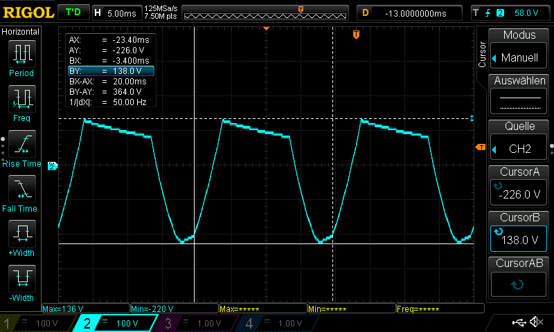

dass das Problem die fehlende Last ist. Wenn ich einen 1k Widerstand
dranhänge sieht das Signal in der Tat wie erwartet aus (siehe
DS1Z_QuickPrint2).
Was mir aber noch fehlt ist eine genaue Erklärung warum ohne Last
komisches Zeug angezeigt wird. Der wesentliche Unterschied ist ja der 1k
Widerstand vs. die 10M des Oszis und damit die Stromstärke. Braucht es
einen gewissen Mindeststrom? Wenn ja wieviel und warum? Wie kommt ein
Wert wie 292 V zustande? Fehlt die Referenz zur Masse? Die 50 Hz werden
vermutlich einfach so aufgeschnappt (wie beim auf dem Tisch liegenden
Messkopf auf Kanal 1)? So, genug Belustigung durch meine laienhaften
Spekulationen. Es mögen die Profis zu Wort kommen ;-)
