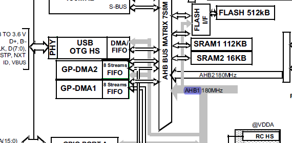

Harry L. schrieb:
> Das Konzept eines FiFo sollte schon bekannt sein
First In First Out. Warteschlagenprinzip. Kenne ich schon. Hatte ich im
Datenblatt bei dem STM32 in Kombination mit den DMA Controller in Form
als "Stream" gesehen(Siehe Anhang). Daher fiel mir das direkt ein.
Harry L. schrieb:
> Als Anfänger solltest du die DMAs erst einmal beiseite lassen.
Hatte ich auch vor.
