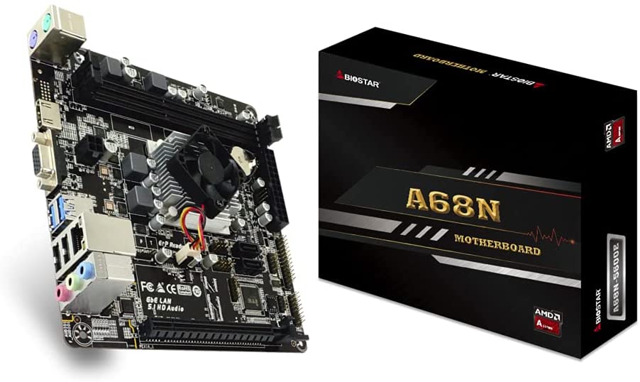

Mein Problem ist - da ich noch mit w2k unterwegs bin, geht das Internet
langsam zur Neige. Ich brauche abrupt einen neuen DDR3- Mini-PC , die
sind leider rar geworden. Aktuell schnellstes Board wäre
AMD-Biostar-AN68N-5600E knapp gefolgt von div. Einschläfer-Intels.
Den flotten J3455M gibts leider nirgends mehr . Hatte eben einen (von
ASRock) gekauft, gewisse Installationsprobleme, dann SSD gekauft, leider
Onboard-Grafik defekt. Und Leider

Ich habe dem Problem ein rasches Ende bereitet: 2 Stk a´62,42
selbst wenn ich sie überhaupt nie brauch
alleweil billiger als ein  nackter DDR4 -'RAM-Riegel' ohne Board
und immerhin etwa 6-8x (!!) schneller als mein intel-P4 aus 2004
ohne 64-bit-slow-downer..
Alles nur Betrug !

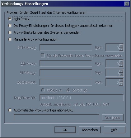

PROXY :
Ich glaub vor 4 Jahren hab ich einige Programm-Ergänzungen gemacht, und
sich auch der PC bereits auszuschalten begann, da hab ich vergessen, den
Proxy abzuschalten, das ist ja eine Speed-Zumutung!  Da geht gar nix
weiter . Was geht einen Scheiß-Proxy an, wo ich herumsurfe ?

> PROXY : [...]
Proxy ist ein generischer Begriff.  Hier geht es um einen, der altes SSL
auf modernes SSL umsetzt.  Hat nichts mit Firewall oder Virenscanner zu
tun.

Und Linux-On-AMD.
Biostar-Boards sind da !  Das erste wurde kurz getestet.
Hab ich mir teuer erkauft: CPU-Stecker vonnöten! bei 15W TDP .
Plus 40mm-Lüfter. Aber sehr schönes AmericanMegatrends -UEFI - auch
AMD-typisch: tausende Parameter von denen noch nie jemand etwas gehört
hat. Aber die Radeon kommt auch gut rüber, sehr schöne Farben. Zwei um
125,- geht gut rein . Adieu Intel.
makulu mit billigster Intenso-SSD und 2x1gb rauf in 11 Sekunden,
runter in 1,5 . So hab ich mir das vorgestellt im Internet...
Sssuuuuuuuuppp! Grüß Gott!
Und Auf Wiedersehn .
