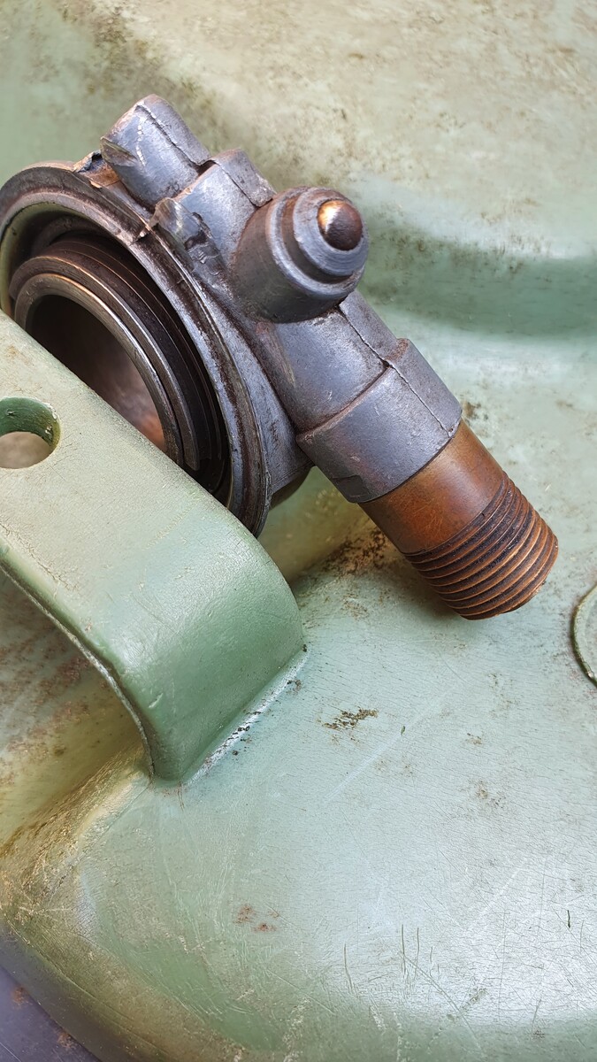

im Anhang ein Foto von einem Tachoantrieb.
Ich suche eine Fettpresse mit geeignetem Anschluß für den Tachoantrieb.
Diese Zapfen mit der Kugel (lässt sich reindrücken) ist der Anschluss.
Hab ich sonst nie so gesehen, kenne nur die Kugelnippel oder
trichterförmigen Anschlüsse.
Kennt jemand eine geeignete Fettpresse?
Danke
#6753000
900ss D. schrieb:
> Ralf X. schrieb:
>> Schau mal hier das "Hohlmundstück" an
> Das sieht ja schon sehr vielversprechend aus. Maße könnten auch
> hinkommen.
> Danke.
> Du wohnst nicht zufällig im PLZ 27/28 Gebiet?  ;)
Nö, leider nicht.
Würde sich aber auch kaum lohnen..
Die "Stoßfettpressen" sollte es an sich ab/um 10,-€ incl. VSK geben..
Aber auch die mit Schlauch und Hebel sind kaum teurer, brauchen ggf. nur
eine zweite Person oder dritte Hand, die den Anschluss auf Deinen
"Zapfen" drückt.
Und da würde an sich jede Art von unter Druck Mundstück passen, wenn es
nicht gerade eins mit Bajonett o.ä. ist.

OP #6753096
Ralf X. schrieb:
> Glaubst Du denn, öfters/regelmässig etwas per Fettpresse abschmieren zu
> müssen?
Nöö. :) Nur den Tachoantrieb einmal im Jahr. Jetzt vielleicht erst etwas
öfter, da ich ihn Nitroverdünnung gelegt hatte. Keiner hatte das Ding je
gefettet. Er lief so schwer dass die "Mitnehmernase" die in die Radnabe
fasst, verbogen ist. Der Tachoantrieb blockierte fasst.
Er ist leider nicht zu öffnen, alles verpresst. Jetzt nach der
Behandlung mit Nitro, läuft er deutlich besser, hat aber immer noch
Stellen, wo er fast blockiert. Ich fürchte er ist defekt aber ich will
es jetzt erstmal mit schmieren versuchen. Und am Anfang die Abstände
kürzer halten.
Leider kommt der Dreck, der sich sicher im Inneren angesammelt, nicht
raus. Aber es gibt keine Antrieb mehr zu kaufen. :(
Wenn man Glück hat mal einen Nachbau für 100€.

Da haben wir mal wieder den typischen Fall, wo ein TE nicht genügend
überlegt, was für eine (angemessene) Problemlösung wichtig ist.
Insb. an Infos, die er anderen am besten direkt zur Verfügung stellt,
die ihm helfen sollen.
> kürzer halten.
Ob etwas nicht, oder wie weit zu öffnen ist, kann man aus dem Bild nicht
erkennen.
Wenn es sich um ein Oldtimerteil handelt, wäre eh eine Frage im
passenderen Foren sinnvoll.
Hast Du wenigstens Druckluft zur Verfügung?
Partikel, die so einen Wellenantrieb sporadisch (halbwegs) blockieren,
kommen dort an sich eh nicht rein, wenn nicht fast alles hinüber ist.
Haben sich innere Metallteile "gelöst" (Späne, Abrüche), reichen die
vorhandenen Öffnungen auch nicht aus, diese auszublasen oder
auszuspülen.
Nur dann wäre ersichliche Schaden wohl grösser.
Sporadische Unterschiede der Gängigkeit kann auch normaler Verschleiss
sein, der auch nicht zu beheben ist.
> Ralf X. schrieb:
>> Oder auch ganz normale Spritzen (ohne Nadel), aber Spitze passend
>> geschnitten, nachdem mit Fett gefüllt.
> Das ist auch eine Idee. Aber ob man damit soviel Druck aufbauen kann?
> Versuch macht Klug. Die Kugel im Tachoantrieb lässt sich sehr leicht
> reindrücken.
Mittels Spritze kann man einen verdammt grossen Druck an deren
Spitze/Düse aufbauen.
Je nach Aufbau des Tachogebers reicht das in Verbindung mit der
genutzten Fettviskosität aus, auch diesen oder Teile davon zu schädigen.
An Deiner Stelle, würde ich mich in den passenden Foren schlau machen,
ob der Anschluss der Tachowelle eingeschraubt oder eingepresst ist.
Falls eingeschraubt, fällt eh vieles leichter.
Selber probieren solltest Du das bei Deinem Erfahrungsstand nicht, da es
sich um Rechts- oder auch Linksgewinde handeln könnte, falls geschraubt.
Über die Anschaffung einer Fettpresse solltest Du keinen weiteren
Gedanken verschwenden. :-)

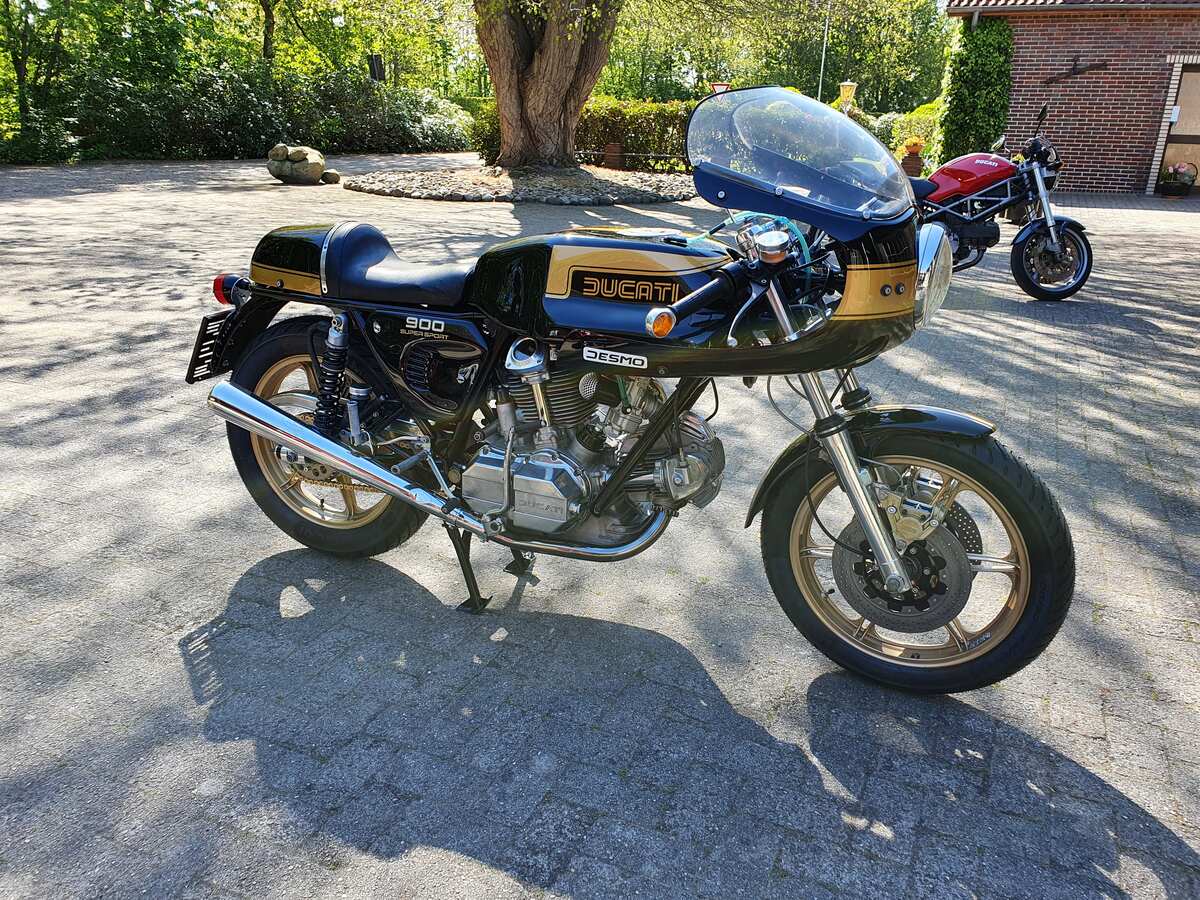

Den 2 Zyl. V-Motor aus BJ.81 habe ich schon mehrmals komplett zerlegt
und wieder zusammen gebaut. Die Ventile der desmodromischen
Ventilsteuerung stelle ich auch immer selber ein und er fährt immer
noch. Und du darfst mir auch glauben, dass ich rechts und links Gewinde
