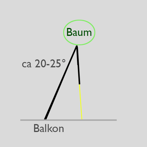

in ca 10m Höhe ist ein 27m Langdraht zwischen Balkon und Baum gespannt.
Ursprünglich sollte der Langdraht von DX Wire woanders gespannt werden,
deshalb liegt er nun in der Länge vor. Um zu testen, habe ich das in
voller Länge gespannt und am Baum durch eine Kunststoffumlenkrolle
geführt.
Es sind bis zur Rolle ca 18m. 9m werden also im relaitv spitzen Winkel
umgelenkt. Bringt dieses letzte Stück noch etwas, oder könnte ich es
genausogut abschneiden?
Man sagt ja ein umgeklappter Draht verhält sich wie abgeschnitten. Ich
frage mich, ob das hier auch gilt, weil der Winkel schon so spitz ist?
Gutem Empfang hatte ich aus Südamerika, Europa geht auch gut auf 20m und
die Neumayer-Station hat mich über WSPR auch gehört

Ja, vielleicht nicht ganz aber fast. Mach doch daraus
stumpfen Winkel, daß bringt dann noch was.
#6753587
Hallo Tom
Ein Draht, welcher z.B. um den hinlaufenden gewickelt ist, verhält sich
wie abgeschnitten. In deinem Fall hat die Antenne ihre Resonanz ähnlich
wie ausgestreckt. Der Impedanzverlauf kann sich allerdings etwas
unterscheiden. Auch die Höhe über Grund und die Nähe zum Baum hat einen
Einfluss auf Resonanzen, Impedanzverlauf, Abstrahlwinkel bzw.
Richtcharakteristik.

Ja, wenn dicht anliegend.

> Und wenn das nicht dicht anliegt, was ist dann?
Schon bei 5 cm Abstand entstehen möglicherweise beide Resonanzen, für
den kurzen und den langen Draht. Der Übergang ist fließend. Will man
genaueres wissen, müsste man das simulieren.
Bei einer Antenne kann mit Hilfe eines Passivelements eine Resonanz auf
einer fast beliebigen Frequenz erzeugt werden. Der passive Draht kann
sich in 10-20 cm Abstand vom aktiven Element befinden und muss auf die
gewünschte Resonanz abgestimmt werden. Die beiden Drähte beeinflussen
sich aber gegenseitig, also zu Beginn etwas zu lang lassen, dann
schrittweise abschneiden und messen.

Hallo Tom,
teste doch dicht zurückgeklappt und im Winkel geführt auf den
beabsichtigten Betriebsfreqenzen aus. Simulieren kann auch schon etwas
Info bringen.
Der Spitz kann wie eine Dachkapazität wirken und nützlich sein. Die
Kapazität kann aber auch mehr Verlustwiderstand wirksam werden lassen.
Ich persönlich würde etwas anderes tun. Durch die vorhandene Rolle würde
ich mit einer Kunststoffschnur, die das Hauptgewicht trägt, die Antenne
hoch ziehen. Den überstehenden Rest des Drahtes würde ich mit einer
zweiten Rolle hõher am Baum weiter führen, evtl über den Baum drüber.

danke für die Antworten.
Ja eigentlich sollte durch die Rolle auch ein Seil, an dem der
Antennendraht dann hochgezogen wird. Nun, da der Draht an neuer Stelle
allerdings zu lang ist, wollte ich versuchen ihn ganz aufzuspannen und
habe ihn direkt durch die Rolle gezogen. Leider ist das an der Stelle
sehr mühsam und schnell mal verschiedene Versionen testen ist nicht
ohne. Noch weiter hoch ziehen geht leider nicht, da ich schon am
höchsten Punkt des Baumes bin
