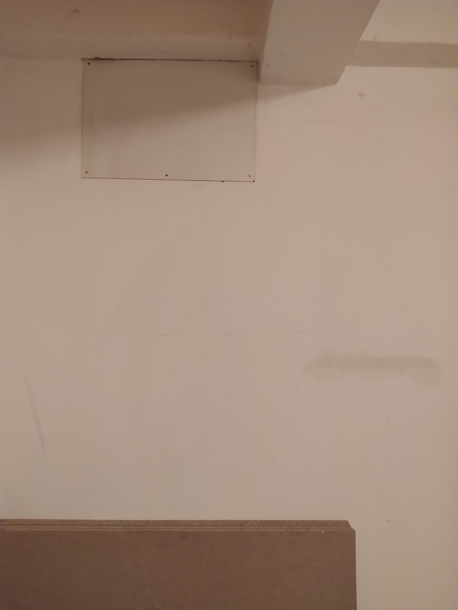

Was erwartet mich, wenn ich einen Eli beauftrage (eigentlich) "nur" eine
32A 400V CEE Dose mit Aufputzleitung auf der anderen Seite der Wand vom
Kasten zu installieren und die 3 ungenutzten LSS durch einen 3-poligen
mit C-Charakteristik auszutauschen und die Leitung da anzuschließen?
Von 73, nie angefasst außer Beschriftung.
Mir ahnt Böses, wenn ich schon den 500mA FI sehe.
Vielen Dank!

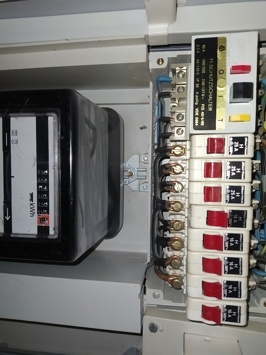

von Sven L. (sven_rvbg)
Nicht Fingersicher, alte H-Automaten, kein Platz... alles recht unschön.
Vor dem Zähler sicher auch nur ein Hauptschalter.
Das Thema RCD hast Du ja schon erwähnt.
von Nichtverzweifelter (Gast)
Wie Du selber sehen kannst, sind die 3 "unbenutzten", einfach nur
ausgeschalteten, für 25A bemessen, der FI nur für 40A.
Willst Du den behalten, bliebe Dir für die restlichen, im Foto
"eingeschalteten" pro Phase nur 8 Amp. Da die aber für 16A bemessen sind
ist ein zu hoher Strom möglich (für den FI). Unschön der hohe Wert
500mA, die Klemmen ohne Berührschutz.
Hauptproblem bleibt erst mal der zu schwache FI sowie die möglicherweise
auch zu schwache Zuleitung zu selbigem, Vorsicherung, und was Dein
Energieversorger dazu sagt (da vor allem, ob die Zuleitung
versorgerseitig dafür ausgelegt ist).

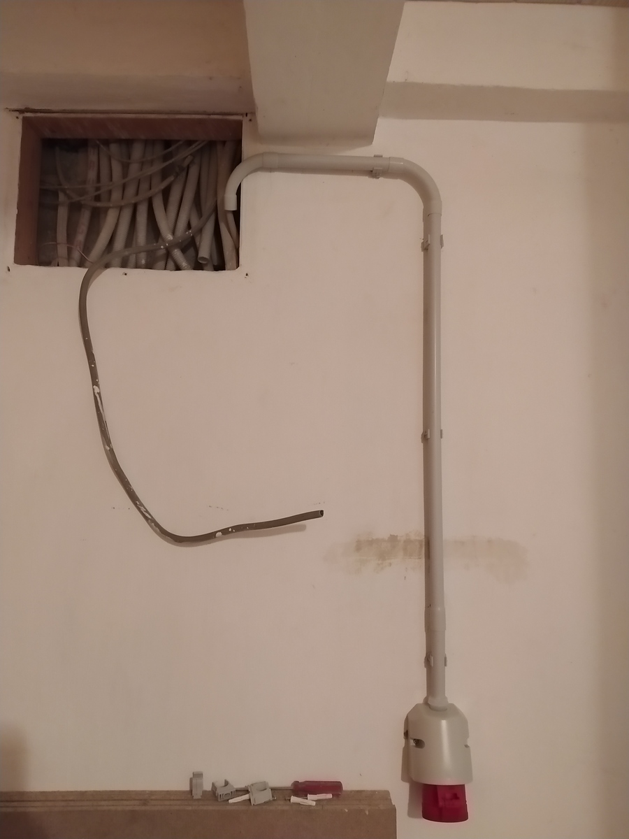

von TriggerThumb87 (Gast)
Die haben nur die Zuleitung vom FI, oben ist keine Leitung
angeschlossen.
Wie in einem der Bilder zu sehen ist, ist oben in der Zuleitung auf der
anderen Wandseite ein loses Nym-J 5x1,5.
Bauplänen nach zu urteilen wollte der Hausbauer eine Drehstrom-Dose in
einem Nebenzimmer haben, hat die Leitung aber nie angeschlossen.
Angeblich war der Typ sogar selber Elektriker...
Die 25A-Automaten sollen natürlich weg und durch einen vernünftigen 3
poligen ersetzt werden.
TriggerThumb87 schrieb:
> Ich möchte mich nur vorinformieren was da alles gemacht werden muss. Mir
> kamen nämlich die 500mA komisch vor und man befürchtet, dass dann gleich
> alles neugemacht werden muss.
Eventuell ist an Deinem Standort ein TT-System vom Netzbetreiber
bereitgestellt, dann musste man einen RCD installieren, die 500mA waren
damals üblich.

von Stefan (Gast)
Das größte Problem bei eine Auf-/Umrüstung dürfte der knappe Platz sein.
Die alten Automaten sind kompakter als die aktuellen. Die Breite ist
zwar gleich und die Höhe sollte auch passen aber die neuen sind länger.
Entweder sie passen gar nicht rein oder es bleibt kein Platz für die
Anschlüsse.
Das Haus in dem ich wohne stammt etwa aus der gleichen Zeit. Wegen
TT-Netz war dort ursprünglich ein 500mA 25A FI verbaut, bei mehr
Automaten (L-Charakteristik). Der wurde irgendwann aus
Brandschutzgründen durch einen 300mA 63A FI ersetzt. Der erste
funktionierte noch problemlos und zeigte trotz damals häufig hohem
Stromverbrauch keine Verfärbungen.
Später wurden dann zwei 30mA 40A FIs eingebaut, der alte 300mA blieb als
"Hauptschalter" davor. Vor dem Zähler gibt es nur den
Hausanschlusskasten mit den NH-Sicherungen.
Die Umrüstungen waren nur möglich weil mit 3 Schienen genügend Platz im
Schrank ist, auch wenn die neuen Einbaugeräte nicht direkt übereinander
montiert werden können.
Die Verkabelung im Haus ist, bis auf kleine Erweiterungen, noch die
originale. Probleme bei der Isolationsmessung gab es nicht.

Der FI ist wohl das geringste Problem.
Jedoch kannst du deinem Hausanschluß nicht einfach einen zusätzlichen
Anschlußwert von mehr als 22kW verpassen, schon garnicht über
C-Automaten.
Deinem Bild nach zu urteilen vermute ich, daß der ganze Hausanschluß nur
mit 32A abgesichert ist.
Wende ich an deine Stadtwerke, die musst du sowieso kontaktieren, denn
die  müssen dann an den HAK.
Es fehlt mir bspw. ein Drehfeldmesser.
Bilder 1 und 3 sind gedreht. Auf dem Bild befindet sich auch nur die
linke Hälfte der Anlage. Rechts daneben derselbe Platz, oben voll mit
LSS unten aber frei weil kein Zähler.
Meines begrenzten Wissens nach erfüllen nach heutigen Standards die
500mA nichtmal Brandschutz.
Die Elektrik ist damals selber vom Hausbesitzer installiert worden, der
ebenfalls Elektriker war.

von SoDa (Gast)
montiere die 32 A Steckdose und schließe die an die 25 A Sicherungen an.
Das dürfte in den meisten Fällen reichen.
FI tauschen und Sicherungen ist obtional.
Solange du nicht gleichzeitig kocht oder viel Strom brauchst, hält auch
die Hauptsicherung.

Ich weiß nichtmal wie ich die Schiene vorziehen kann um von der
Verdeckung auf der anderen Wandseite nach unten hin das Kabel
durchzuziehen.
Und selbst, wenn ich den FI ausmache, so ist doch die Zuleitung dahin
nicht stromlos.

1.Bisher hat keiner gesehen, wie das Haus abgesichert ist!
2.Den einzigen FI durch einen 30mA-Typ zu ersetzen, kann öfter zu
totaler Finsternis führen :-)
3.Wenn es schön werden soll, wird er einen größeren Schrank brauchen,
wenn es schlampig sein soll, wird irgendwer eine Dose an die Wand
schrauben (weil die alte defekt war)? Besser wäre den Eli vor Ort um Rar
zu fragen.
das war mir hier alles zu viel Streit und Gelaber, also habe ich das in
der Zwischenzeit selber gemacht.
Einziges Problem war das Kabel in den Kasten durch zu bekommen.
> ...also habe ich das in der Zwischenzeit selber gemacht.
Sehr gut! Aber wo ist jetzt der 16A 3-Phasen-Leitungsschutzschalter und
der dazugehörige 30mA RCD?
Statt der 16A CEE-Dose könntest du auch einen Walther-Stromkasten dahin
bauen, der die fehlenden Komponenten bereits beinhaltet. Mit den blauen
Schukosteckdosen ließen sich sogar noch zwei E-Bikes aufladen.
Falls später noch ein E-Auto mit einer Ladeleistung von 11kW angeschafft
wird, könntest du den vorhandenen RCD im Stromkasten immer noch
nachträglich problemlos durch einen allstromsensitiven RCD ersetzen.
von Phasenschieber S. (Gast)
Ja was denn nun?
Willst du einfach nur eine Drehstromdose, oder soll die auch 32A liefern
können?
> Der Bauer
> möchte entweder 32A Drehstrom haben, oder 150€ Pauschale für das
> Szromaggregat
Dieser Beschreibung nach, soll die Dose auch 32A liefern können, danach
sieht das Kabelchen mitsamt der gezeigten Installation aber nicht aus!
Mal soeben 22+ kW an eine alte Hausinstallation anbringen tsss...tsss..
schön, dass sich hier weiter gestritten wird.
Ja, hier ist offensichtlich keine 32A-Dose angebracht worden.
Wie gesagt worden ist, wäre das suboptimal die Anlage so, wenn auch
kurzzeitig, zu belasten. Die 150€ Pauschale für ein Aggregat sind da
wesentlich günstiger, als die Anlage für diese eine Belastung umzubauen.
Mir persönlich reichen die 16A für meine Hobelmaschine (mehr verlangt
sie nicht nach Handbuch) dicke.
Ja, ich kann dies und das machen.
Eigentlich müsste das gesamte Netz mit einem 30mA FI gesichert werden.
Ob der alte ersetzt werden (dahinter kann ich selber nichts stromlos
machen ohne Plomben zu zerstören), oder bleiben muss, weiß ich nicht.
Nebenbei müssten noch einige, wenn nicht alle, H-Sicherungen durch
B-Sicherungen (13A) ersetzt werden.
Elektriker gibt es keine, die Bücher sind voll.
Mich stört das "Provisorium" erstmal nicht.
Hobelmaschine läuft. Sie verbraucht selber auch nur 2,8KW. Selbst wenn
da was anderes angeschlossen werden würde, die Maschine würde sich in
dieser Größenordnung befinden.
