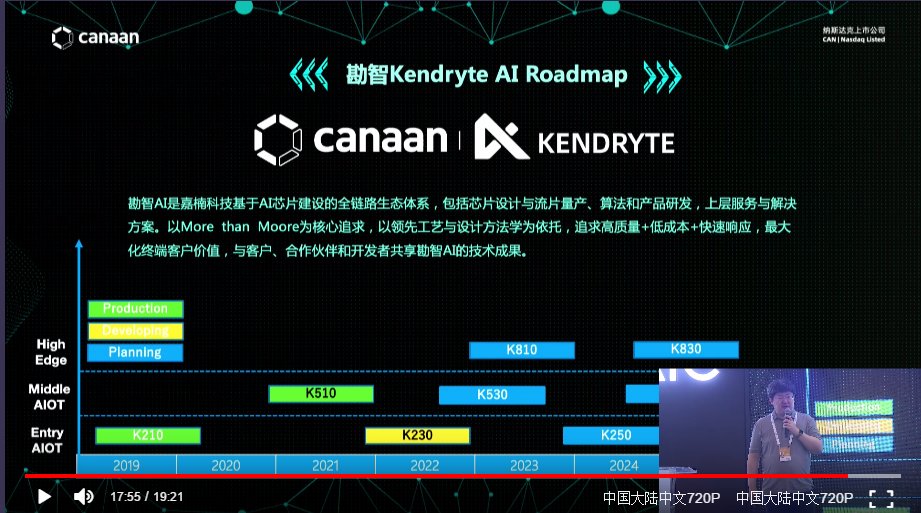

Kendryte K210-Module sind momentan vor Allem in Modulen wie dem MaixDuino erhältlich – weder OEMSecrets noch LCSC offerieren das Bauteil. Beim K510 ist die Verfügbarkeit noch schlechter, bis Ende des Jahres verspricht Canaan nur “einige tausend Samples”, als Begründung führt das Unternehmen Mangel an 28nm-Fertigungskapazität an. Für die nächsten Jahre plant Canaan die Auslieferung dutzender weiterer Chips. Das im Allgemeinen gut informierte Twitter-Account AnalogLamb bietet unter https://twitter.com/AnalogLamb/status/1413101945171058691/photo/1 die in der Abbildung gezeigte Roadmap an, die auf der Konferenz ohne weitere Erklärungen präsentiert wurde.
