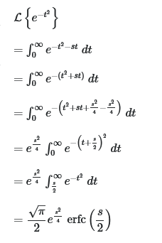

Gast #6753882
Nee, die passt nicht:
L{e−t2}
=∫∞0e−t2−st dt
=∫∞0e−(t2+st) dt
=∫∞0e−(t2+st+s24−s24) dt
=es24∫∞0e−(t+s2)2 dt
=es24∫∞s2e−t2 dt
=π−−√2es24 erfc(s2)

Danke!
Ich muss mir diese erst mal Grafisch anschauen, ob da etwas für mich
dabei ist. Vielleicht hast du diese ja auch als Grafik vorliegen?
