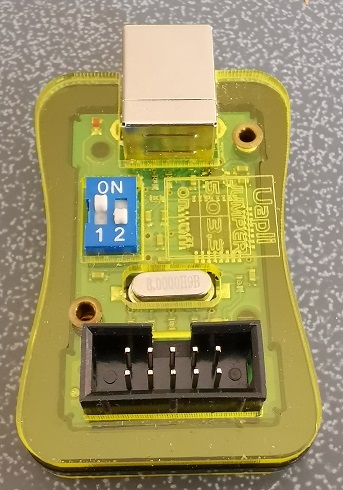

Morgen zusammen,
ich benötige mal eure Unterstützung.
Ich versuche gerade Ethersex auf einen Atmega 644 zu flashen.
Ich habe einen "alten" Diamex ISP (siehe Bild). Alles unter Windows 10.
Er meldet sich im Gerätemanger als Com6.
Als ich das letze mal vor 10 Jahren auf einem Atmega programmiert habe
war das noch unter Atmel Studio 4. Daher hab ich noch im Hinterkopf,
dass das als Programmer STK500 funktioniert hatte. Ich verwende ein
Pollin Evaluations Board.

Hat jemand Ideen?

Tobias Ö. schrieb:
> Vtarget         : 0.0 V
Das finde ich auffällig. Meine Programmieradapter zeigen da je nach
Modell die Spannung des Targets an oder den dummy Wert "5.0 V".
Hast du am Vtarget (Pin 2) deines 10 Poligen ISP Connectors eine
ausreichende Versorgungsspannung anliegen?
Wenn nicht, ist vielleicht der Dipschalter oder ein Spannungsregler in
deinem Programmieradapter kaputt. In dem Fall hilft es eventuell, von
außen eine Versorgungsspannung anzulegen, wie man das normalerweise
sowieso tun sollte.
Außerdem könntest du mal den avrdude Parameter -B20 versuchen, um die
Kommunikation so langsam zu machen, dass es mit jungfräulichen
Mikrocontroller funktioniert. Oder falls er gebraucht ist kannst du auch
extreme Werte wie -B500 probieren.

Ich Vollidiot, ich hatte zum einen den Atmega falsch rum gesteckt und
dann  -B20 hats gebracht. Danke dir für die schnelle Hilfe

Die 0.0V sind immer noch da. Was sagt mir das?
von Stefan F. (Gast)
Dass dein Programmieradapter das Auslesen der Spannung wohl nicht
unterstützt. Das ist nicht ungewöhnlich, wohl aber dass "0.0 V"
angezeigt werden. Merke dir einfach, dass dies bei deinem Gerät offenbar
normal ist.
