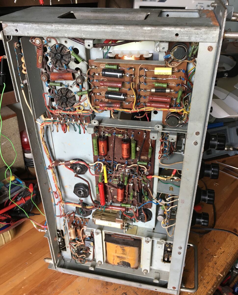

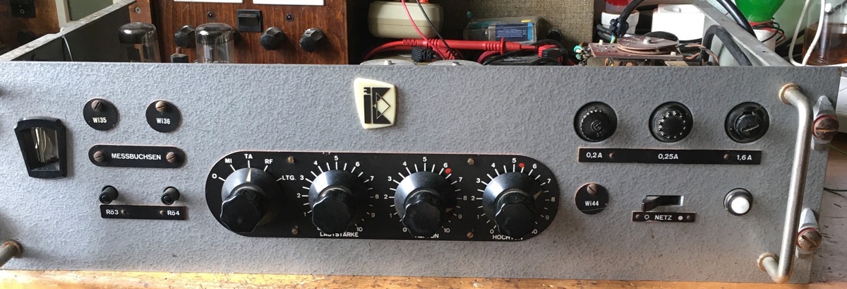

Hallo Mir ist ein Verstärker in die Hände gefallen leider ist er nur beschränkt funktionstüchtig . Bin so langsam an verzweifeln ,Musik spielt die Höhen Regelung ist auch Funktionstüchtig nun das Problem Drehe ich am Tiefen Regler bricht der ton zusammen kommt dann aber wider ,habe beobachtet die EL 34 hat ein Blaues Anodenleuchten hat Das bricht auch zusammen wenn ich am Tiefen Poti dreht . Spannung gemessen soweit ok widerstände gemessen auch ok . Wo suchen, Klangregelung ist die ECC83 auch schon getauscht keine Änderung. Mit freundlichen Grüßen.Guido Kraft
Miss mal auf Gleichspannung am Basspoti. Da darf keinerlei Spannung anliegen ansonsten hat ein Kondensator Leckstrom. Den tauschst du dann aus. Überhaupt darf an keinem Regler im Audioweg Spannung anliegen, ausser an den Reglern für den Gitterstrom.
Moin, Guido K. schrieb: > Spannung gemessen soweit ok Bleibt die (Anoden)Spannung auch ok, waehrend der Ton aussetzt? Gruss WK
Also 393 Volt liegen an der Anode der EL34 an drehe ich schnell an Tiefen Poti hin und her singt die spannung kurz auf 374Volt steigt aber gleich wider an
Am Bass Poti am auseren pin liegen 192 mV an am Mittleren pin 185,8mV am auseren 13,86 Volt.
Das klingt danach, dass der Koppelkondensator nach der ersten Stufe leck sein könnte. Ist rechts von dem C Gleichspannung messbar? EDIT: Zu langsam, Frage schon beantwortet. Das ist ein Fehler, der Koppel-C gehört erneuert (und alle anderen mindestens geprüft).

Die blaue Leitung sollte das gleiche Potential wie GND haben. Bzw. es darf keine Spannung zwischen der blauen Leitung und GND messbar sein!

Danke für eure Hilfe C3 0,05 war defekt . Nein mein Verstärker ist es nicht, wird für ein Sehr guten Freund instand gesetzt.So jetzt geht der Verstärker nur der ton ist nicht so wie es soll, ich denke der Übertrager hat ein problem ,am lautsprecher ausgang sind laut Trafo 2 Spulen in reihe habe mal an einer spule den Lautsprecher dran klang ist ok spule laut plan 19 -18 nun Lautsprecher an 18 und 17 klang verzehrt und übersteuert . Habe mal ein Testübertrager gewickelt ton super
